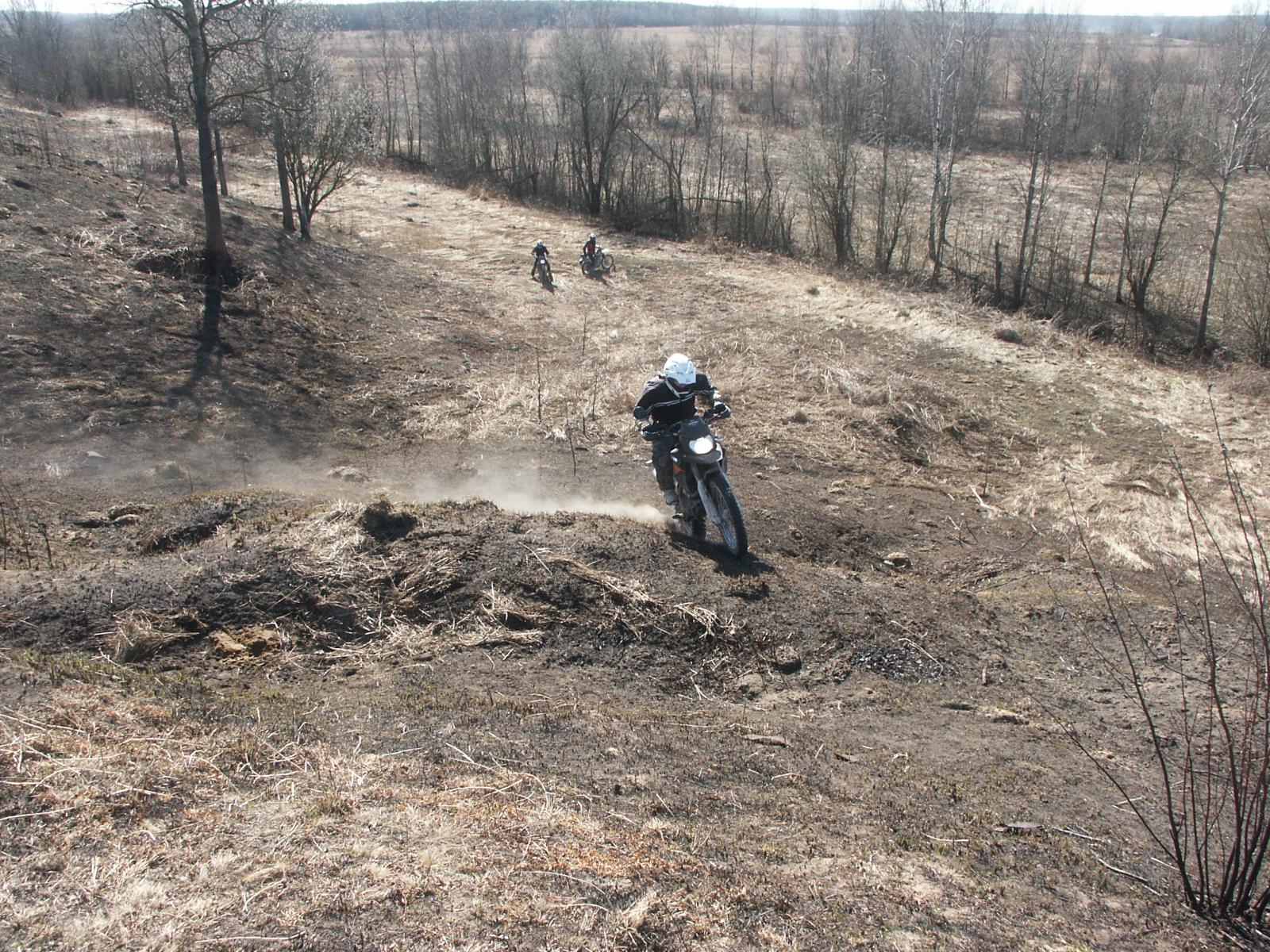

Выложу пару фоток с последних наших покатушек по бездорожью. Наш ХР показал себя как всегда на высоте!

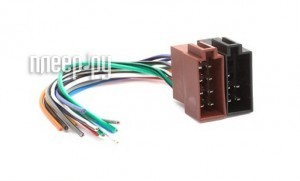

1)кофр съёмный?
2)Как соединял с мотом? Нужен же какой-то влагостойкий многоконтактный разъём.
3)Где врезался в проводку мота?
4)И кабель у тебя какой-то модный. Это откуда такой?
1.Кофр, можно сделать и так и так, я прикрутил намертво, ибо снимать не хочу, но в любом случае отвернул 4 болта и снял.

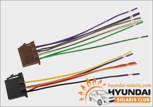

2.На стандартное крепление (4 болта + алюминиевый уголок два отрезка по см 15 изнутри для усиления кофра. Я взял разъем от какой то магнитолы.

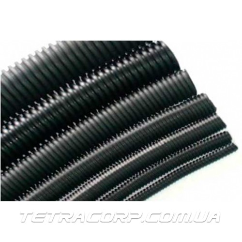

3. В проводку врезался в сигналку и на задней фаре, минус брал от акума, на прикуреватель взял от зажигания на сигналке +  поставил отдельный флажковый предохранитель на 10а. Из задней фары взял габариты, тормоз и повторители поворотов ( если снять заднее крыло там всё понятно) Всё упаковал в гофру + прошелся по ней изолентой и  всё пропаял паяльником и надл термоусадки. Вывел всё под седло ( и маму и папу, там и соединяю)
4.Это не кабель, это провода в гофре.

post-15618-0-42950300-1428999749.jpgpost-15618-0-96605400-1428999750_thumb.jpg вот такие разьемы ( остаивил 6 проводов, остальное убрал)

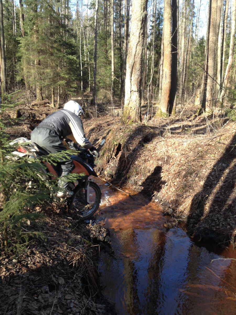

Резина в грязи ВАЩе не едет, толкал, в луже на дне оказался лёд, искупался, что только шапка осталась сухой.
