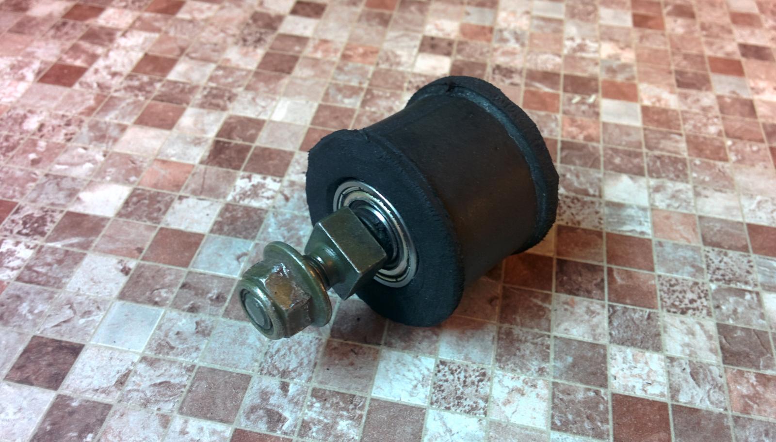

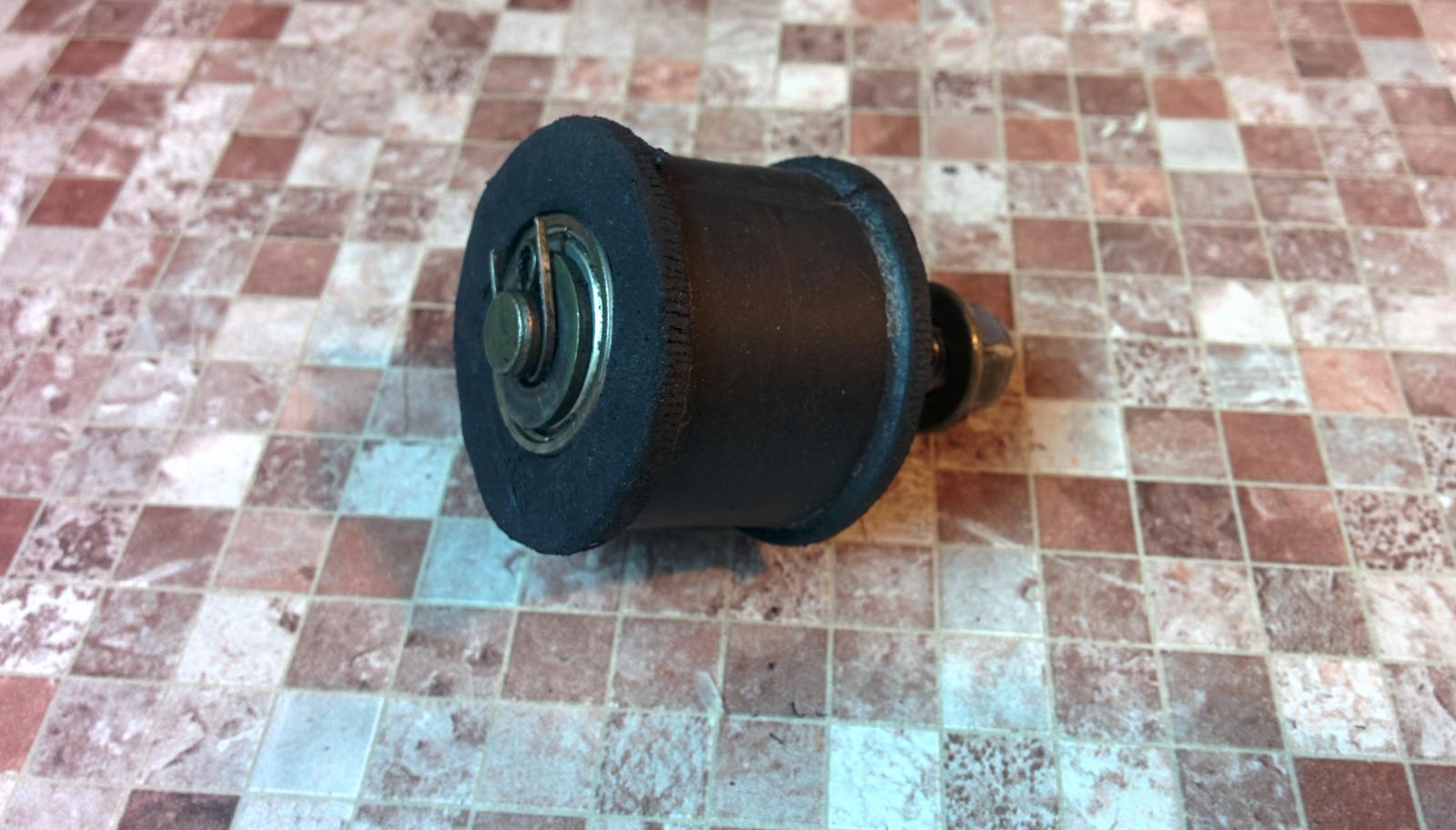

В выходные в Мос. обл. был снег, поэтому решил повозиться с мото.

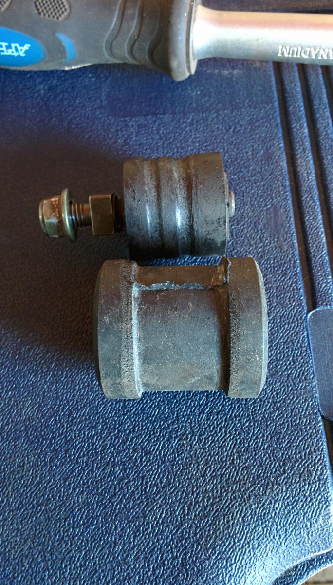

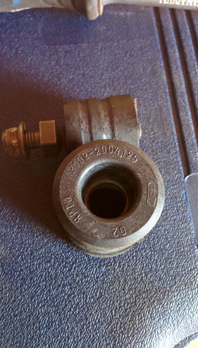

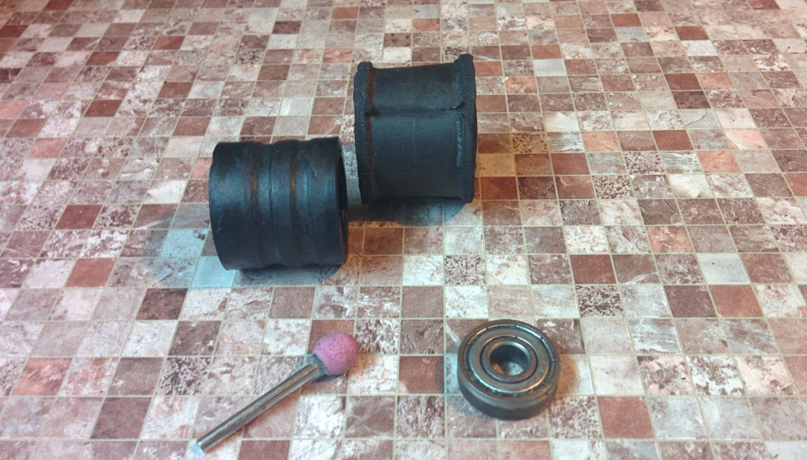

Глаз положил на ролик прижимающий цепь (он реально дубовый  :wacko: ) решил поменять, хотя меня этот звук и не раздражал, просо нужно было найти чем заняться  :)))

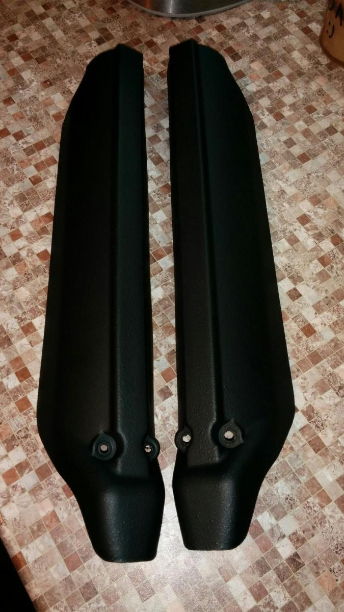

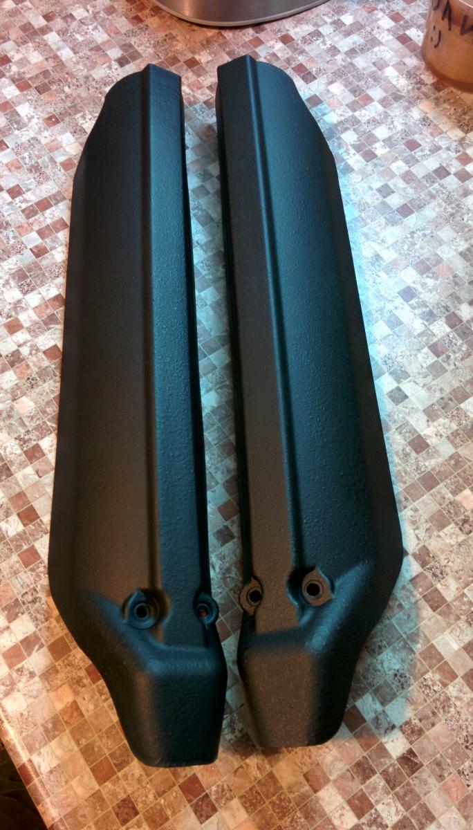

Ну и на закуску реши покрасить пластик на вилке, ну не понимаю я китайский дизайн и белый цвет .
Резинку сделал как писали выше форрумчане, обтачивал Гравером с насадкой камнем, на фото видно, заняло минут 3 времени,  и минимум трудозатрат. Он вышел чуть шире, но  на работу влиять не будет.  Стоимость 40 рублей.
post-15618-0-92387900-1429522726_thumb.jpgpost-15618-0-89256400-1429522729_thumb.jpgpost-15618-0-90628900-1429522733_thumb.jpgpost-15618-0-15344300-1429522736_thumb.jpgpost-15618-0-68736000-1429522738_thumb.jpg

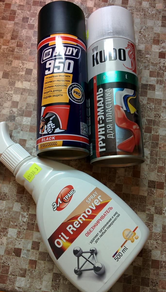

Потом решил покрасить пластик,  сначала обезжирил, потом покрасив грунтовкой для пластика в два слоя, а потом прошелся Body 950 (уж очень мне нравится фактура его  :D )   Вообщем получилось очень даже красиво, сегодня попробую всё поставить на место.

Класс! Это втулка от "Волги", которая в ФАКе?

Классно с покраской. А внутри тоже красили?
