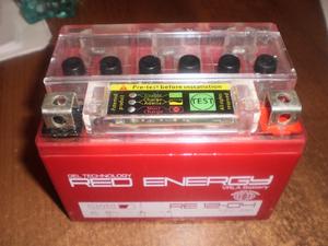

Решил было начать сезон,да не судьба пока. Заряжал акк,вроде полностью,но на мопеде по приборке больше 9В не показывает,стартер соответственно трещит,но не крутит(( При нажатии тормоза вообще пригорка почти гаснет-никто не сталкивался с такой хней?Или просто придется акк покупать?
Есть положительный опыт установки компьюторных АКБ. Ставить можно в любом положении хоть боком, хоть раком. Подбираем по размерам бокса, припаиваем к клеммам провода сечением 2,5 кв.мм на концах которых ставим клеммы колечко диаметром 6мм и соединяем с помощью болта и гайки на 6 с родными проводами. Цена АКБ почти в половину меньше и продаются в любом компьютерном магазе. Только не берите самые дешёвые. Лучшими оказались (не помню фирму, по моему Дельта) с ораньжевым корпусом и синим верхом.
если акб больше по амперажу, чем выдаёт реле регулятор, то она будет постоянно недозаряжена, что тоже не есть гут. (Так же и на авто). Надо ставить такую же ёмкость.
Поясните свою мысль? Если я буду заряжать акум током 0.1 ампера я его никогда не заряжу? Или если я заряжаю акум 5Ач током 1А тоже никогда его выше 1Ач не заряжу?  Вообщем не путайте и не пугайте народ неверной информацией :)
Вот именно, регулятор и стабилизирует напряжение в районе 13В, и ограничивает ток, т.е. А. При разной частоте вращения генератора без регулятора сила тока плавает вместе с оборотами. При больших оборотах возможны перегорания лампочек и оборудования. Современные регуляторы настраиваются на прохождение определённой силы тока, большего просто не пропускают. Раньше реле регуляторы были катушечными (урал, днепр), была возможность регулировки по силе тока, в современных электронных этого нет.
Он стабилизирует только напряжение, точка! Ток ограничен возможностями гены, а регулятор подобран к максимальному току гены. Ни кто не мешает поставить гену с большим током.  Лампочки от тока не перегорают, они не возьмут больше чем им надо. Не дозаряжен акум может быть если он емкий, а у нас куча потребителей и ездим мы мало и почти всегда на малых оборотах.
Спасибо за инфу! Я давно в их сторону смотрю, но боялся что они не смогут отдать достаточно тока для стартера.
Я на Трансальп ставил 12АЧ. Ходит уже третий год у нового хозяина.
Парни давно тут писал про замену штатной акб на гелевую, с переделкой крепления. Теперь горя не знаю. Гелевой акб с 12 года, две зимы на улице. Брал за 800 рубасов. Вот такие пироги.
У меня тоже геливый, горя не знаю. Всю раннюю весну простоял на мотоцикле, не отключал. Недавно пришел, завел без проблем, хотя 4 а/ч
ты мог бы показать фото переделки?
