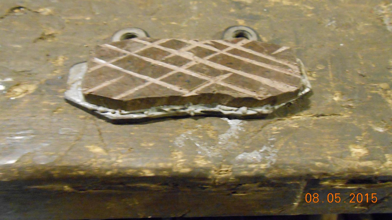

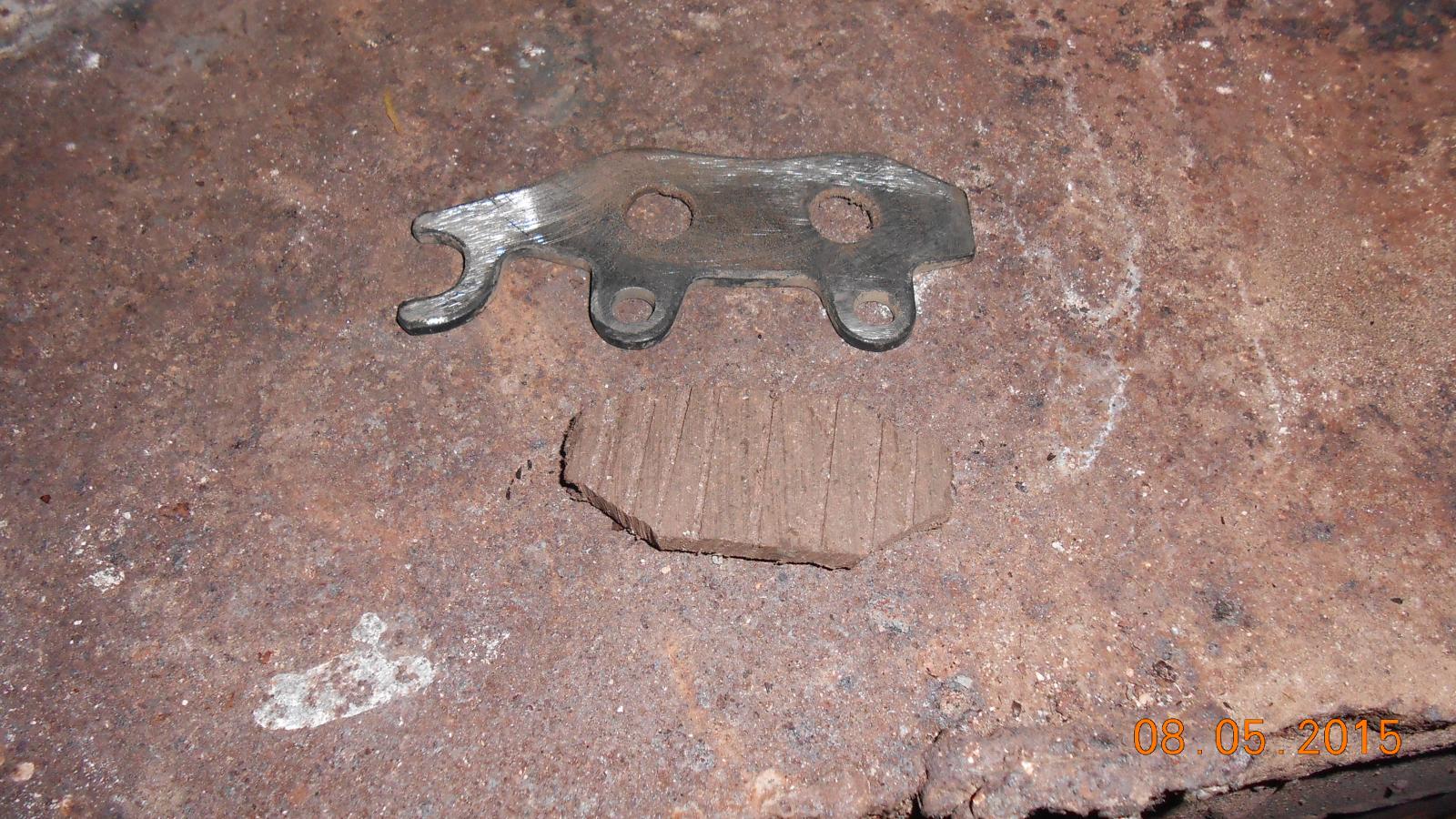

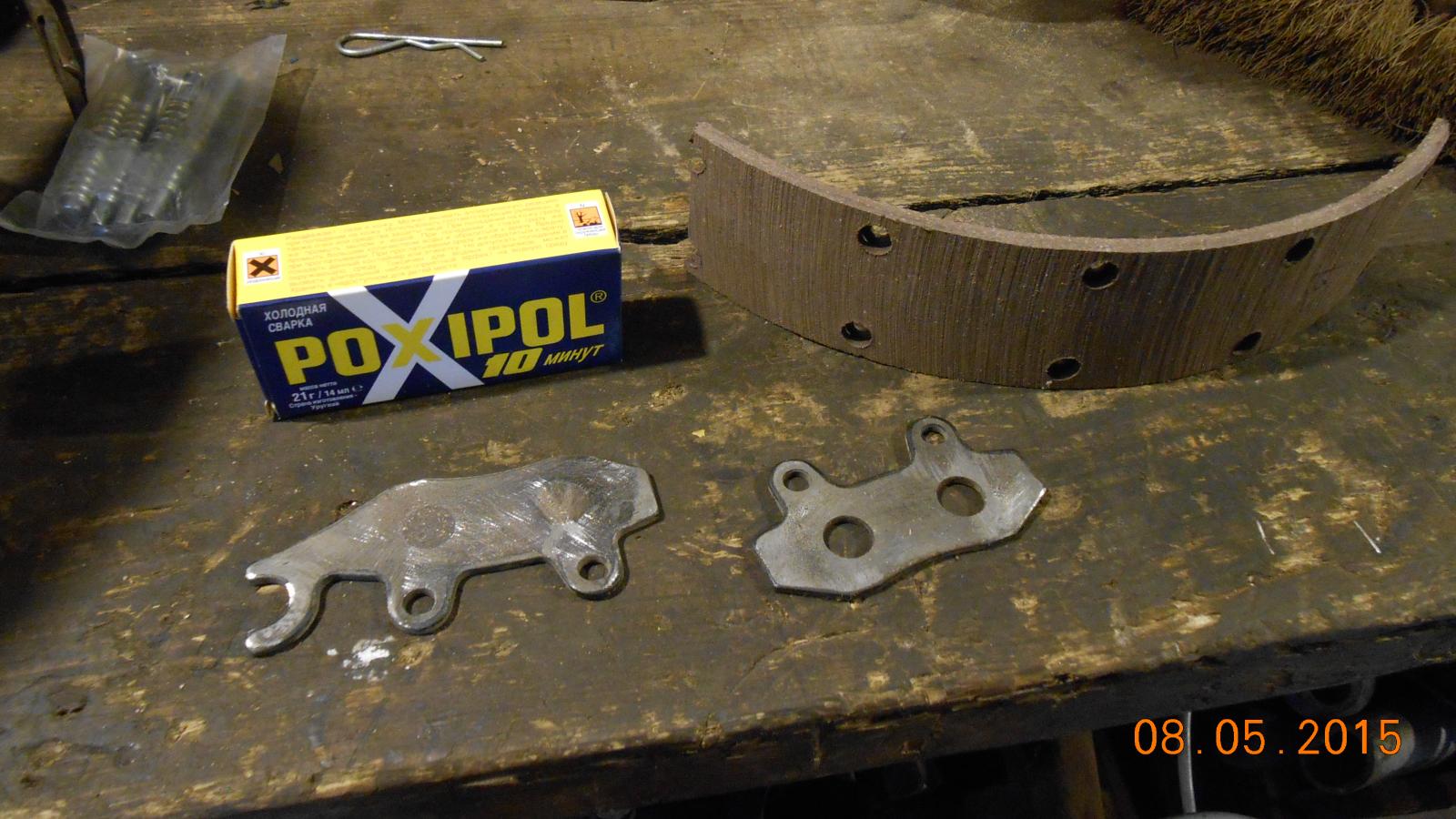

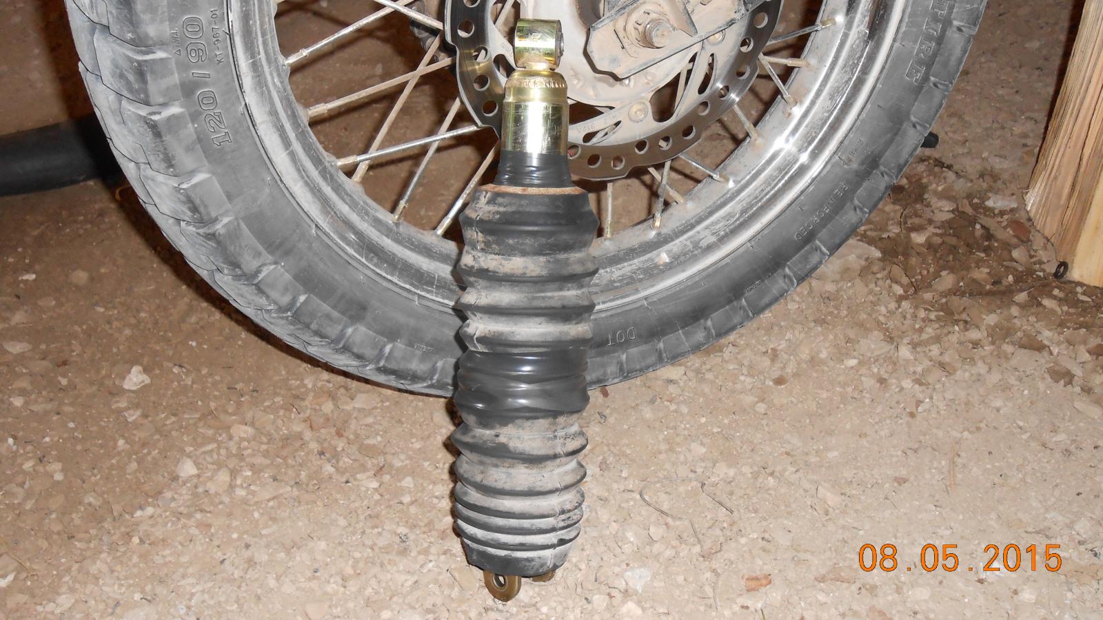

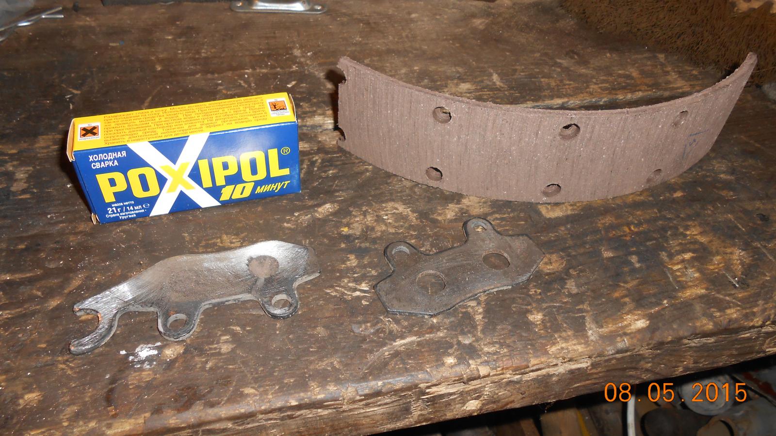

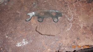

Все привет сегодня колхозил тормозные колодки и заодно обернул амортизатор.
Про колодки скажу сразу работают очень хорошо.
