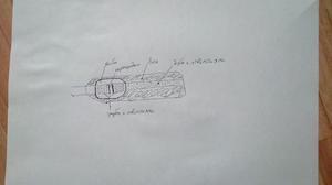

По поводу каталиков: выдрал сразу, как только узнал о их наличии. Глушак перенабил, дырок насверлил. Акустического дискомфорта не испытываю.
Вырезал каталики, стало сильно громко, переделал клушакpost-13843-0-36190300-1431331813_thumb.jpg
