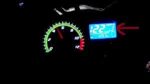

мужики тут печаль такая.на приборке перестали отображаться  нетралка и скоростя.(1,2,3,4,5) просто пустое поле .хотя скорость движения ,свет работает .и напряжение генератоора.а вот выбраные скоростя чето не работают в чем может быть проблема?.вот фото.(не мое) стрелкой показано про что я говорю.вместо передачи 1 у меня просто пустое поле
Cкорее всего контакта нет на датчике. Либо обрыв, либо на самой фишке с контактом проблемы. Может и сам датчик накрылся. Предохранителя скорее всего нет. Иди от лекгого к сложному- начни с проверки надежности контактов.
