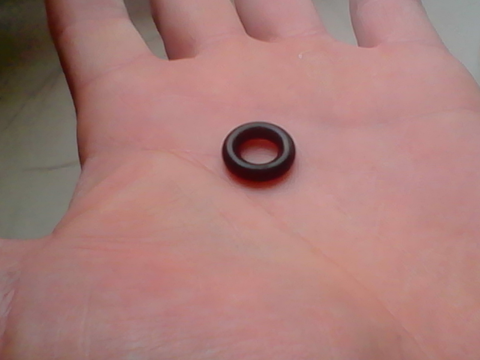

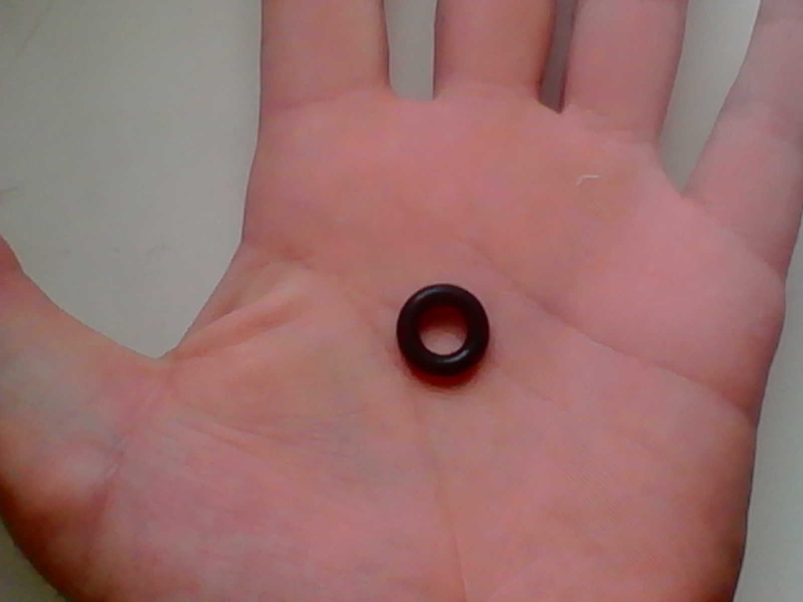

Всем привет.Подскажите,что делать. текло масло с бензином из под глушака. Отрегулировал клапана,сделал 0,05 впуск, 0,1 выпуск,т.к. небыло щупа. клапана звенят, масло кажется стало капать ещё сильнее. Что делать,незнаю
Что значит из под глушака? Если из того места где патрубок к цилиндру прикручивается то это протекает сальник шпильки ЦПГ, посвети туда фонариком и увидишь что через цилиндр проходит шпилька а по ней масло ссыт. Снимай движек ,откручивай клапанную крышку и там увидиш на одной(этой) шпильке сальничек, я нашел в вазовских запчастях резинки по 5 рублей штучка,запихал туда парочку и герметиком намазал.post-14267-0-30710500-1431956393_thumb.jpgpost-14267-0-40470800-1431956446_thumb.jpg

Что значит из под глушака? Если из того места где патрубок к цилиндру прикручивается то это протекает сальник шпильки ЦПГ, посвети туда фонариком и увидишь что через цилиндр проходит шпилька а по ней масло ссыт. Снимай движек ,откручивай клапанную крышку и там увидиш на одной(этой) шпильке сальничек, я нашел в вазовских запчастях резинки по 5 рублей штучка,запихал туда парочку и герметиком намазал.attachicon.gifIMG_20150518_183241.jpgattachicon.gifIMG_20150518_183246.jpg
да,именно оттуда. Спасибо, буду разбирать
