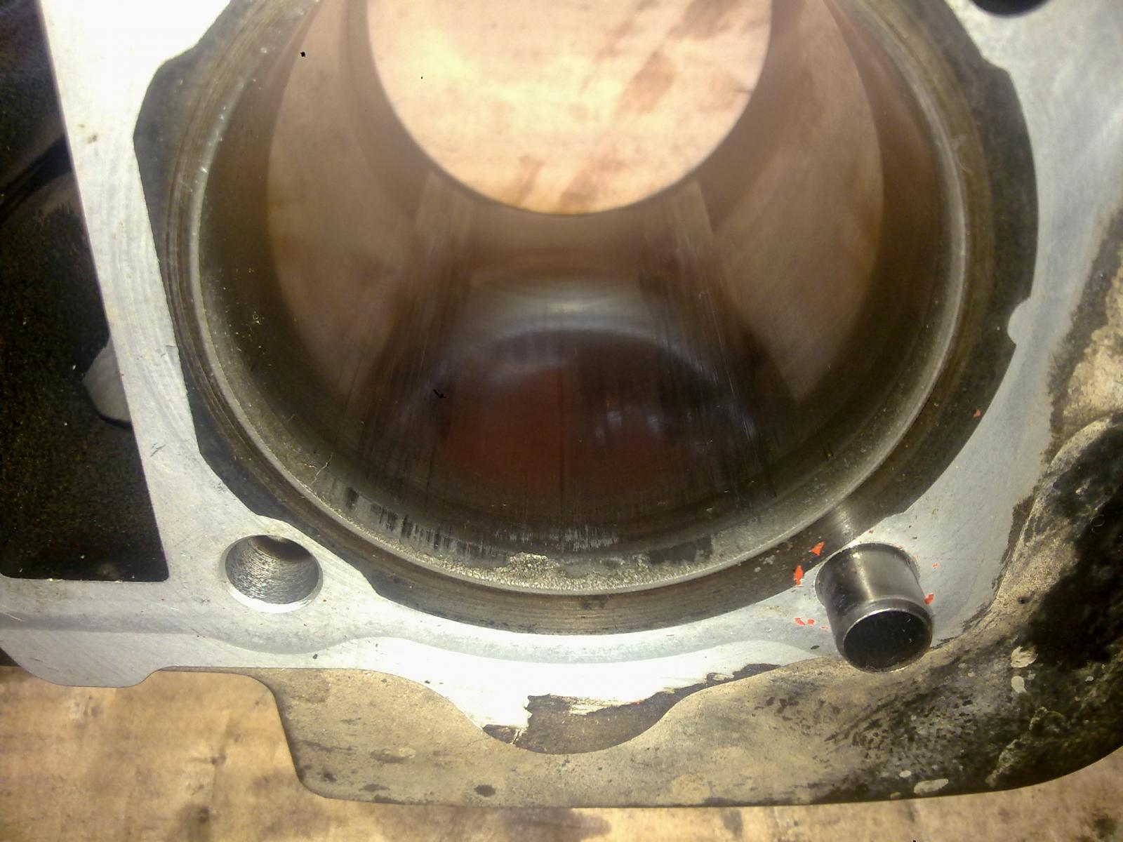

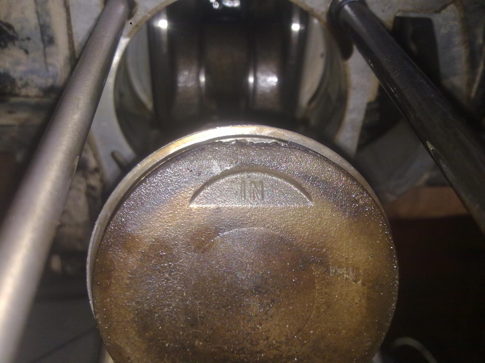

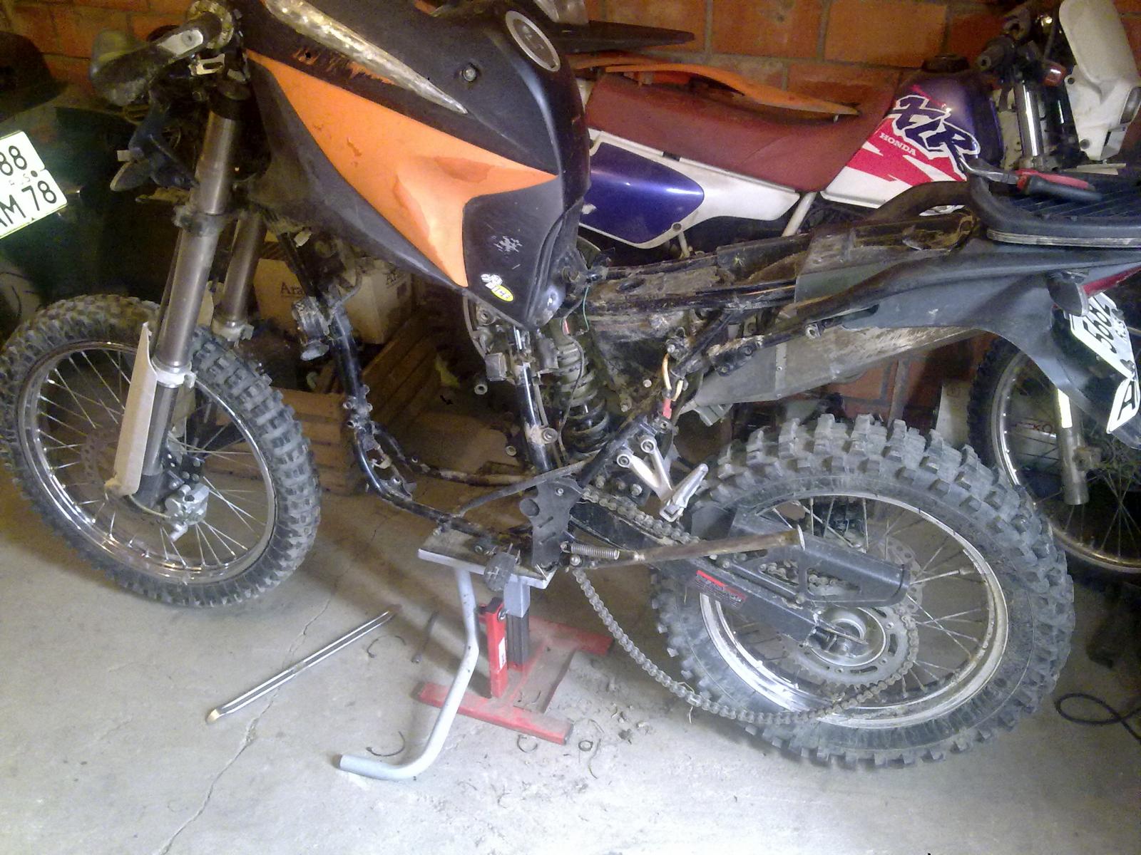

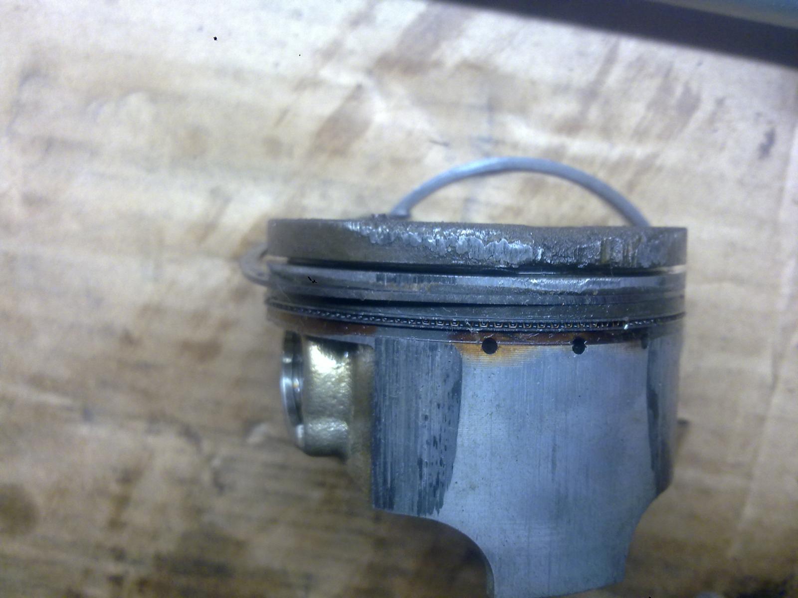

На пробеге 12500 случилось несчатье.
На скорости схватил "прихват" от перегрева, но до гаража громыхая доехал. В итоге компрессия упала до 6 очков. Буду естественно менять ЦПГ.

да уж, печалька так печалька......цпг где брать будете? Отпишитесь что почём...
Да уж случилось так случилось, печаль беда. На каком масле катал, на какой скорости и каких оборотах прихватило?

для тех кто не вкурсе - что именно не так на фотках деталей? край поршня развалился?
На фото чет не очень видно, как чувствует себя цилиндр, всмысле по выработке. Что с каленвалом, шат не появился?
Колено очень живое! палец и шатун стоят мертво, люфтов продольных нет. На цилиндре ощущаются продольные наплывы от поршня, так что его тоже менять буду.
