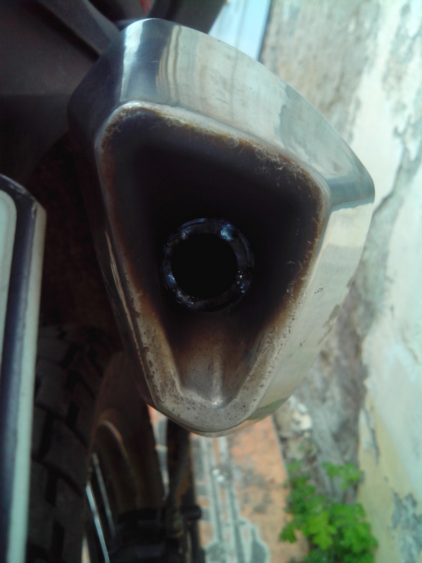

В общем доконал меня этот тарахтящий выхлоп. Вварил кусок попавшейся под ноги кусок водопроводной трубы. Длина почти не влияет, у меня кусок попался сантиметра 7 длиной, внутренний диаметр 18мм. Наружний не мерил, просто надел сверху 3 железных хомута, вставил все это дело в трубу (предварительно расклепал и снял заднюю часть глушителя), и обварил чтоб не вылетело и не болталось. Я счастлив: звук стал реально намного тише, при этом ни по максимальной скорости, ни по максимальным оборотам ничего не изменилось, т.е. хуже ехать он не стал никаким раком, но вот выхлоп теперь не напрягает.
