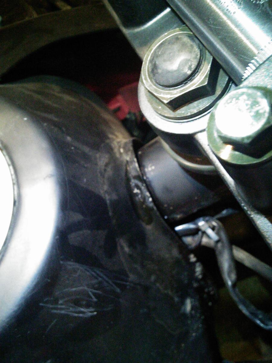

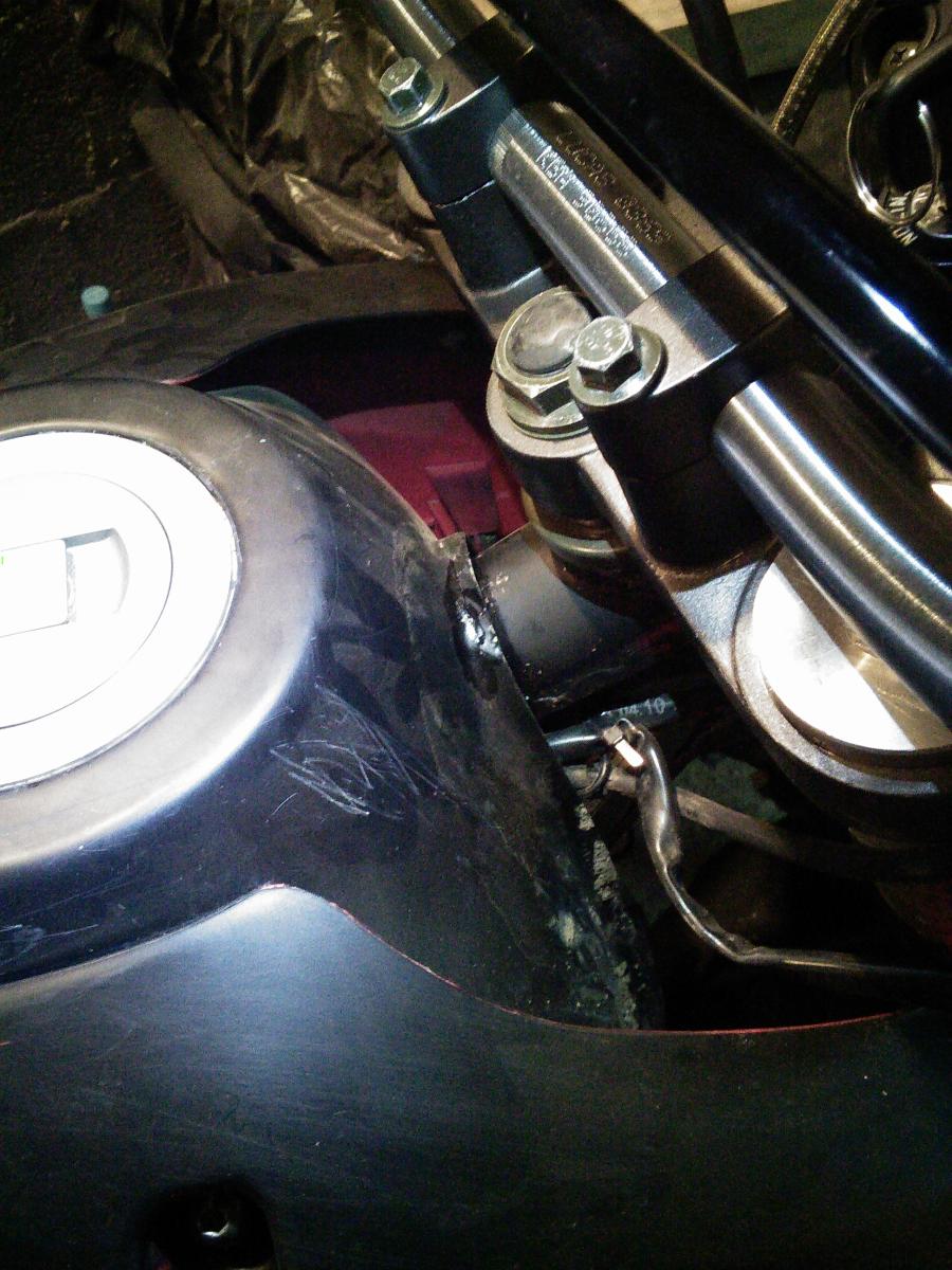

упд: фотки бака, имхо в чистом виде дефект сварного шва, краска от бенза слезла, чем можно бак замазать?

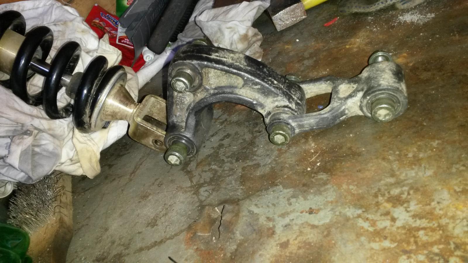

решил всё промазать перед сезоном и заменить подшипники в колесах! на фото во всех соединениях имеется одинаковый люфт между болтом и втулками(обоймами), кто что с этим делал? либо чем то уплотнить, но думаю это не на долго! Либо болты у токаря заказывать под втулки! А может это все допустимые люфты по китайски?)))))))
и ещё вопросик, опять же в ФАКе есть инфа о переднем сальнике от Ваза, но нету о заднем! может кто нибудь уже подбирал от чего нибудь? чтобы сразу знать, заодно и в Фак разместить!! на ТТр факе есть инфа о них, но я слышал что колеса разные, могу ошибаться

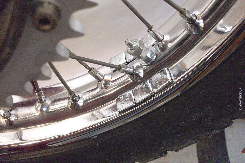

Интересно кто будет балансировать колёса на спицах их не балансируют.
Ну да, конечно не балансируют, но грузики для спиц зачем-то выпускают :lol:
Может брак, может результат падения, сложно по фото сказать. Зачищаешь, обезжириваешь и или холодной сваркой или к хорошему сварщику.
Я думал у тебя горловина потеет.
Ещё как балансируют..Двумя видами грузов.
Эти груза одеваются на головки спиц.
И второй тип клеится на обод как в авто..
Задний сальник купил в магазине "сальники и подшипники" всегда в наличии без проблем только тоньше на 1мм, но это фигня. Люфты в рычаге прогрессии решил убрать путем замены втулок(кстати выработка была на некоторых приличная и это за 5000км по асфальту), к примеру внутренний диаметр подшипника 15 а втулка 14.98 люфта нет, а другая 13,98 и на всех втулках разные допуски,короче втулки говно,заказал новые прочные. Косяк с сальниками на него, их не подобрать ,а заказывать думаю дорого,проблему решу путем укорачивания пружинок в них,на новых втулках будет гуд, буду собирать выложу фото отчет :ph34r:

так ты втулки у токаря заказывал?
иес
у меня основные люфты между болтами и внут диаметом втулки, я думаю болты новые точить, под втулки!!! Заодно не будет голова болеть что у болта шляпа отвалится, как тут у многих было
если втулка болтом затянута как нужно, то ничего не болтается,а если нет то все равно болту и втулке кирдык,точить болты загон
я поставил новые болты от наших жигулей, все хорошо смазал и затянул хорошо, никаких люфтов теперь нет. Втулки новые точил только в креплении самого маятника.
