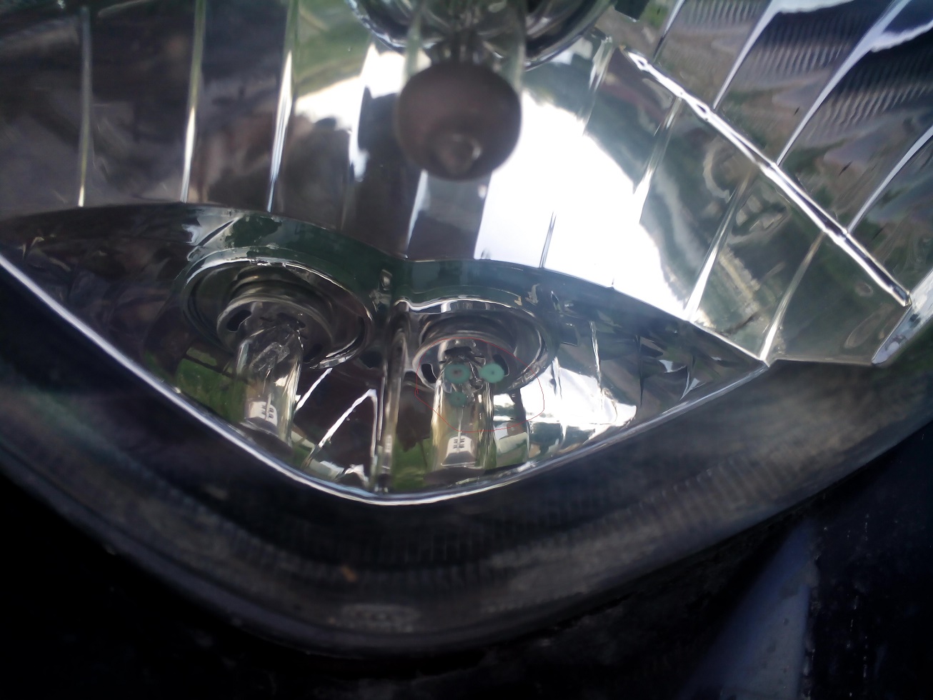

Сегдоня обнаружил такую фигню на отражателе. Как будто кислотой капнули :huh:
Фото не супер, телефон фотографирует оражение, а не отражатель....

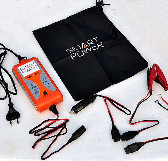

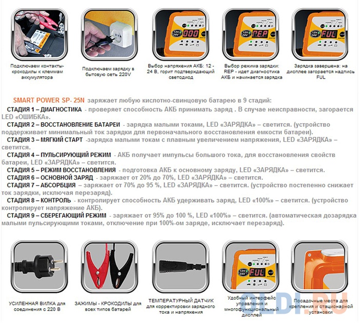

Вчера прикупил прикольный гаджет, чтоб  акум мота всегда был заряжен, даже на долгих зимних  простоях   :)))  Отдал 2190 рублей Пока доволен :))
Там клемы в комплекте, прикрепил сразу к Акуму, а другой конец (штекер вывел из под защиты,  Теперь не нужно снимать акум для зарядки и на сохранение удобно подключать )
да за такую цену я лучше новый супер-пупер зарядник для авто куплю, который, кстати, и мотоциклетный аккумулятор может заряжать. А у вас- только мотоциклетный.........
Поздравляю с приобретением! Еще акум полезно после зимы потренировать, разрядить штатным током и зарядить.
