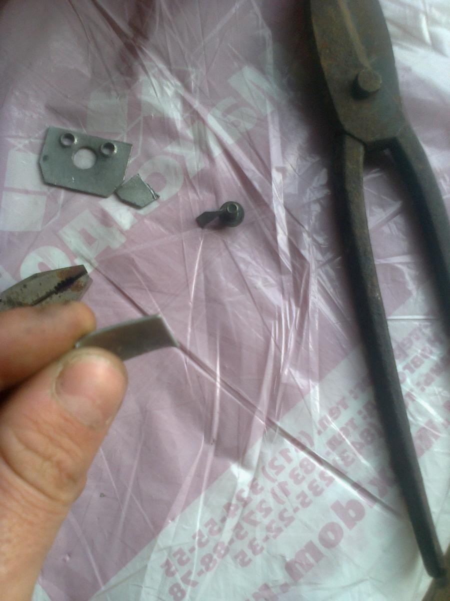

сегодня приладил другую заглушку , и поигрался с иглой.
Иглу ставил во 2 ,3 и 4е место (3 середина) - во 2ом адово стрелял в глушак и почти не ехал, в среднем чуть лучше но тоже не ахти. , в 4ом проехался - и пока оставил.
чуть чуть дёргает на первых передачах около 2-3х к оборотов( с винтом качества попробую ещё пошаманить, наверное нужно чуть обеднить смесь)
Разгоняется резво, и если бы не так сильно грелся и херачил в глушак - оставил бы и так.
Вопрос - в чём причина такой горячести байка? , из того что осталось - поднять иглу в крайнее верхнее положение и заменить масло( не менял его ещё с прошлого хозяина, хз что он лил)

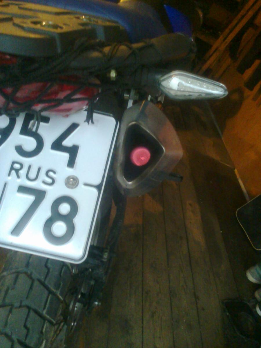

Фото, и кстати вид на глушак изнутри , сам он настолько горячий что хоть шашлык жарь после 5 минут езды.
Дергатся не должен совсем. С глушаком жесть. У меня после поездки можно голыми руками трогать.
Заглушка по фото доверия не вызывает, надо толще металл.

В глушаке это каталик расколился. Как дела с уровнем топлива в поплавковой камере смотри. Можно главным топливным жиклером еще побаловаться.
Цвет свечи то хоть какой?

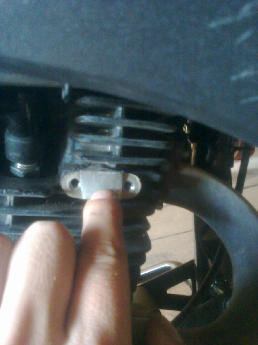

думаю что положить под накладку эту, сама то она нормальная , тут люди и по 1мм ставят. А вот под неё что положить , для пущей герметичности...

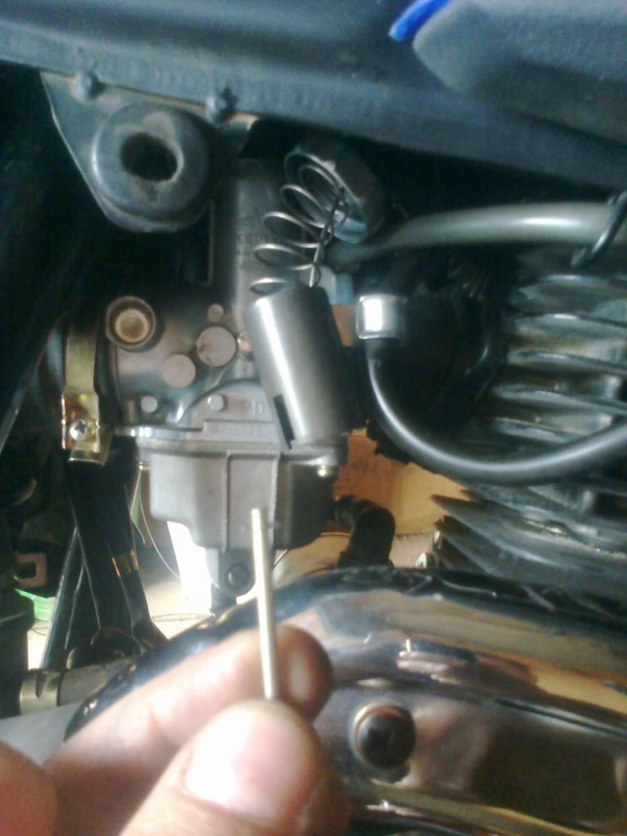

Слушай, чет я не пойму - игла в руке, сама заслонка на тросике висит. Тебе просто не лень было обратно тросик поставить или ты иглу прямо так вытащил из заслонки не снимая тросика????

Я каталик удалил . а греется потому что слишком обеднил смесь у тебя свеча наверно белая. Постпвь иглу посредине и регулируй смесь болтом качества смеси отрегулируешь карб и не будет так нагреваться.

эм, как именно игла там должна быть?
Ну хз. Имхо. если ножницами вырезал, то слишком тонкий/мягкий.
Кстати косячно удалённая система дожига может создавать такие эффекты как у тебя.
Там под поужиной должна быть V образная скобка, которой игла прижимается к заслонке. Т.е. сначала снимаешь тросик с пружиной, потом вытаскиваешь эту скобку и только потом вылезет иголка.

У тебя после карбюратора сосет где то воздух, может из заглушки трубки дожигателя, а если сам карб снимал то из мест соединений. У меня такая же проблема была после чистки карба, грелся весь как утюг, решилось путем добавления герметика (перед этим густым маслом смазывал, масло через какое то время сдуло)
А вот вентиляцию картера зря закрыл! Часть выхлопных газов проходить через уплотнительные кольца во внутрь а деваться теперь им некуда вот и будут давить вовсе стенки, могут потечь сальники. Поршень тоже и там и там давление создает! (у кого рабочая систем дожига можете посмотреть на толстую трубу на правой стороне мотоцикла, при работе двигателя через нее постоянно ходит воздух в 2х направлениях)
