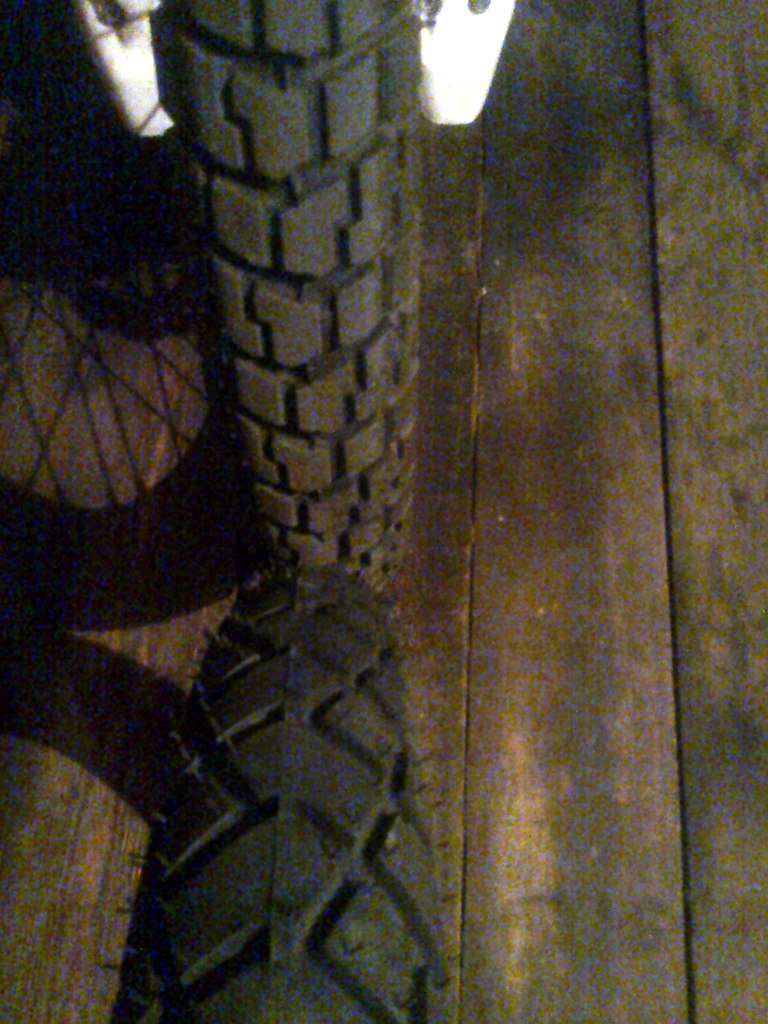

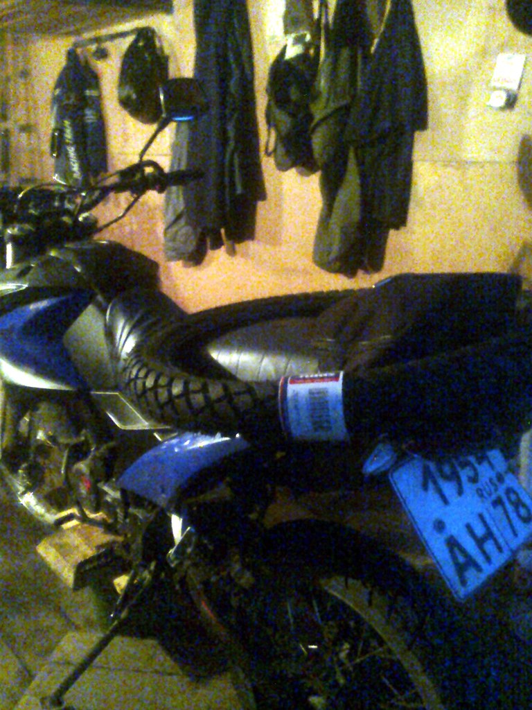

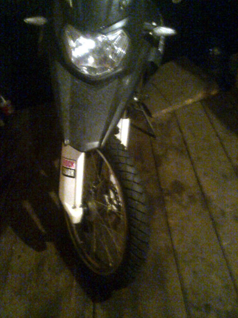

Сегодня наконец поменял переднюю покрышку.
искал вспешке, и шинко е700 в зоне доступности не нашёл , выбор пал на MItas E-08
Монтировал минут 20 наверное, без монтажек.
митасовская ощутимо мягче чем стоковая, это пожалуй + , лучше будет держать дорогу.
ну и я взял чуть уже, 2.75 , это вроде 80~
