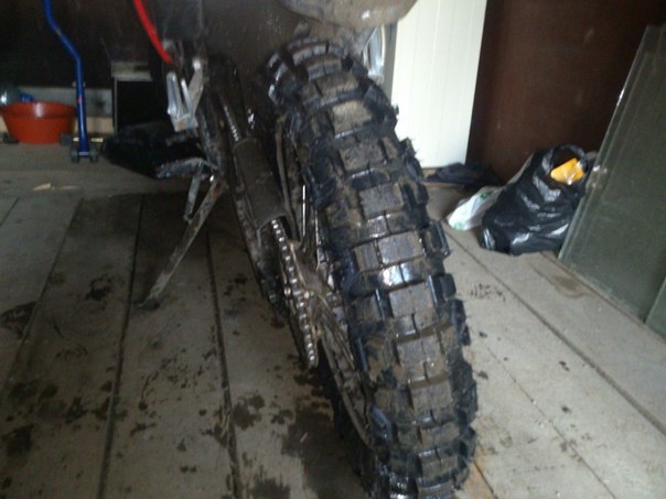

вопрос к собратьям! какая покрышка стоит у вас на заднем колесе ( размер, в основном ширина интересует ) есть ли смысл ставить шириной 130 -140мм, а то мне дядечка в магазине вообще 100мм навязывал :blink: . что даст? что убавит? широкая и узкая шина, в отличии нашей стоковой. :huh:
130/80 Небо и земля по сравнению со стоком, под мои внедорожные нужды самое то, еще и оставляет шанс нормально доехать по асфальту до места покатушек, примерно 70/30  offroad/road. Больше всего нравится по песочку на ней валить, ниже 40 км/ч едешь - таскает, а после песок твердым становится.

А что за резина?
Ещё с велосипедной юности усвоил: чем уже покрышка, тем быстрее она едет по твёрдому покрытию, чем шире - по рыхлому. Так что, в зависимости от ваших маршрутов, всё в диапазоне от 100 до 140 мм, включая рисунок протектора. Обшепригодной панацеи нет. В принципе, если припёрло съездить на Алтай (к примеру), ставим дорожные "сотки", а к багажу привязываем 130-140 "шашки", по прибытии переобуваемся и кайфуем. Для коротких поездок это, понятно, не вариант, хотя... у каждого свои понятия, что такое геморой, а что нет.
а что за резина то?
ЖЕНЯ! я тоже когда занимался велоспортом, запомнил что 24 или 22 впереди лучше чем 34 на заднем колесе и  на оборот! я про одного читал он на джебел поставил 5.00 - 18 так у него радости были полные штаны, говорит что в передней звезде раньше не было столько грязи! закидывает всё напрочь (я в не плохом смысле) для него это было гудддддд!
бутч, какова цена на эту покрышку в твоём районе?

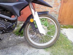

Вот такой колхозинг крыла был сделан. У кого есть опыт удлиннения, подскажите не слишком ли мало сзади и не слишком ли много спереди?
