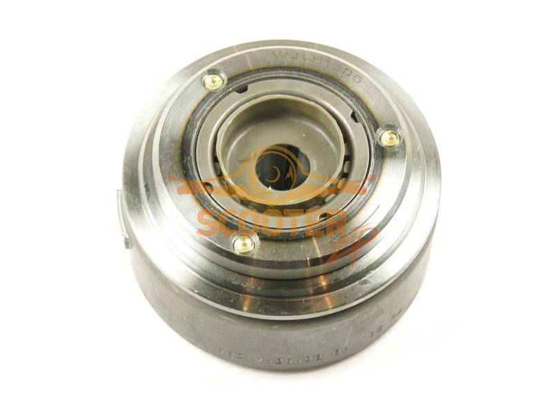

Ну все начало конца! Проблема в следующем, начала померать обгонка, при заводке со стартера слышен шум от муфты, такое легкое послевкусие, когда двигун уже завелся а шестерня обгонки крутится еше по инерции. Снял маленькую крышку эл стартера, криминала не увидел. У кого были такие симптомы сколько муфта ходила до полной поломки, стоит лезть в нее сейчас или можно еще катать, где можно приобрести данную запчасть, от чего может подойти на наш мотор? Выручайте.

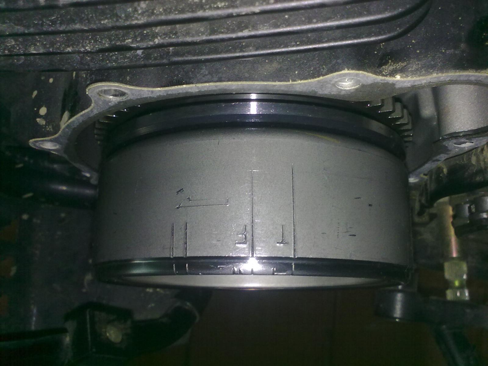

по метке т выставляют грм. Т это вмт.
Вообще то вмт это F!, по точке Т выставляется зажигание, так как нужно опережение 10°. Если снять головку, то будет видно, что при метке Т поршень ещё не дошёл до верха цилиндра 4-5 мм., а вот в точке F-поршень точно вверху.
на нашем не снимал бошку, но на альфе поршень в вмт по метке т
