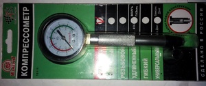

Парни, ещё раз, кто замерял компресию?, сколько в новом?,ответьте кто.
Наверное никто не замерял... Я пробовал, не снимая карб, но компрессометр голимый и какая-то ерунда получал, сколько намерял, я забыл  :unsure:

газульку на полную выкручивать нужно перед замером

По компрессии, на 3к пробега была 4,7 - 5 ручку не трогал, если ручку повернуть то компрессия резко увеличивается!
Компрессия проверяется на прогретом двигателеи и с полностью открытым дросселем. Делается 2 замера. На сухую и с маслом, кторое может выявить огрехи компрессионных колец.
По нормальному надо карб снимать. Я выкручивал. Возможно причина в компрессометре, я такой купил
Походу он не очень
