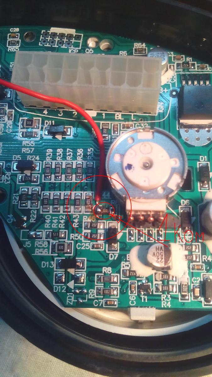

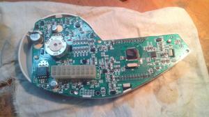

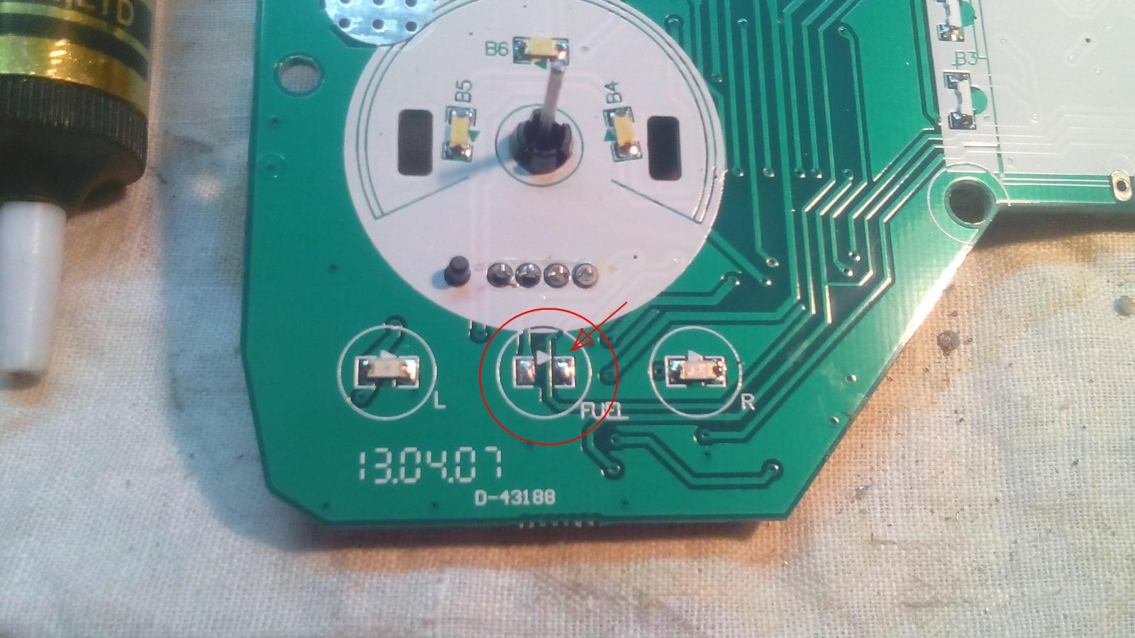

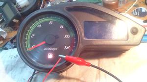

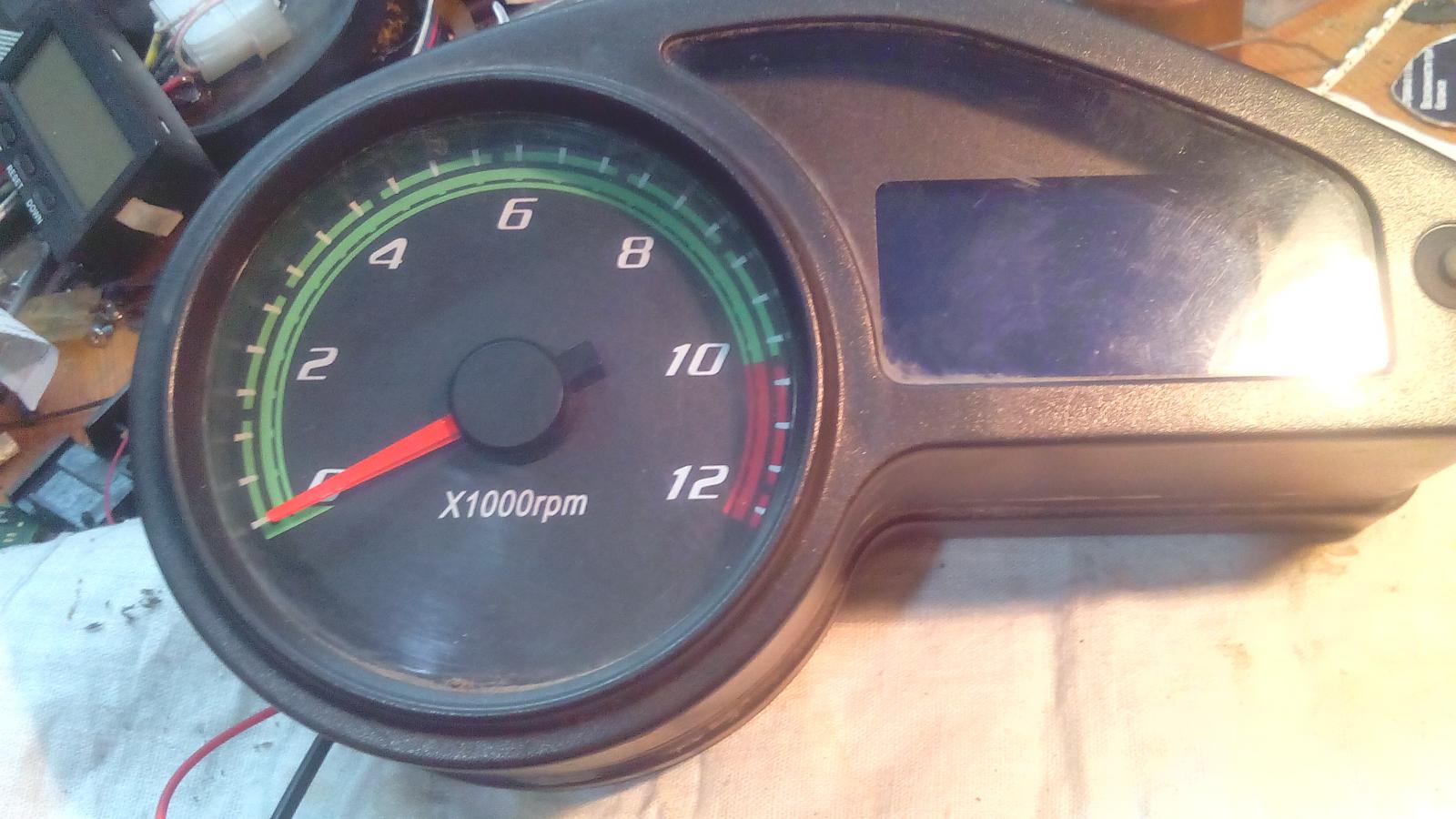

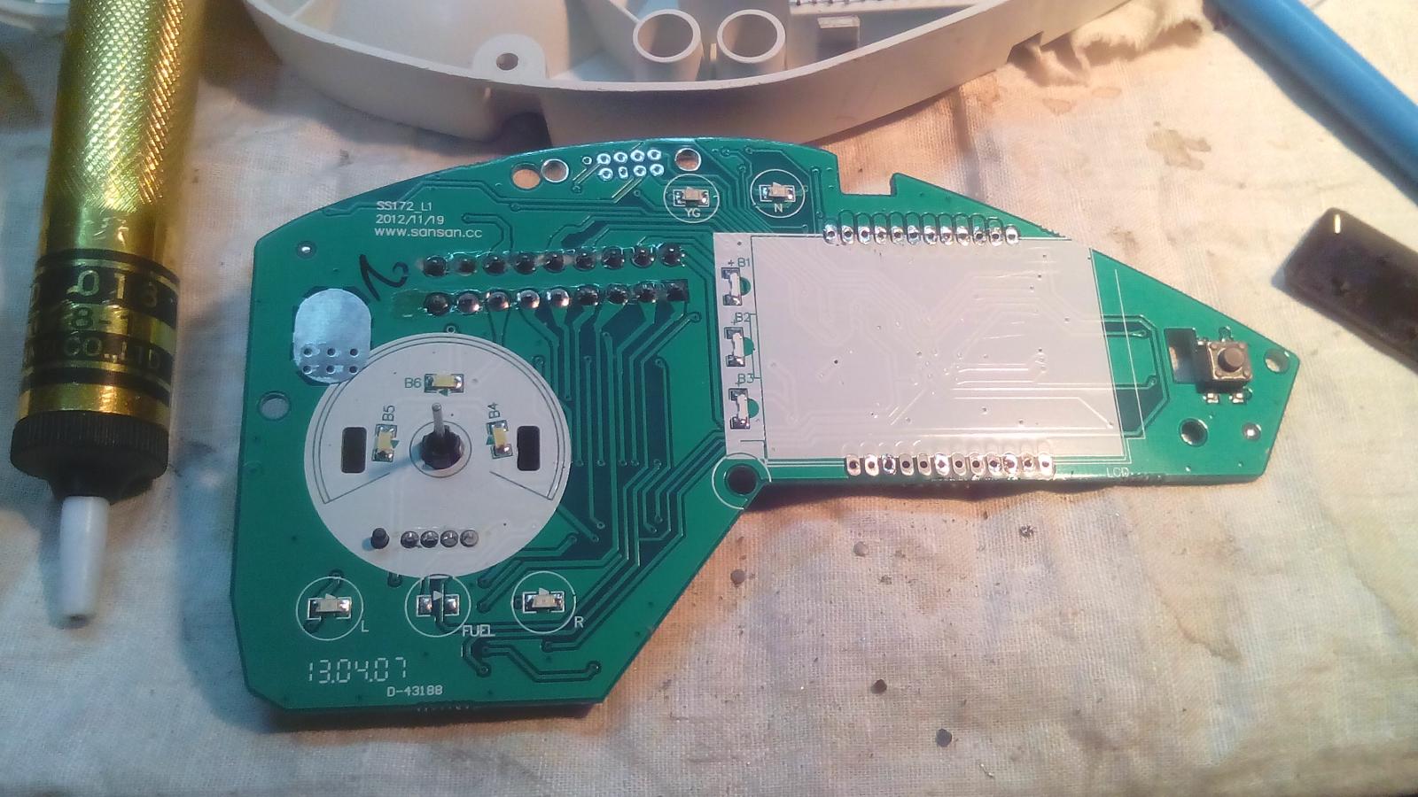

наконец то появилось время :) и я продолжил доработку приборки на предмет лампочки уровня горючки, собственно на хр лампочкой (led диод который не распаян) управляет микропроцессор поэтому я вызвонил и обрезал дорожку от (мп) плюсовую запоял led диод на 3в и поставил резистор  на 1ком припаяв и выведя проводок, к которому в последствии планировался подключаться датчик лампочки от тойоты. вот тут то и начинается расстройство датчик который я купил оказался нерабочим еще и схему не совсем так споял  :unsure:  ну в общем процесс идет,  может кому интересно или есть еще идеи, какие дешевые датчики можно прицепить на лампочку буду рад услышать мнение :rolleyes:

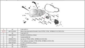

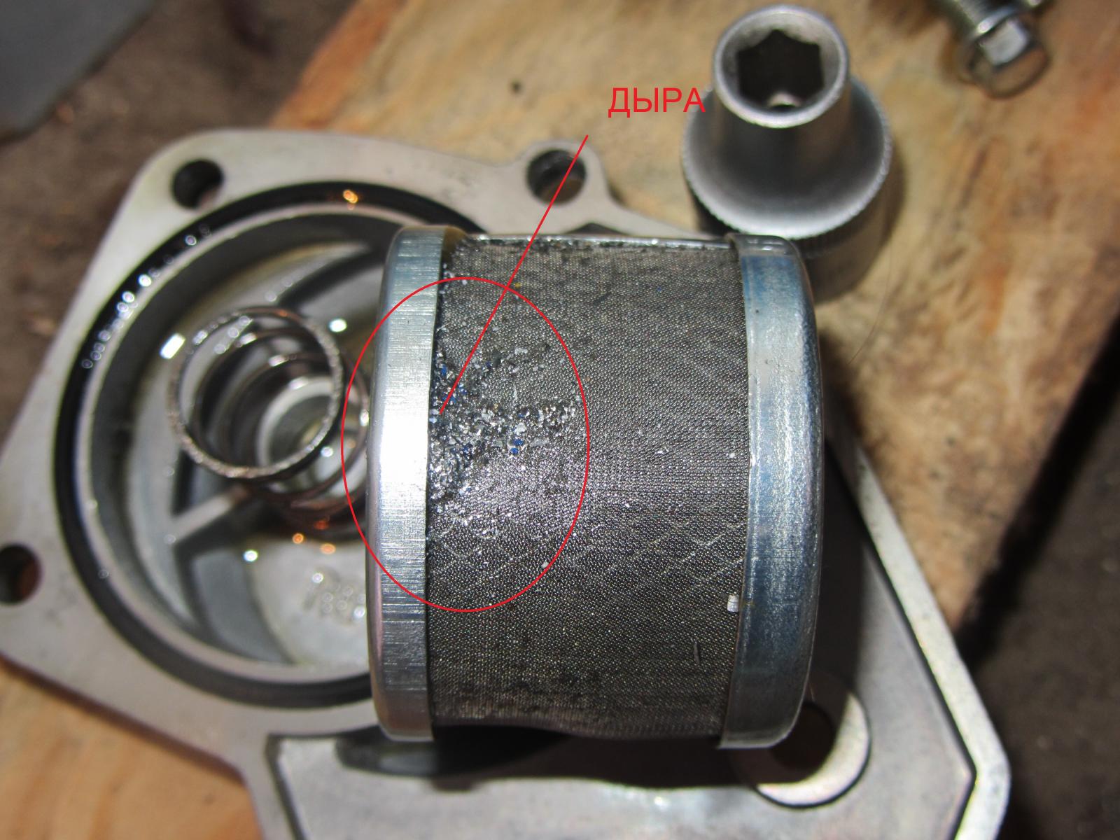

Подскажите, кто в курсе, какой номер у масляного фильтра правильный? При первой смене масла увидел, что сетка вклеена в стакан коряво, на небольшом участке клея небыло совсем и там образовалась дырень, в районе которой стружка скопилась. Фильтр из каталога не тот, центробежный какой то.

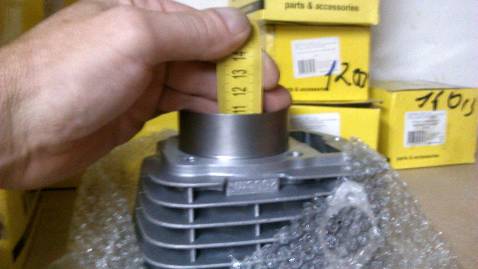

Пошукал сегодня в магазине-нашел,высота 109мм ,но от чего пока не выяснил, этикетка куда-то убежала...
Прошу прощение за качество фото.
4650066003499
N
Фильтр масляный в сборе 170MM (жид. охл.) DOHC (CBB250)

Звучит обнадеживающе. А под какой это диаметр поршня?
Сегодня замерю.

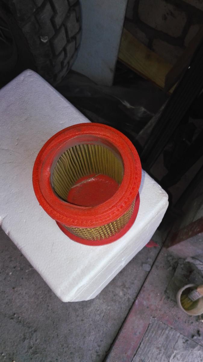

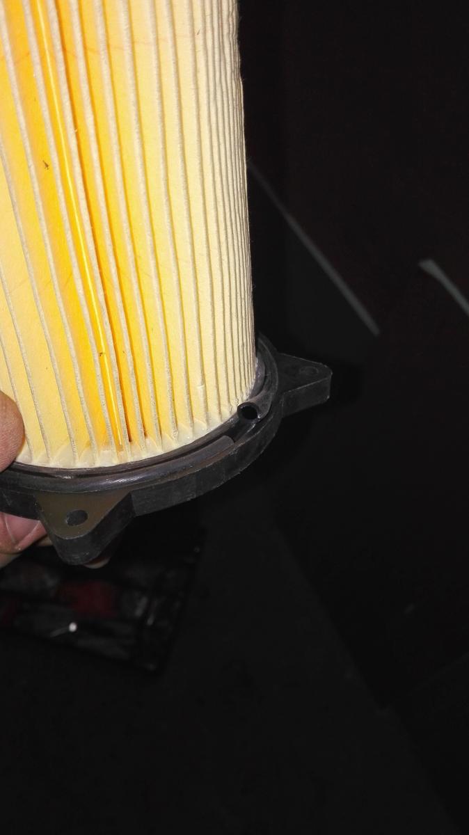

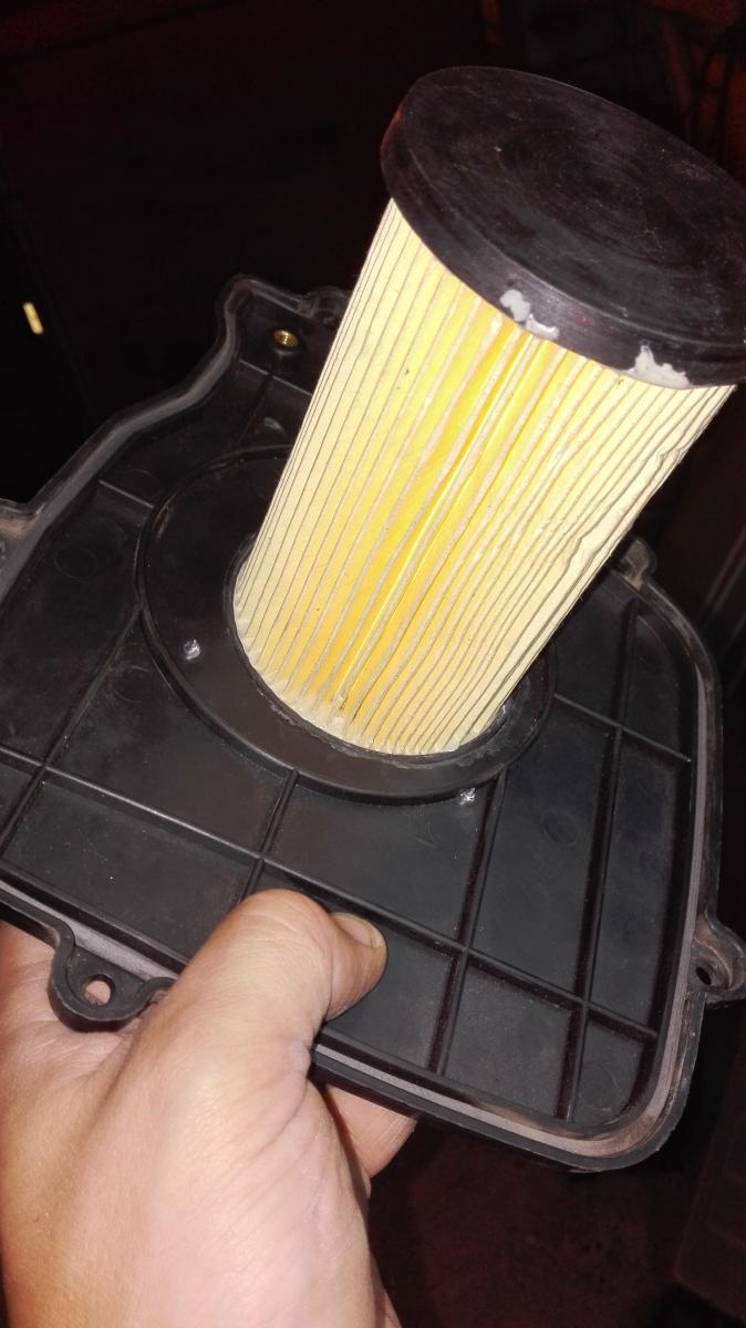

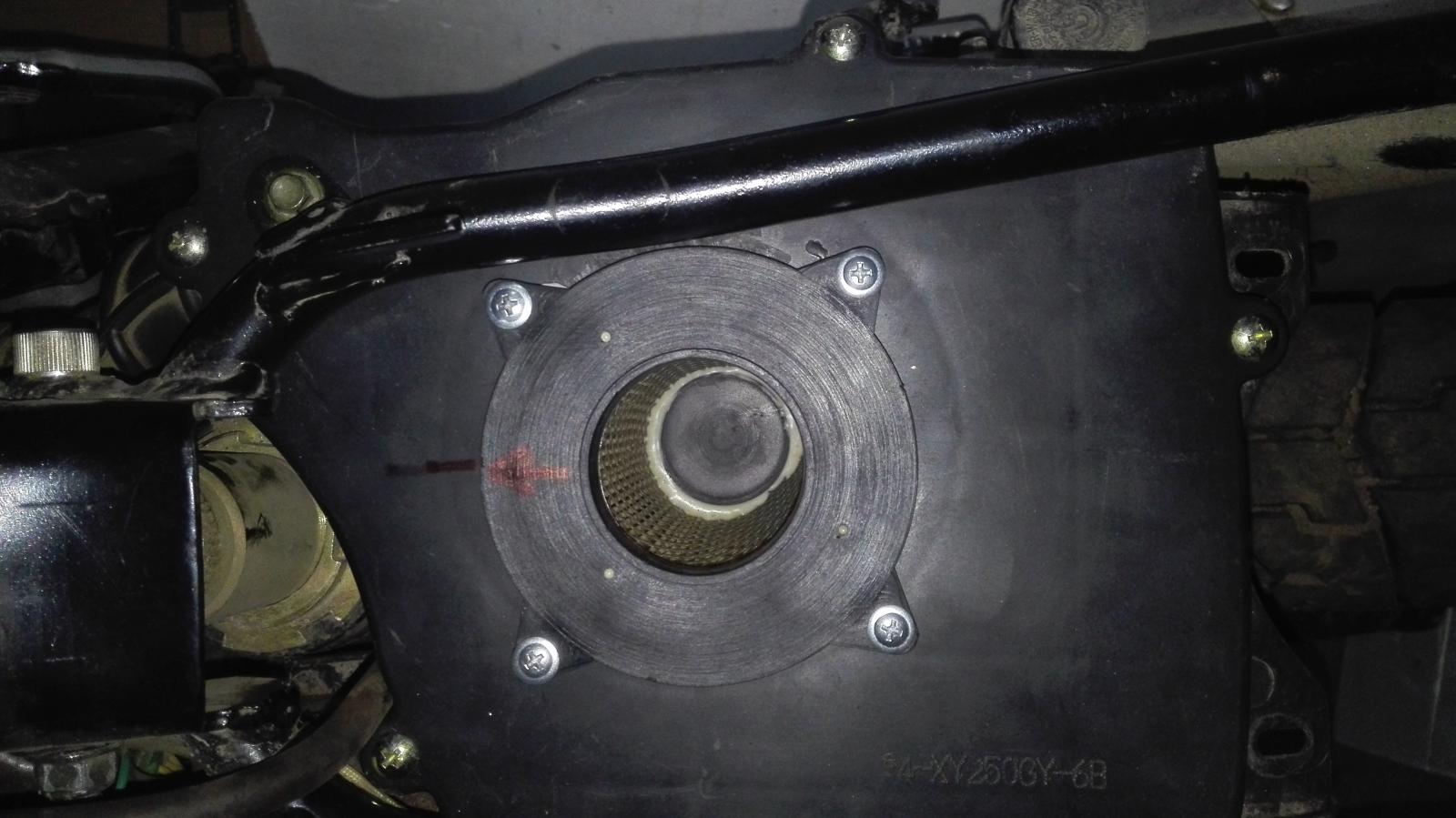

Решил проверить как поживает воздушный фильтр. Чтобы добраться до него, надо пол мотоцикла разобрать. Фильтр за 4500 км. фактически чистый.
Но больше связываться с таким гемороем не хоотелось и был приобретен за 415 рублей фильтр от БалтМоторс

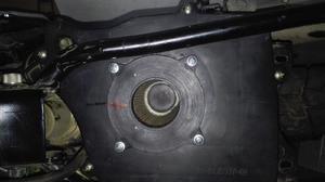

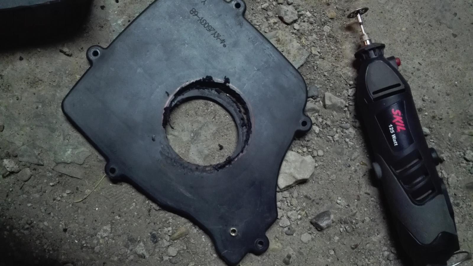

В фильтр боксе увеличено отверстие со смещением в середину фильтра. В качестве уплотнения использовал силиконовый шланчик для омывателя стекла автомобиля. Ну и на всякий случай промазал герметиком посадку фильтра и из внутренней стороны фильтрбокса входящий патрубок.
Пишу с телефона, поэтому информации немного. Все на фото.post-15232-0-76894500-1442589949_thumb.jpg
