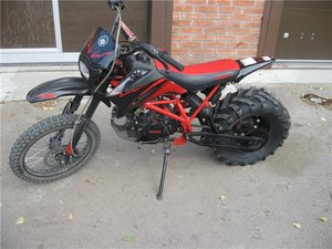

Народ, нужна коллективная мудрость и подсказка!
Возникли
Мысль №1: сделать тормоза от одного рычага и перед и зад, потом возник вопрос - почему сразу с завода так не делается? какие минусы в такой схеме? в чем сакральный смысл? может я что-то не понимаю
Мысль №2: кто-нибудь ставил на перед широкую резину? мне кажется по песку ездить будет лучше
Возникли
По поводу мысли номер один. Вот прикинь спускаешься ты на крутом слегка песчаном спуске. На нем нужны только задние тормоза, иначе МОТ будет неуправляемым. Или не заехал ты в подъём и спускаешься назад здесь тормозить надо передом по такому же принципу. Обоими тормозами надо тормозить только на прямой, а в экстремальных местах надо выбирать чем тормозить.
Мысль номер два: по песку прямо может и лучше будет, но в поворотах будет плохо управляться. Давление на квадратный сантиметр шины будет меньше и сцепление с дорогой будет меньше. Эффективность переднего тормоза ниже. По песку надо побольше газу давать и 3-4 передача должна быть. При этих условиях и нашей размерностью колёс неплохо рулится (правда на кроссовой резине).
Можно, делают. 70% усилия на перед, 30% на зад. (Правда на эндуро не встречал :) )
На зад надо не широкую, а с подходящим протектором, типа мецлер сахара.
1) если говорить о спуске накатом - можно на передаче и поджимать тормоза чуть, если совсем крутой спуск - то с черепашьей скоростью, пешочком, тогда уже пусть все заблокированы
у меня опыт маленький, в начале сезона я приложился об асфальт, погнув лапку тормоза и наверно где-то разлив тормозуху - в результате почти не пользовался задним тормозом весь сезон
но пару раз приходилось спускаться с длинных спусков "пешком" держа передний тормоз (правда не песок, но камни осыпающиеся), немного не понимаю как держать задний тормоз при передвижении "пешком", одной ногой же не будешь отталкиваться
а еще возникла мысль вкрячить тройник и обратный клапан - на педальке ножной только зад, на ручке - оба тормоза
2) а вот в видео выше человек с "правильной резиной" едет достаточно медленно (КМК) и судя по всему испытывает проблемы с рулением
из моего опять же скромного опыта езды по песку на стоковой (не кроссовой) резине: тонкое колесо в песке все время пытается уйти с траектории в сторону как плуг, толстое же будет просто давить колею
вот как раз тут однозначно нет
протектор понятно, но чем больше ширина ведущей покрыхи и чем развитее у нее грунтозацепы тем больше внедорожных возможностей,
в сети есть инфа по ттр125 с большой задней покрышкой + всякие исландские суровые покатушки по осыпающимся склонам
С горки спускаюсь сидя на мотике нажимая задний тормоз.
Иногда даже в песке на прямой передним тормозить не следует, колесо немного заюзит и не будет держать дорогу.
На родной резине ездить по песку не научитесь и если слик широкий поставить то тоже ни чего не получится. Родная резина она только для сильно утоптанного грунта и асфальта. Я себе поставил кроссовую и после стоковой по песку так полетел. Бывало даже по песку до 80-ти разгонялся. Самое главное в резине при езде по песку боковая поддержка и скорость прохождения песка.
Категорически нельзя делать одинаковое усилие на обоих тормозах с одной ручки, тем более на нашем моте. Тебе заднее будет вперёд уносить.
Ну и возможность отдельного использования заднего конечно должна остаться на ножке.
в эндуро передвигаться по склонам сидя на мотике вообще не рекомендуется, хотя сам тоже в основном сидя езжу и ногами отталкиваюсь
я не про широкие слики, я думаю взять ту же мишку т63 одинаковой ширины на перед и зад, мне не надо летать 80 км/ч, мне ползать с грузом 30км/ч
Считаю что вообще не имеет смысла заморачиваться с этой суходро...кой. Убитое время и не эффективно будет.
я вот задумался, на мото так же как и на машине, бОльшее усилие - вперед?
А как ещё передвигаться на мотоцикле??? Для чего он создан? Чтобы на нем ездить!!! Нужно оттачивать мастерство постепенно, а потом уже лезть в пески. У меня сзади стоит kenda trackmaster 120/80-18 спереди Мишлен старкросс 90/90-21. Вообще не обламываюсь ни где.
Это когда сцепление с дорогой хорошее. А у нас в песке такого нет.
в стойке, не сидя, особенно при движении поперек склона когда ноги выставляются в стороны, но это уже глубокое колдунство
в песке тормозами можно вообще не пользоваться, сам остановится =)
