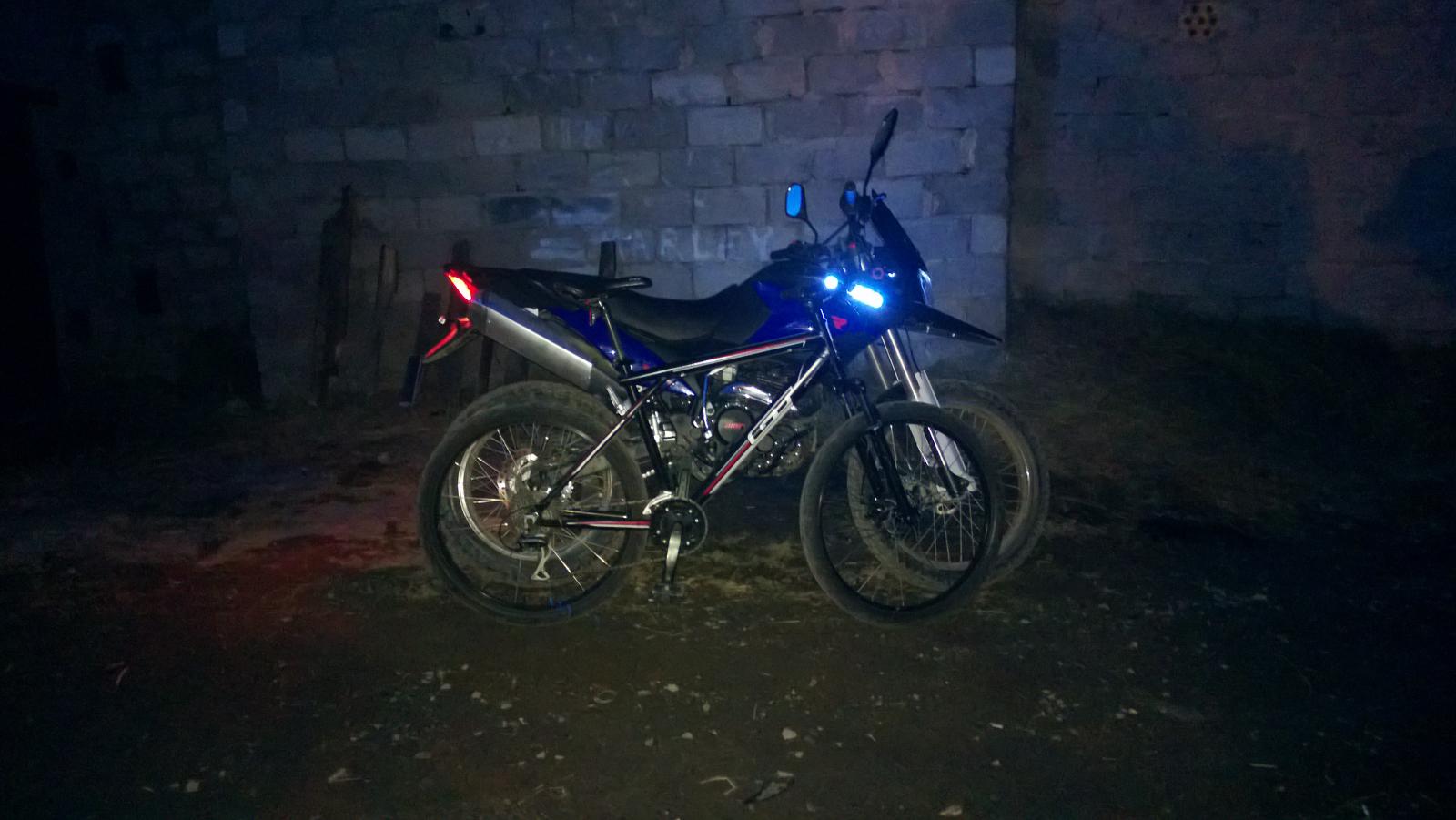

Закончил сегодня доводку своего коника.
Косяков устранено штук двадцать.
Удалил эту систему рециркуляции хрен знает чего,
трубку на башке и носик на карбе заглушил.
Работает нормуль,
но мне кажется что 95-й бенз просится в бак )))
Залил 95 бенз, мот стал "эластичнее" работать, но скатина на скорости от 80 км час плохо реагирует на отклик ручки газа, т.е он реагирует но примерно из оперы "ты иди, а я тебя догоню"
Я с газом пока осторожно - обкатка, больше половины не выкручиваю,
только пару раз попробовал в пол дать - заревел громко, но и потащил на славу )))
