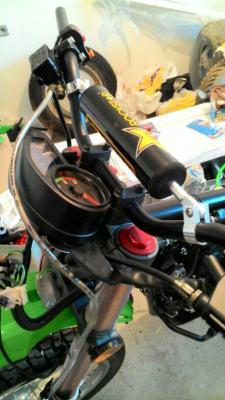

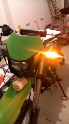

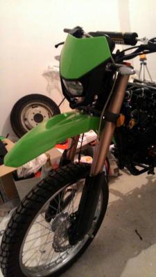

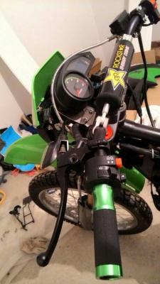

Мне она кажется маленькой для нашего мотоцикла, но всё в цвет - будет огонь). Ждём окончательных фотографий)
А приборку как крепить надумал?
и что там такое золотого цвета? слева от движка

Резина дуал спорт. По асфальту едет хорошо не прыгает как на кроссовой. В поворотах держится нормально. По истираемости, отъездил один сезон, сгонял на мини дальнячок (200 км туда, 200 обратно), визуально истираемости нет. В говнах конечно проигрывает кроссовой, но уже как-то ехать можно в отличие от стока. Вот по песочку на ней кайфово ехать, в управляемом сносе заднего колеса. Вообщем резина для лайт эндуро и на ней еще можно до этого лайт эндуро доехать по городу. 130 ширина нормально влезла назад. в магазин ездил со штангеном - мерил перед покупкой. Плохого о ней ничего не скажу.
на родные колеса встала?
напишите какие у Вас размеры, пжлста
