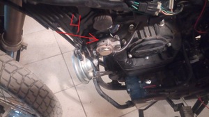

При замене масла решил подтянуть и посадить на фиксатор злополучнуй гайку коленвала которая откручивается. Когда открутил болты крышки с правой стороны не мог ее снять. Маленькая щелка появилась шатается но не как сниматся не хочет, отверткой колупать побоялся испортить прокладку, так и закрутил обратно не подтянув гайку. Кто разбирал как снять проще крышку чтобы не повредить прокладку. Можно ли купить данную прокладку где либо.

Там легко всё снимается, может ты чё-то не открутил или не снял? Короче раскачивай и тяни сильнее :)

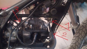

Мужики, кто-нибудь глушил/вырезал экологическую приблуду что на фото?   снял шланг с бочонком с патрубка №1, возник вопрос можно ли всю эту систему убрать, вкрутив какие-нибудь болты/заглушки вместо патрубков 2 и 3, и как это повлияет? и соответственно снять №4 совсем
если же ничего не трогать - надо ли выводить подсос воздуха этой приблудой выше уровня движка? (при езде по броду может залить водой же)

я у себя на скорую руку заглушил, где у тебя "2" разрезал шланг и заглушил болтом,  в впускном патрубке-коллекторе так же сделал, лишние шланги убрал, приблуду "4" убирать не стал, ничего не изменилось, обороты правда поднялись наверно из-за этого, ну может расход снизится чуть чуть, по логике.
