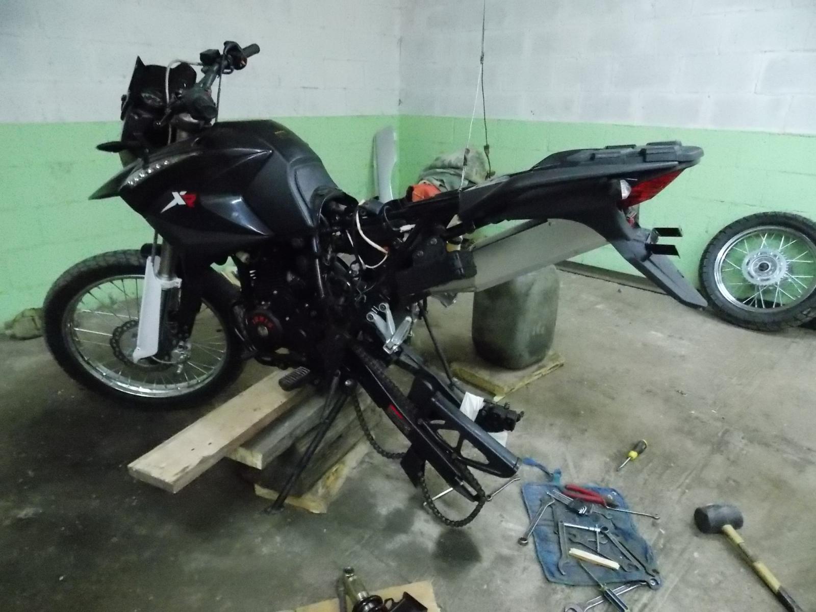

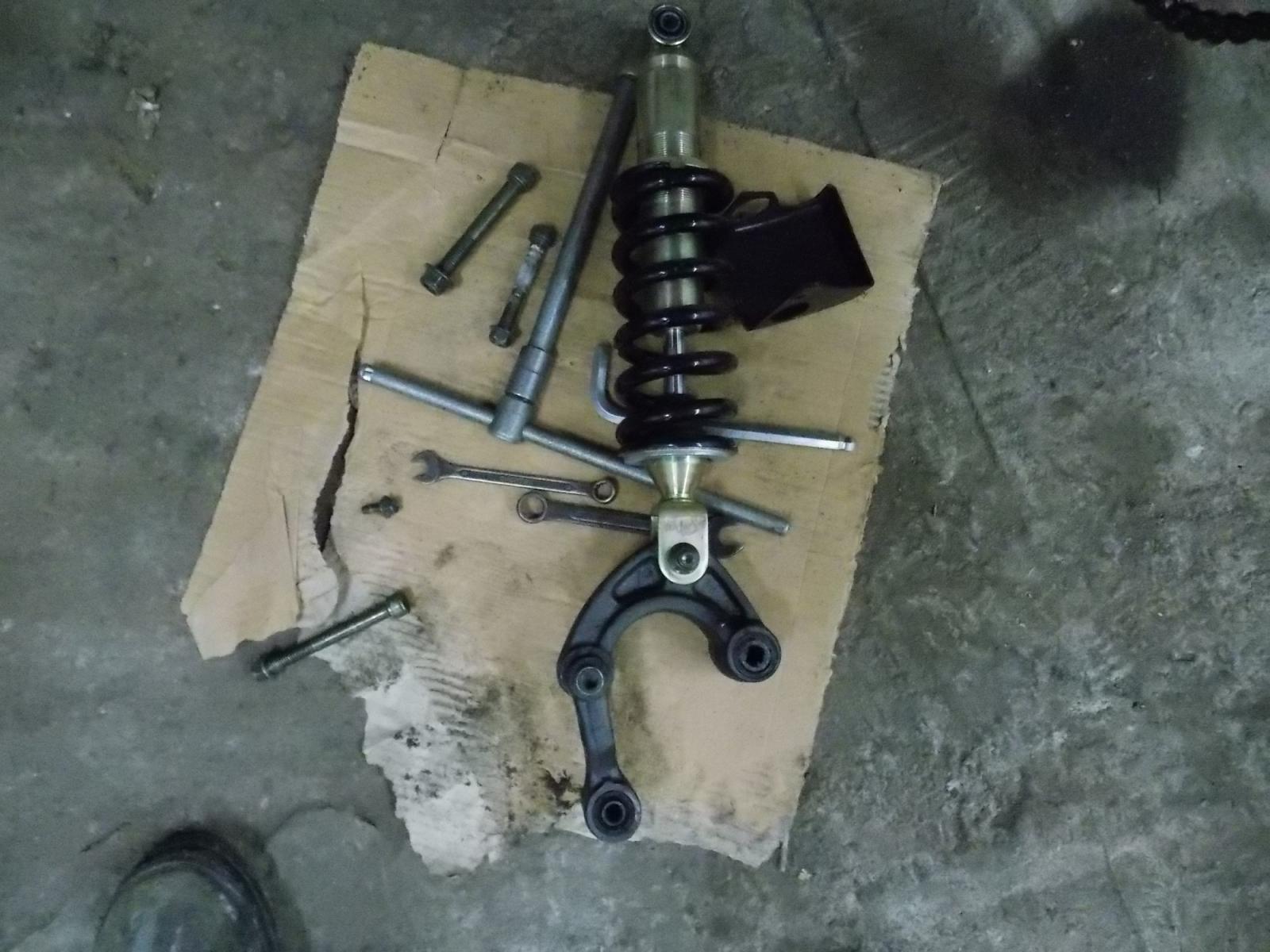

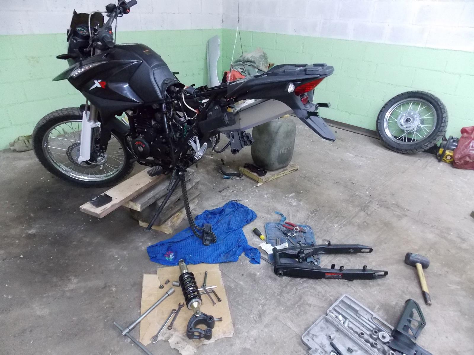

А я раскидал заднюю подвеску, ну, что могу сказать, смазки не обнаружил, может самую малость или её подобие, но не смазку. Зато обнаружил люфты. Самый большой в верхнем креплении амморта, в остальных частях были не заметны до разбора, разобрав же отчетливо видно что все болтается... Хз че делать, точить втулки видимо надо, пойду фак курить

Кароч в факе только втулки маятника, а прогрессии нет... Так походу соберу... А вот с верхним ухом аморта надо что то делать, там вообще люфт аццкий
Сверху ставится шайба, хотя можно просто потуже затянуть.
А прогрессию, если смазал, собирай и не парься.
Это у всех хр там такой люфт? А чтобы немного отпустить мот нужно гайку амортизатора которая с верху пружину прижимает ослабить?
А какая смазка лучше подойдет для роликовых подшипников? Литол или графитка?
Набирай шайбы между вилкой крепления и амором и болт ставвь сразу советский  и затягивай насколько сил хватит, весь люфт как рукой снимет
Болт в верхнее крепление нужно точить у токаря, на первое время можно подложить шайбу под диаметр втулки и зажать получше. - я кстати пока так и оставил:)

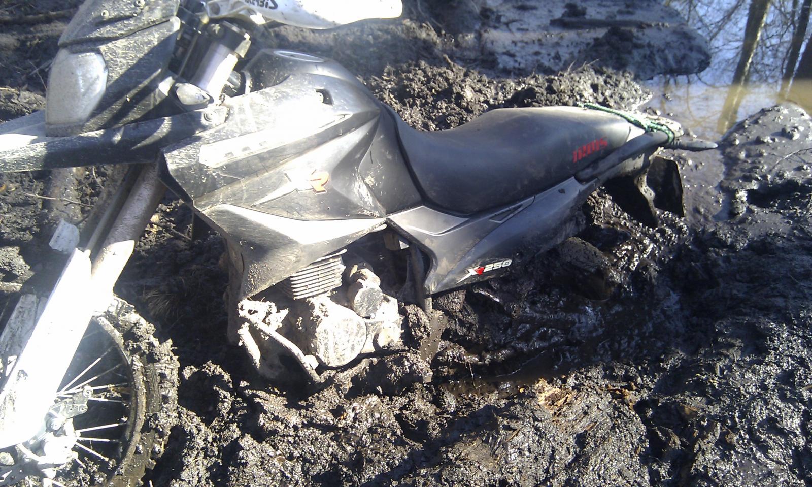

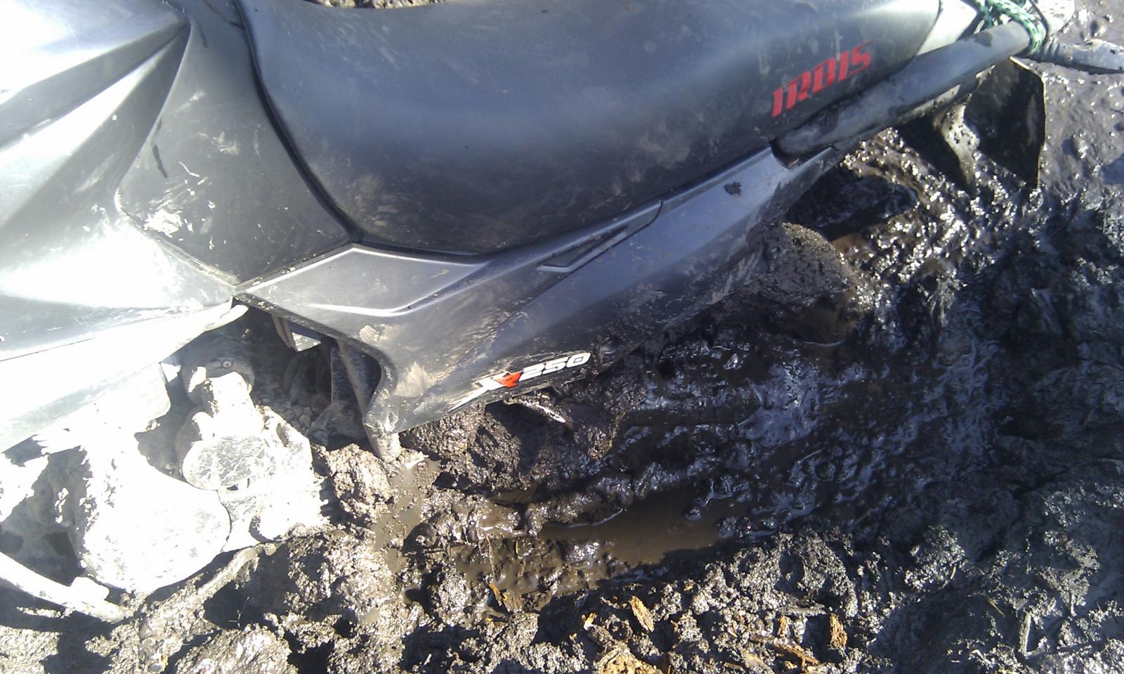

Вот, недавно катнулся. Дорвался до грязи. Прошлое лето было засушливое. Закопался так, что под цепь набилось гуано и заклинило заднее колесо. Итог два сгоревших диска сцепления, два часа вызволения из грязи и домой на веревке.
