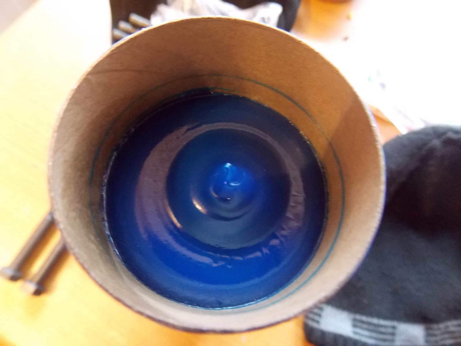

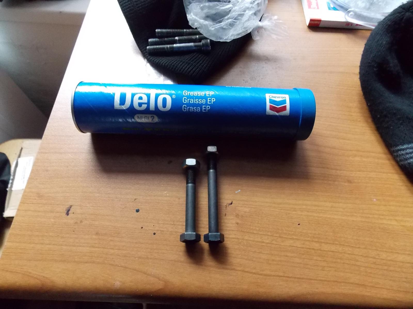

"Мобила" не было, искать не стал, взял "Шеврон", вроде как одно и то же, многоцелевая бла-бла-бла, высокотемпературная. Набью ей всю подвеску и ступичные. Взял кстати 2 болта крепления аммортизатора (верх и низ) класс прочности 10,6. На родных написано 12, но я не верю, что даже с классом 8,8 у болта может сломаться не нагруженная шляпка, как здесь описывали несколько человек.

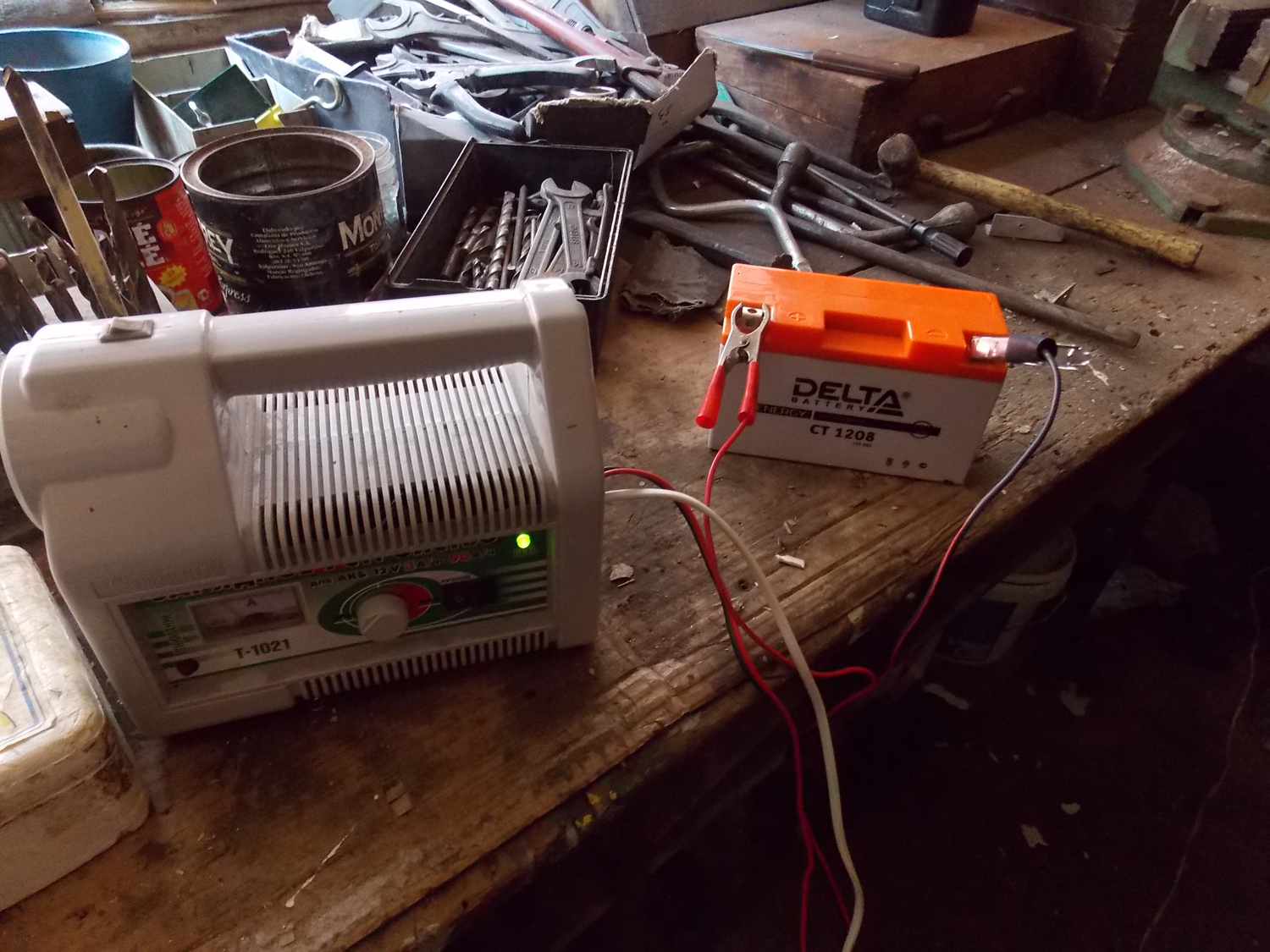

Поделюсь с чем столкнулся я, ибо первый раз у меня такое.  В общем поставил новый (новый во всех смыслах, недавно привезенный в магаз) АКБ, на 8 А/ч, нажимаю кнопку стартера и ... Ничего не произошло. Только затрещала релюшка, быстро понял что не хватает аккума.  Аккумулятор Дельта, тип АGM. Беру зарядник, (зарядник к слову добротный) я им всегда все заряжал в автоматическом режиме: клеммы накинул, в розетку воткнул и всего делов, он сам там думает и все делает как надо. Произвожу те же манипуляции, показывает ток зарядки 0... Интересно... Беру мультиметр, измеряю, показывает 0,20-0,25А. Как будто АКБ полностью заряжена. Ну, думаю, что-то вроде течет. Оставил на сутки, сегодня пробую заводить, сдох за пару оборотов стартера... Ничего не понимаю. Поставил на зарядку в ручном режиме, выставив около 0,8А, уже через минут 20-30 он бодро крутил двиг, без залипаний. Сейчас снова снял и поставил на зарядку тем же током, часов на 8-9. Получается, что мое  зарядное устройство не может зарядит данный тип АКБ (напомню, тип АGM) В автоматическом режиме. С другими типами АКБ такого не наблюдалось
