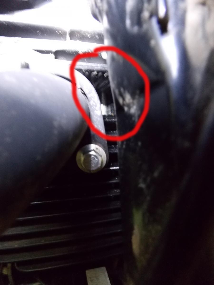

Коллеги, прошу помощи. Обнаружил течь масла вот из этого места (справа от выпускного окна). При увеличении оборотов видно, как пузырится и не спеша по капельке вытекает. Сначала думал, что это шпилька там проходит, но это вроде как втулка какая-то? Втулка, через которую проходит шпилька ГБЦ вроде. может ошибаюсь. Кто разбирал? Подскажите как устранить  На видео выше это место на 5:25мин

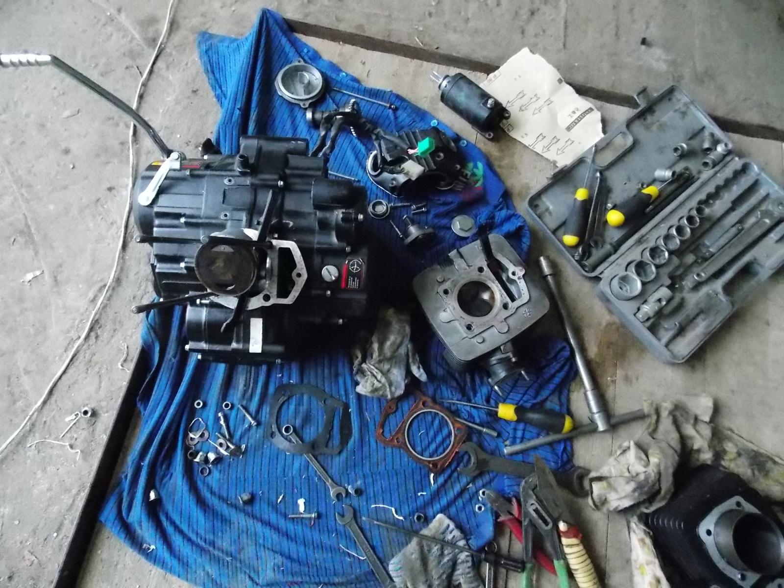

Вот сборка движка. Ещё сам не смотрел :rolleyes:
Хм, цилинр распилили. Такой не перегильзовать, кто там хотел.
Прокладки фирменныые нашли, нифига себе :blink:​
Ставь колпачёк маслосъёмный с "Волги". Читай пОсты выше. Тема течи масла из этого места уже несколько раз обсуждалась.
Ткните пожалуйста, я вроде всю тему читал, но не нашел
А, все, нашел... То есть масло сверху, как понял вытекает? А у меня кажется что снизу...
Посмотрел дальше. Они гайку не ту зафиксировали. Она у них не откручивалась, она её закернили. Валяюсь :D :D
Ага, тож заметил.
А двигатель так понимаю снимать не надо? И ГБЦ тоже? Этот сальник под крышкой клапанной?
В общем двигатель снял, все разобрал, сальник поврежден. Пойду в магаз за волговским. Кто подскажет момент затяжки гаек гбц?
где нашел, ткни на всякий
Че то на сообщения перейти не получается, а поисковик в этой теме находит. Достаточно просто " от волги" вбить
Сейчас с магазина приехал, хорошо, что штангель взял с собой. Маслосьемный колпачок от волги 406дв, он же ВАЗ-овский, но, право они на 1 мм меньше в наружном диаметре. На герметик посажу, ну и пильнуть по высоте...От 402дв волговского  не подходят вообще, очень большие
Я обтачивал на болгарке по самый рубчик. Рубчик остаётся. Снаружи герметиком намазал - встал как влитой. Колпачёк с 402. В меньший шпилька внутри не пролезет или порвёт.
ГБЦ снимал, но может у кого и получиться без снятия.Удачи.
Да,  с 402 тоже можно подогнать, прошу прощения.

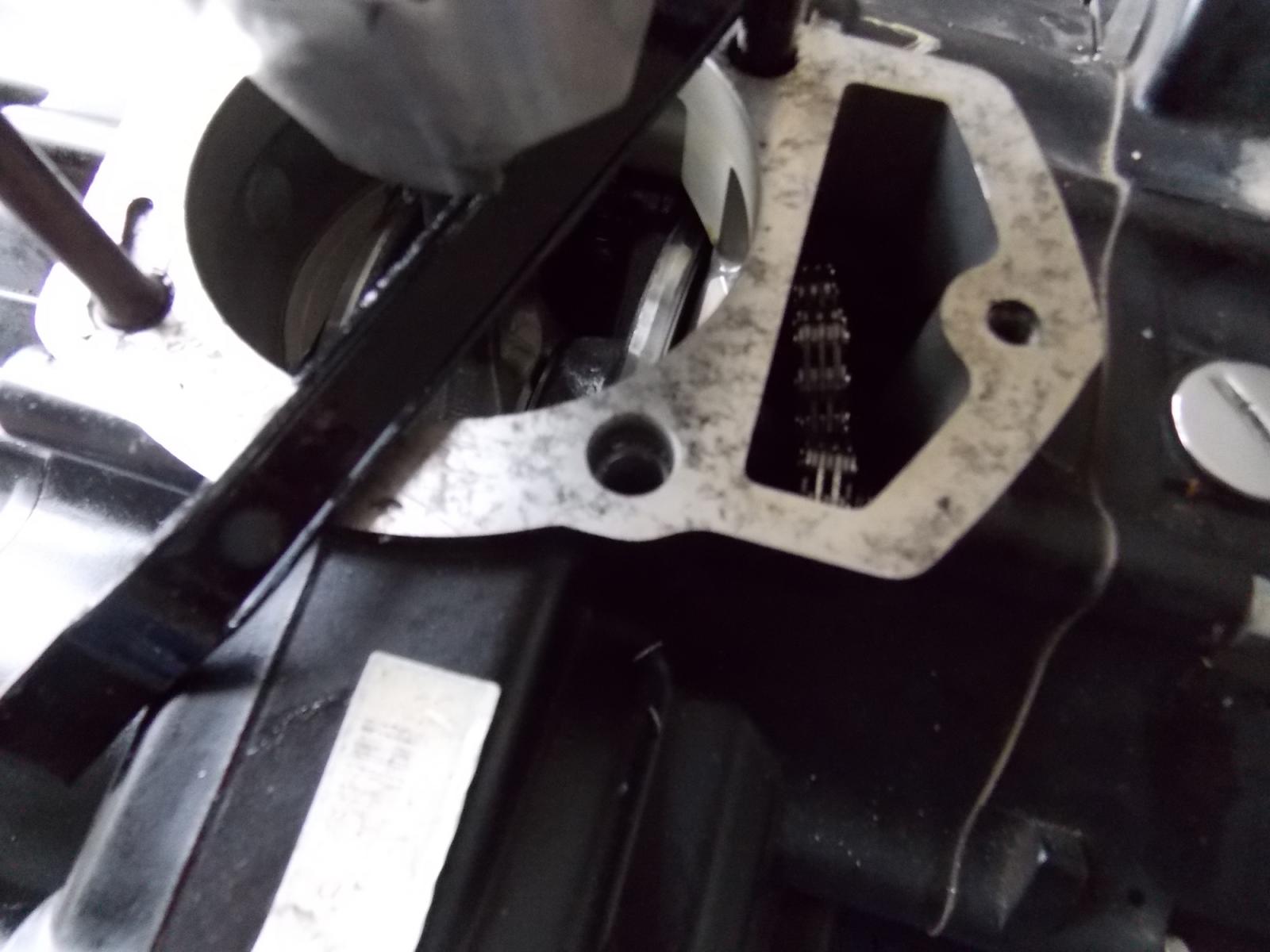

Кароч, дело дрянь... Начал тянуть гайки ГБЦ, динамометрическим ключом, инфы так и не нашел, сколько надо, поэтому остановился на 3 кг, так вот, потянулась одна из шпилек. Как оказалось она уже была потянута, и держалась еле-еле.  Решено точить ремонтную и нарезать в картере под М10. Кто подскажет, можно спокойно это делать? Каналы масляные никакие не задену там? Схему смазки а то не нашел. И, момент затяжки все ещё актуален.
Травников в видео тянул 3.6кг. Я от руки затягивал трещоткой, но ещё не запускал движок. Боюсь, что потечёт сальник на шпильке.
