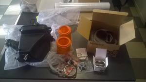

С Украины заказывал следующим образом. Связался по скайпу с менеджером. Конкретно с Игорем Бабаевым, назвал все что нужно и сделал перевод в баксах на счет магазина, пришло все через пару недель (чуть больше). Сумму доставки  уже не помню, Но маленькой не назовешь, Около 3500 руб. вроде.
Да, еще покупке способствовал Коля Щербаков, это админ группы в контакте по нашим мотам, сам он своего вайпера уже продал, но связь с ним осталась. Я себе взял 3 фильтрующих элемента + сам бокс с лючком, Который не надо ковырять при замене фильтра или разбирать для этого полмота. ЦПГ оригинальная, на коробке написано Shineray, взял новый кран бензобака (старый тек, но потом нашел в нем косяк и сделал и его). Также зачем-то купил натяжитель цепи ГРМ. до кучи.

За все, что я перечислил выше и доставку ушло около 9 т.р.

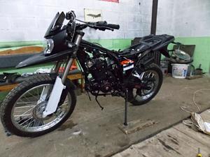

Чуть ниже просто перечисление всех манипуляций с байком в зимний период, возможно кому то будет полезно или просто пригодится как мануал.
Дано:
Мотоцикл китайский, Irbis XR 250r,2013г. – 1 штука.
Загоревшийся довести его до идеала наивный человек – 1 штука.
Долгие зимние вечера – много штук.
Началось всё с того, что жопе моей не сиделось на месте при знании того что я могу что то поменять в лучшую сторону.
Составив список всех доработок и покупок, я начал потихоньку воплощать их в жизнь.
*Кстати хороший метод когда большой фронт работ, можно просто приходя домой делать всё по списку, не тратя время на то что бы вспомнить что же хотел сделать.
Самое простое и быстрое было – поменять подшипники
Следом разобрал всю задницу, вычистил и пересмазал маятник.
(В ухо амморта сверху вставляем шайбу и затягиваем получше).
Потом принялся за воздушный фильтр, старый пришлось выкинуть и какое-то кол-во времени ушло на поиски подходящего…Точнее просто другого, под который был переделан фильтр бокс, получилось кстати лучше чем было.
Теперь можно просто выкинуть старый и поставить новый, не разбирая пол мотоцикла, как раньше.
*стоковый в России просто не купить.
Принялся за сидение: цель была сделать его чуть мягче и заметно ниже, т.к всё же мот для 178см высоковат.
Срезал лишний поролон, добавил пенки и обтянул старым чехлом обратно. Вышло вполне сносно.(+ чуть обрезал по бокам)
Восстановил лапку заднего тормоза. Один хороший человек приварил площадку и покрасил её, теперь лучше чем стоковая.
А потом сел, посмотрел на него и решил кардинально переделать морду, т.к этот клюв меня просто раздражал, да и не удобный он совсем.
Нашёл подходящие железяки, отпилил часть упора для паука морды(при повороте фара цепляла этот угол) и закрепил приборную панель. А, ну ещё поворотники на болтах траверсы, но это мелочь.
Обрезал боковой пластик, что бы не цеплял при повороте вилки.
Далее просто всё это насадил на вилку и готово!
На самом деле на продумывание и решение того как лучше и чем лучше закрепить это всё – ушло дня 4, на подборы железок, выставление и пропускание проводки. Поэтому такой готовый вариант будет полезен тем, кто идёт тем же путём.
Удлинил крыло и прикидывал какое крыло можно будет сюда вкорячить. Покрасил в чёрный цвет несколько элементов.
Ну и приступил к ветровому стеклу, в данный момент стоит тестовый вариант, что бы понять какая высота будет оптимальна.
На выходных надеюсь добраться до Юноны за куском 50х60 поликорбаната и сделать уже на чистовую.
Перебрал краник, соорудил сальничек из куска резинки и просто надел на поворотный механизм, работает исправно.
До кучи – переложил топливные магистрали, поменял фильтры, тросик сцепления, настроил клапана, поставил сигнализацию, прикуриватель, новый аккум на 8а\ч.
Получилось в итоге вот так :
