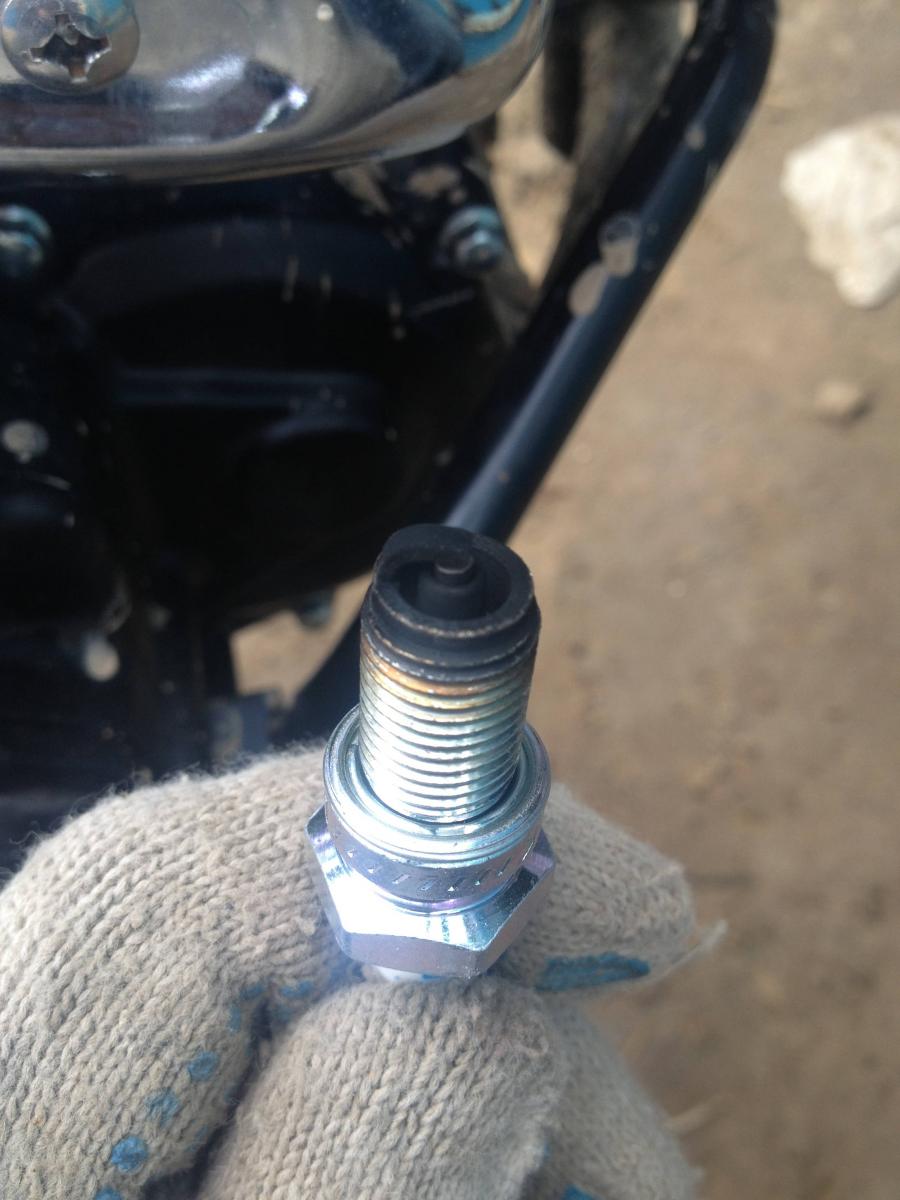

У меня проблема - двигатель работает нестабильно, пробег 140 км! То заводится, то не заводится. Едет - глохнет.
Сегодня заменил масло, попробовал завести - завелся, прогрелся, проехал 50 метров, заглох. Завожу - хлопок, не заводится.
Притащил его к гаражу, завел, но снова нестабильно. Завел снова, докрутил винт на карбюраторе справа, чтобы было 2000 оборотов. Проехал, заглох.
Снял бак, выкрутил свечу:
Почему такая свеча черная? Бензин плохой?
И почем двигатель может нестабильно работать, куда смотреть?
И еще вопрос: мотоцикл стоит на подножке и потому наклонен, в этом положении можно уровень масла проверять или надо его вертикально поставить?

у меня на ослике так было. заводиться на холодную норм.холостые держит. проехал километр. заглох. кое как запустил. проехал 100 метров заглох мин 15 не запустить было. как будто бенз норм не идёт. что накапало прогорит и глохнет. почистил карб. таже ерунда то заводиться то нет. то едет то нет. в итоге. поменял свечу. хоть и та на вид норм была. ща как часы работает и едет.

может и за свечи быть, но у меня с новья было подобное, я и бак снимал, и иголкой регулировал, и винты в карбе крутил, в итоге оказалось что шланг идущий от краника на карб был пережат и бенз плохо поступал, я его слегка укоротил и мот зашептал, в последствии все шланги были заменены на нормальные и фильтра топливные я поставил два бошевских.

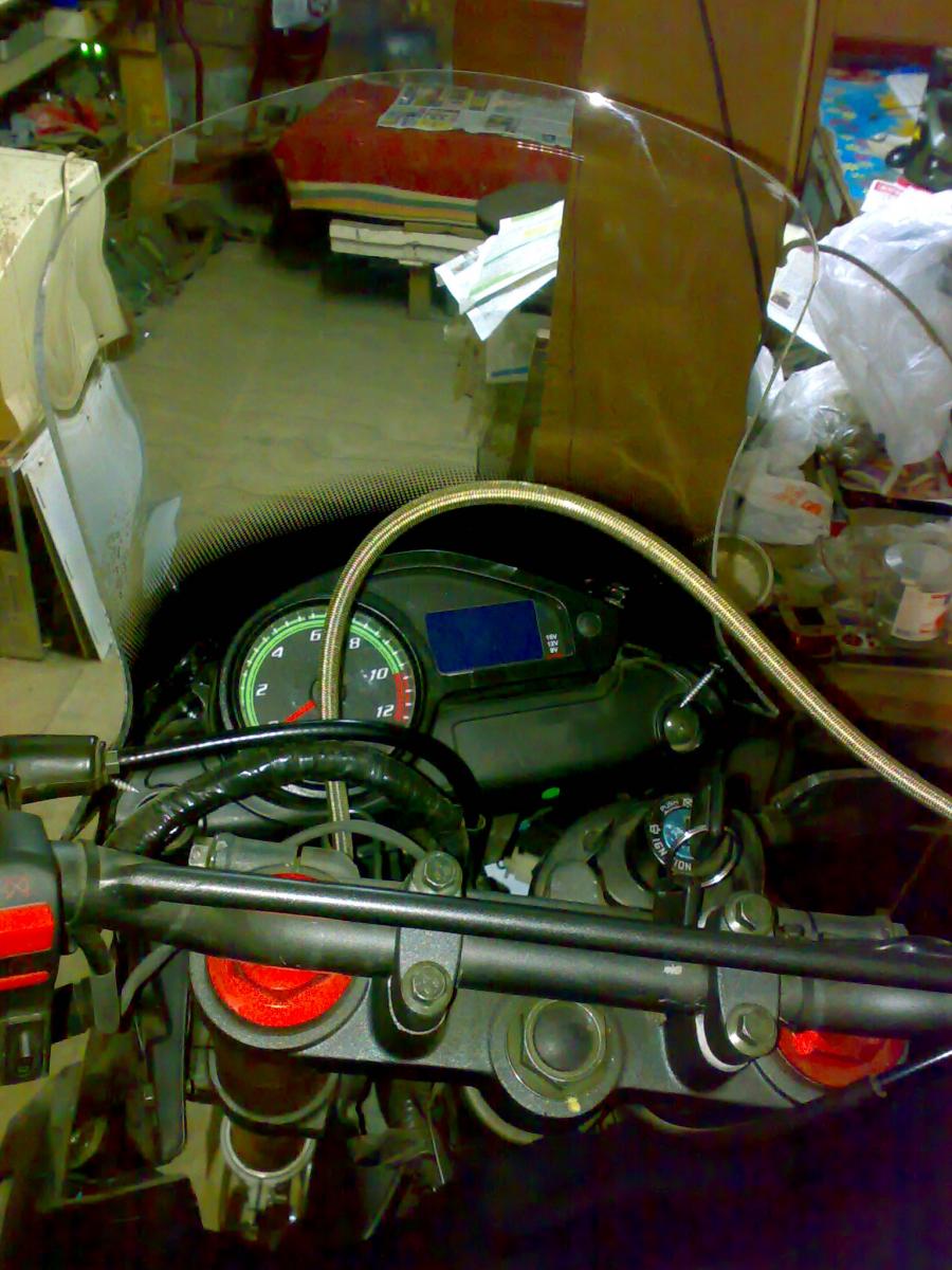

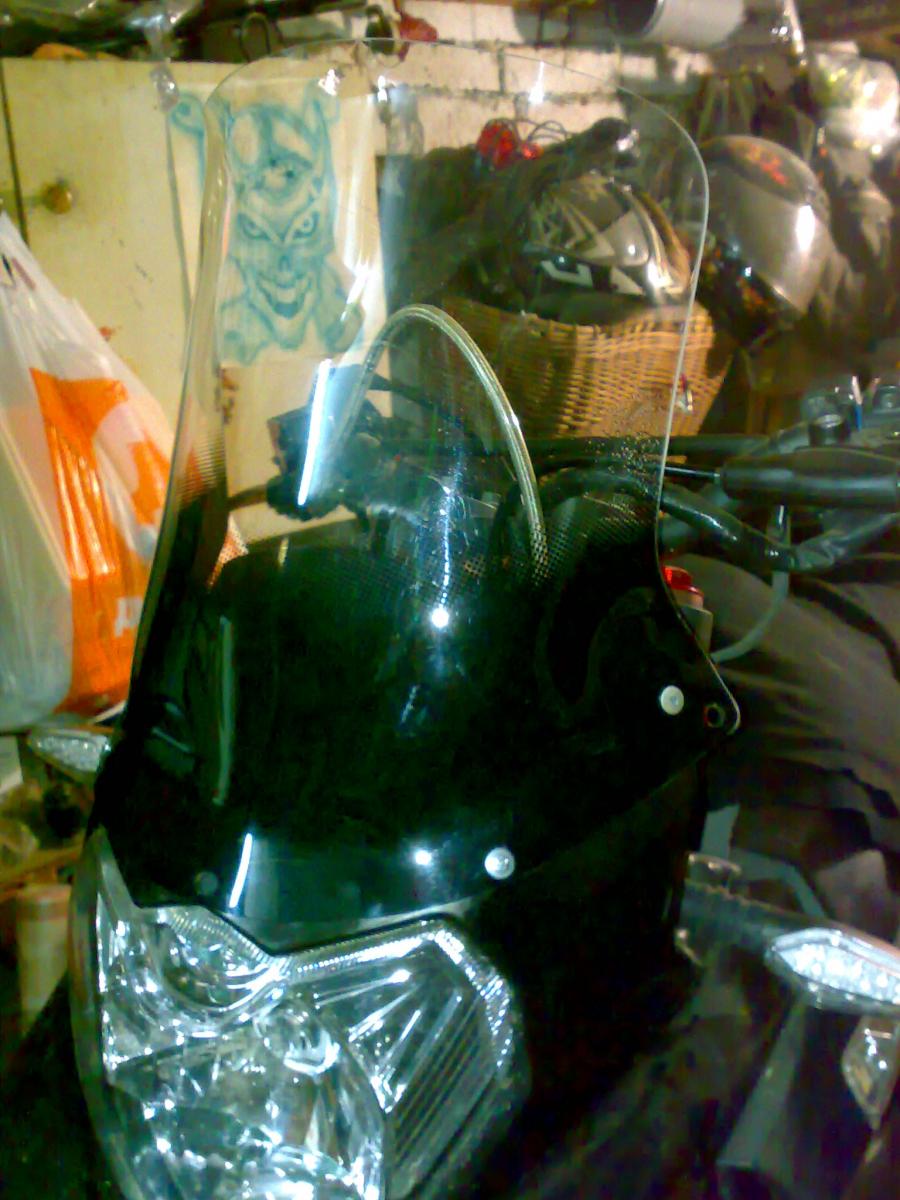

приветствую Единомышленников,решил переделать ветровое ,выкладываю фотки.может кому пригодиться для мыслей всяких ,пока не закреплял на мот,извините за качество фото...ветровое было выше на 8см, обрезал,так как гнул с помощью фена и стекло вскипело(неугледел)
Неплохой вариант! От чего-то готовое было? Сам сейчас мучаюсь-изобретаю. То же феном грел, плохо получается, от неравномерного прогрева теряет форму. Надо наверное матрицу делать.

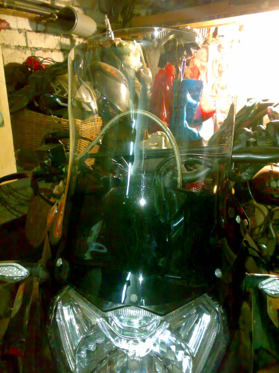

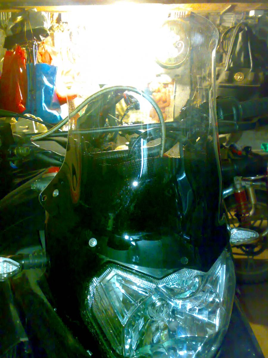

Куда поток отбивает?)

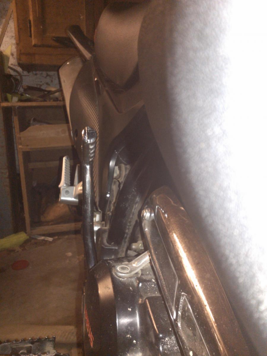

Коллеги, у меня вопрос. На мой взгляд слишком сильно торчит в сторону рычаг кика (на фото надеюсь видно). Как-нибудь можно его "утопить" поглубже, чтобы не мешался?

А у меня вообще болтается с самого начала ножка кика,т.к. пользуюсь совсем редко,на пластмассовый хомут притянул к раме,со стороны вообще не видно
Ножка не болтается, задвинута до упора, но в стойке мешает, вот и думаю, как ее поглубже туда задвинуть.

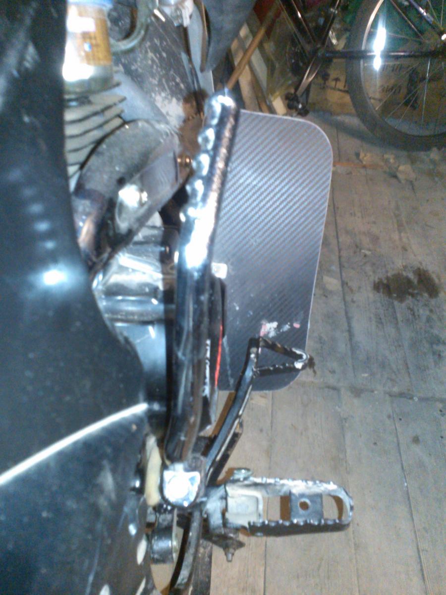

Сделал. Подрезал болгаркой площадку, которой рычаг упирается в деталь, которая стоит на валу. Теперь кик утоплен заподлицо, не мешает. Чтобы кик не болтался - поставил прокладку из жести на ось.
