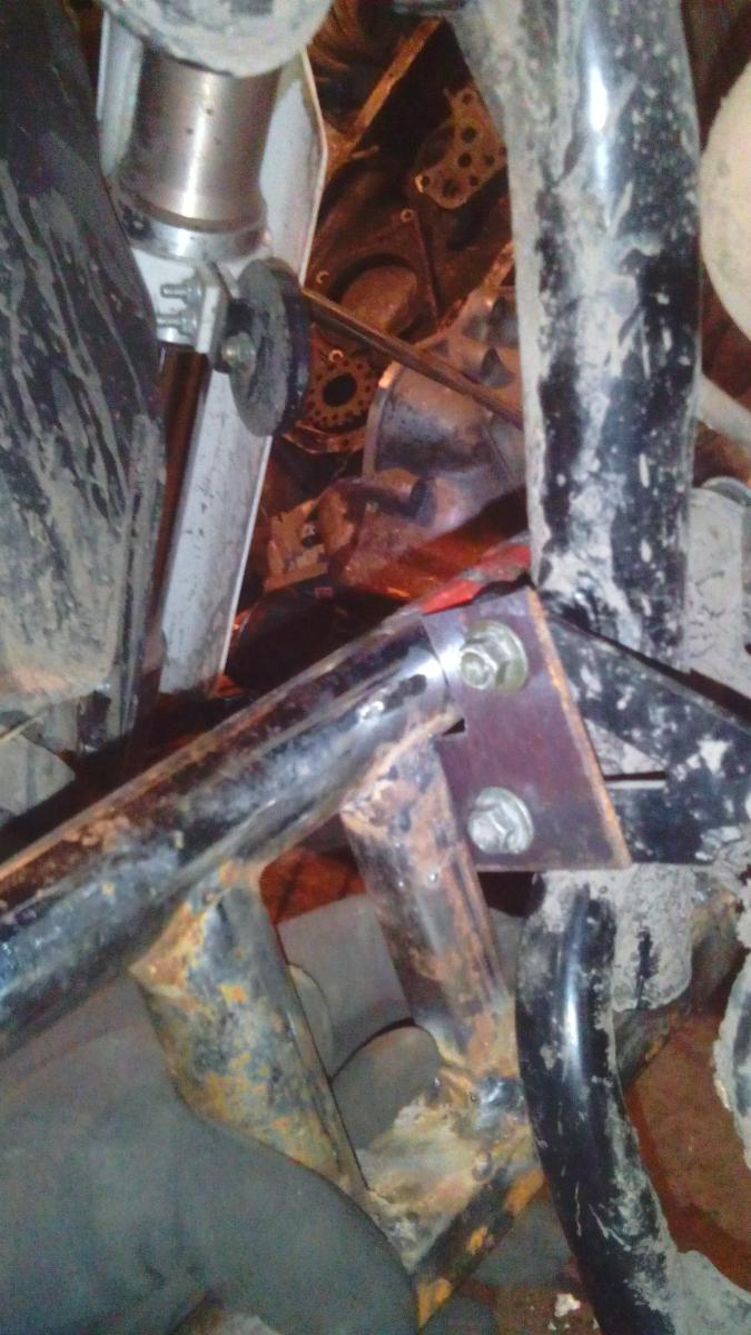

Вкрячил аккум на 9Ач гелевый, клеммы +/- наоборот. Плюсовой провод в натяжку, масса с запасом.
Во все стороны больше родного, пришлось переваривать.

Вкрячил аккум
Точно такой же поставил, но он по моему 8 ампер, а не 9, не стал мудрить запихнул клемами внутрь, подставку думал думал, в итоге отпилил левую стенку и воткнул АКБ. Подставка теперь крепиться не 4 болтами а 3, что вообщем большой роли не играет.

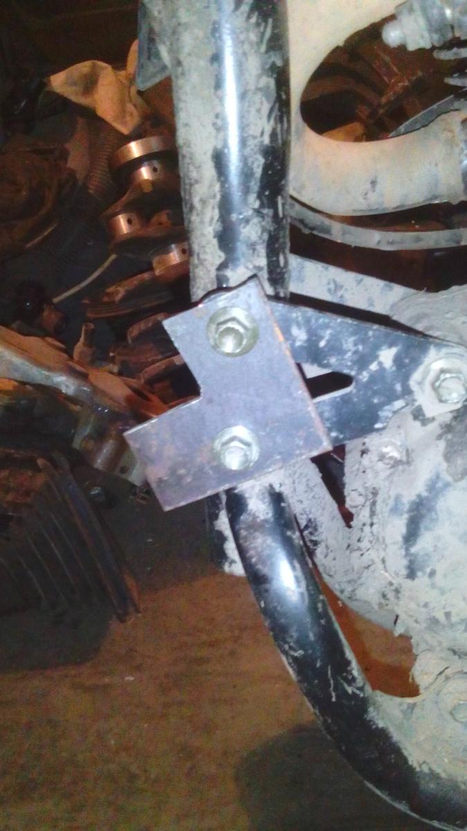

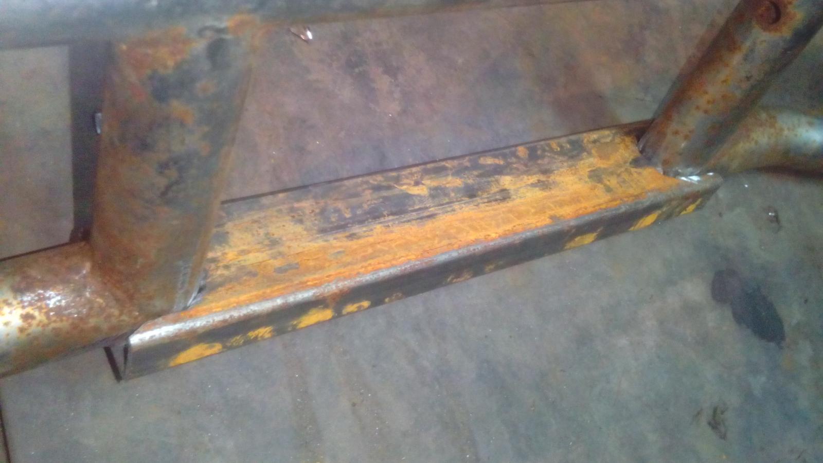

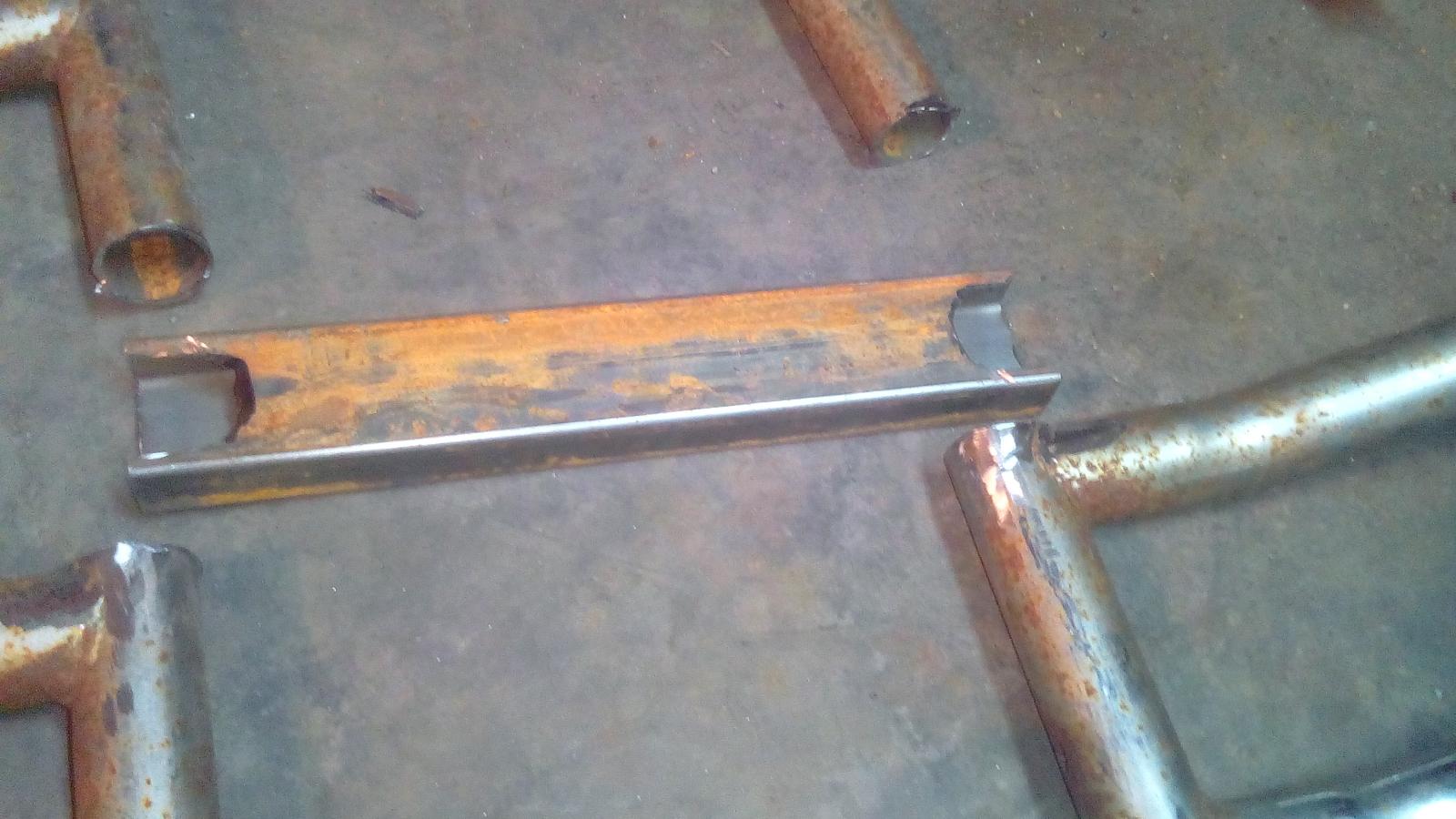

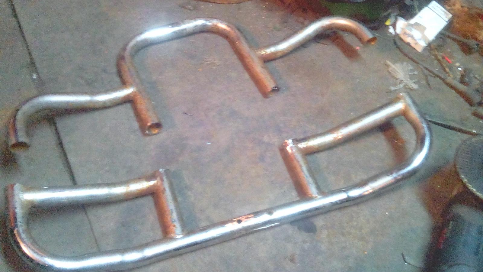

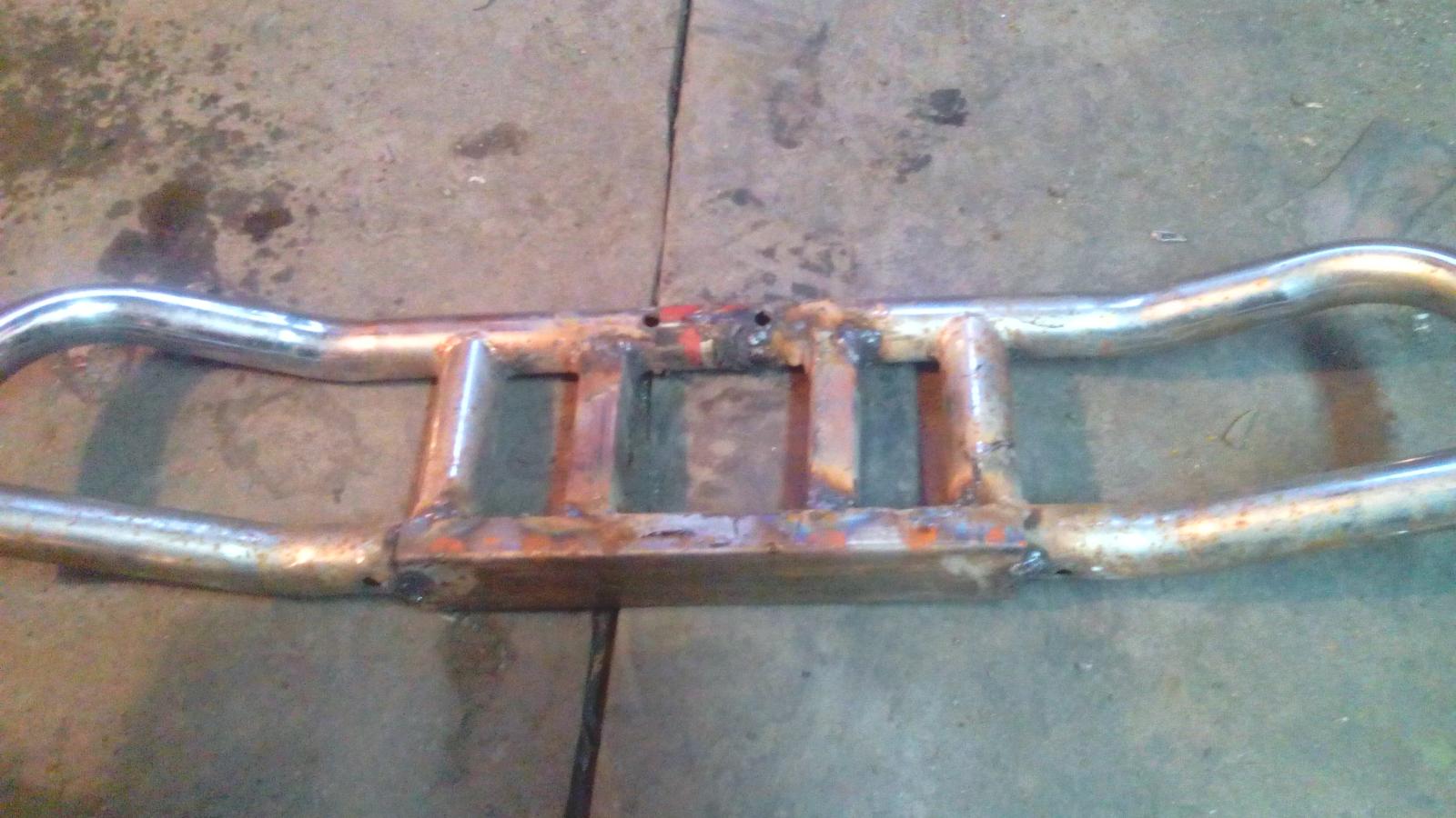

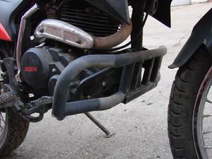

всем привет))) вот сделал дуги для коника, за основу взял дуги с альфы(стоят копейки) куски проф.трубы и две косынки на крепление, на днях катались (видео пожже добавлю) на штатной резине упал в луже с размытой землей((( спасли нечего кроме дуг не погнул))).  21 придет pz30 с алиэкспресс посмотрим что измениться в поведении мопедки)))
