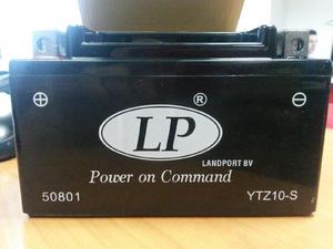

Ты другой и не купил бы, нет из 137 размера в магазине, я просто удалил правую стенку корзины АКБ, правая если смотреть на неё. и всё впихнул, клеммами внутрь.

И как оно держиться в таком варианте, хорошо? Не вибрирует, не трется о раму?

Да думаю нет, я проложил через камеру автомобильную, прижал резинкой и потом накладкой, думаю всё окэ будет, ибо вошёл плотно, на 400-408 странице обсуждали недавно с фото, листани.

Спасибо. Уже сделал вчера: просто отхерачил правый треугольник и выпрямил фронтальный упор и все встало очень хорошо.
Только теперь аккум поддерживается не резинкой, а набором пластиковых хомутов.
А аккум вот такой

Коллеги, почему-то мне не попадалась здесь информация про зарядку АКБ типов AGM и гелиевых... Про гелиевые не скажу, а вот про AGM изучил основательно, ибо данные типы ставятся на наши моты.
Итак, предистория: акб на моем моте разряжался примерно за неделю в результате тока утечки через панель приборов 0,40Ма,  я его заряжал обыкновенным зарядником, с регулировкой по току. В результате после 4-5 зарядок он стал саморазряжаться за сутки, проще говоря к нему пришел пушистый зверек. После перелопачивания интернета, по аккумуляторам типа AGM, оказалось, что они очень критичны к напряжению, а именно, оно при зарядке, как устройством так и сетью мотоцикла (автомобиля) не должно превышать, 14,4В. Регулировка по току  конечно же, не превышающая 0,1C и температура АКБ не должна превышать 45гр. При непродолжительном  увеличении напряжения даже на 0,05В в нем происходят необратимые процессы, приводящие к скорому  выходу из строя батареи, что собственно у меня и случилось.  Я АКБ отнес назад в магаз, сказав как есть, что он саморазряжается, мне его заменили после проверки на другой. И ни одного вопроса не возникло как и чем я его заряжал, продаваны сами не в курсе, это в принципе не удивительно. Прошу добавить эту инфу в фак, дабы мои ошибки не повторять
