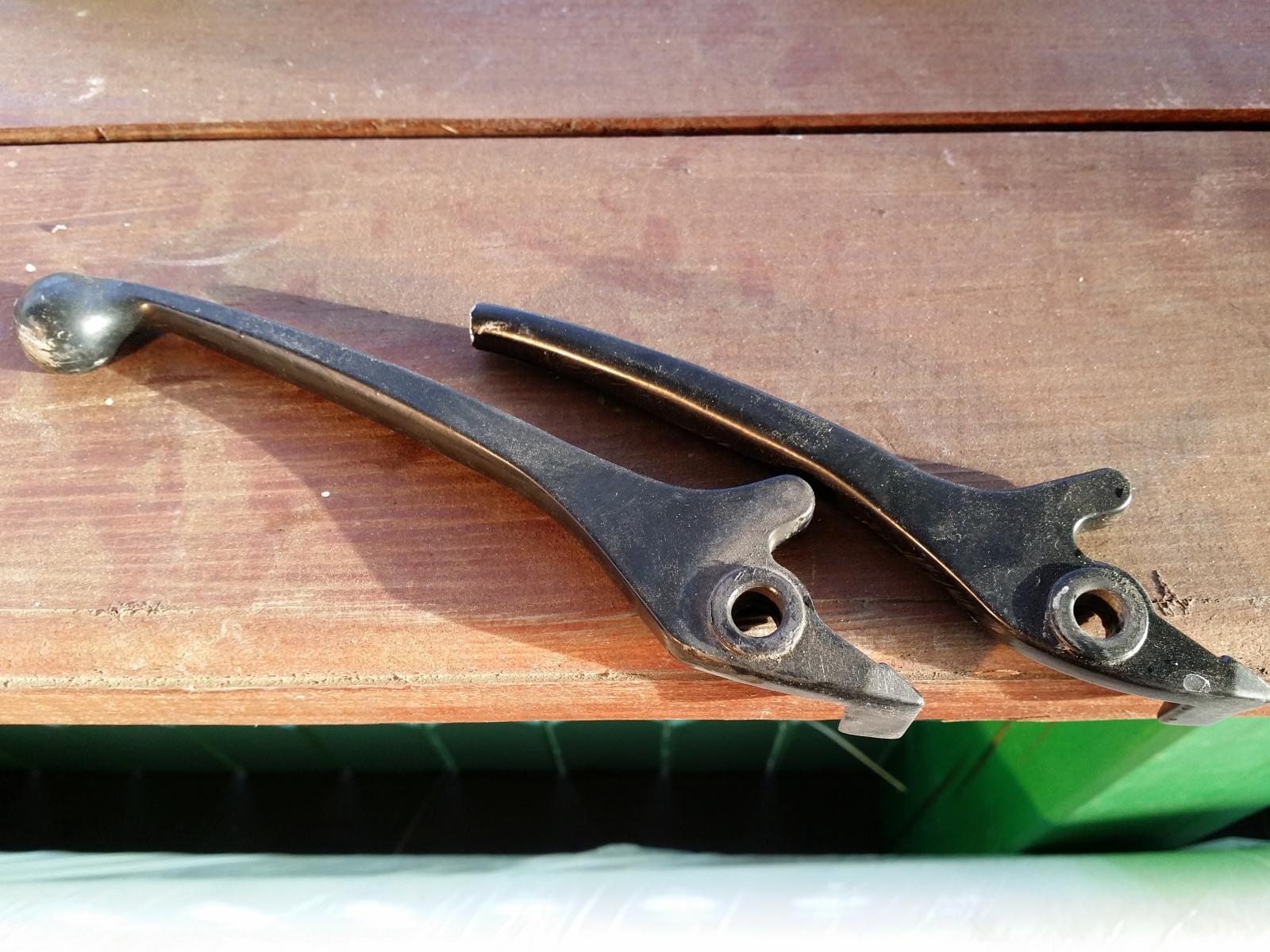

1) сломанный рычаг тормоза чудесно подходит от ирбиса GS 110

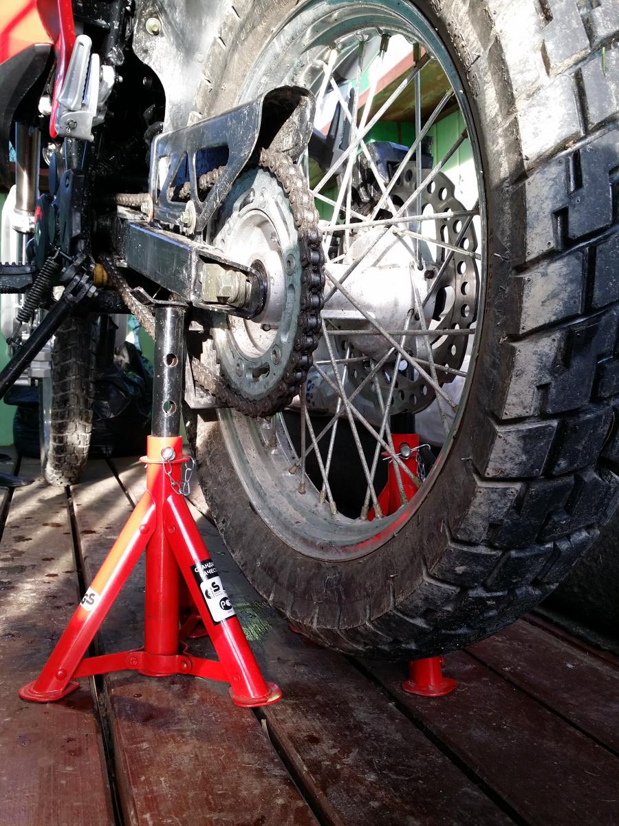

2) для вывешивания заднего колеса для чистки и смазки цепи прекрасно подходят опоры для автомобиля, разве что немного ненадёжно стоит, можно уронить, толкнув посильнее
