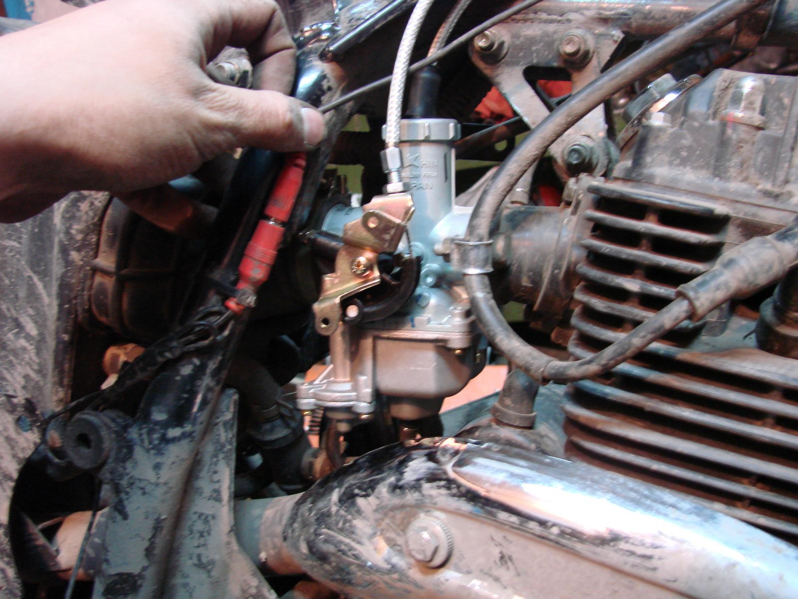

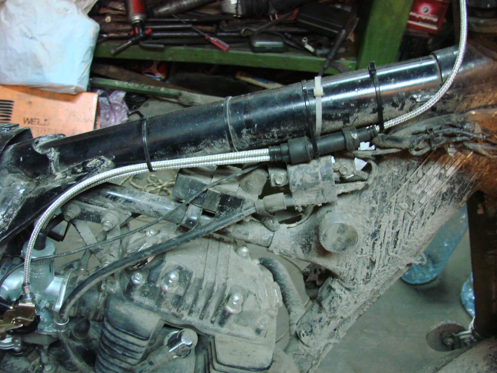

всем привет))) и так  по карбюратору pz30 с ускорителем (из Китая) мучался, настраивал сравнивал с родным: 1 диффузор у родного на 1мм меньше ,2. эмульсионная трубка на родном имеет большие отверстия чем pz30, установил её поднял иглу на 1 деление, 3 жиклеры на родном главный/переходной 104/50, на pz30  114/44. заменить переходной  не получилось разная длинна и конструкция эм.трубки, ускоритель настроил)))

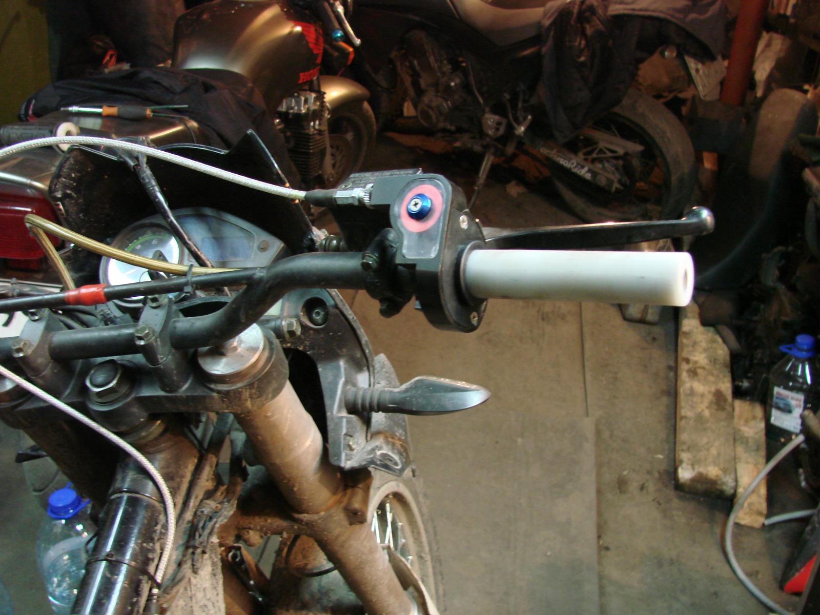

ИТОГ: все  кто думает что после установки pz30 ваш мот начнет топить как R1))) то нет этого не произойдет((( да после всех настроек мот получает некоторые +сы 1.лучшую тягу почти во всем диапазоне оборотов, 2.ускорительный насос+ короткоходка  дает не плохой подрыв и немного увеличивает ускорение, а теперь минусы((( 1.цена около 3тр, 2. необходима настройка подгонка если карб с ручкой то придется докупать кнопки от ттр250 стоп двиг+стартер (300р) так как родной пуль с газулькой придется убрать((. В конце концов сугубо мое личное мнения если мот используется в городе на 70% лучше по колдовать с родным карбом не стоит  pz30 таких затрат((, в моем же случае я начал мот переделывать под полноценную эндуру для гряземеса (облегчил, установил злую китай резину))) , а там подрыв очень нужен)) сегодня делали прохват  по горам/лесам/болотам считаю что испытания мот прошел на 4+ почти не отставал от япов, надо еще подстроить подвеску и море удовольствия обеспечено)))

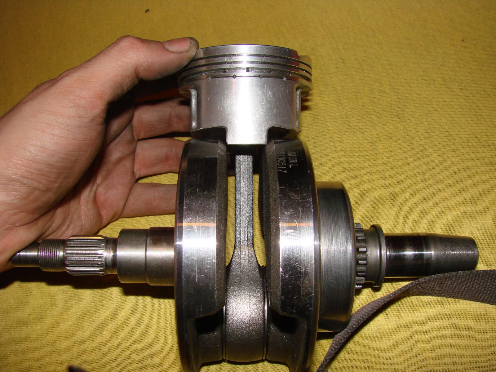

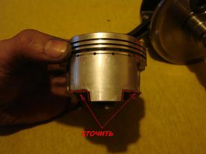

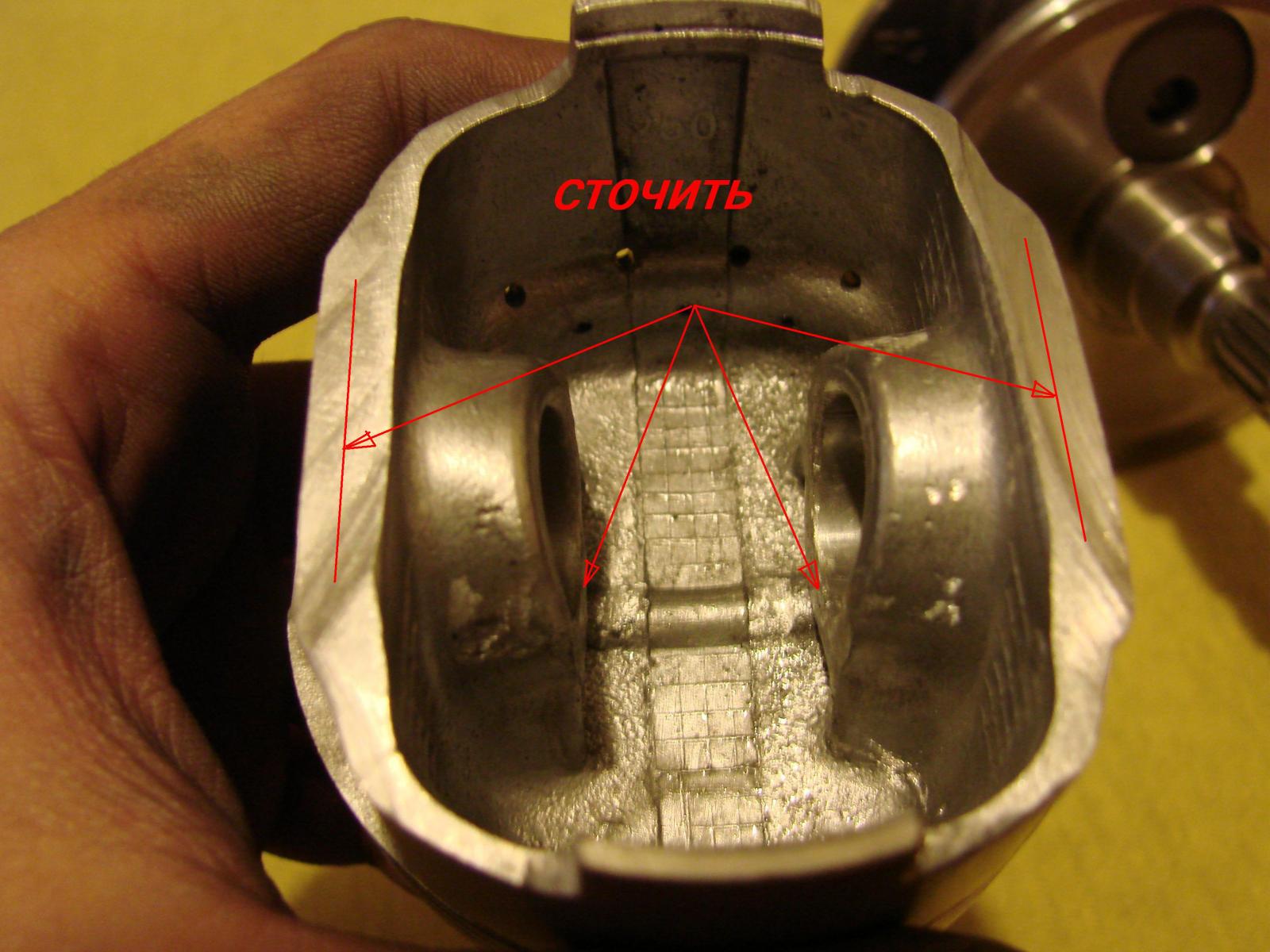

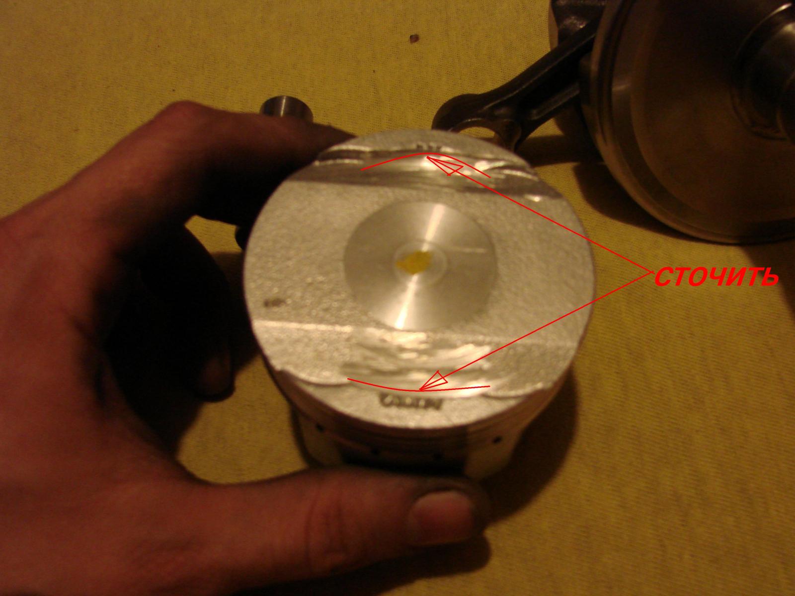

еще одна тема))) у все у кого умерла поршневая не выбрасывайте))))

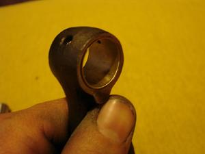

пред история у друга такая-же хр-ка брали под конец того сезона б/у,  была сильно ушатана, в итоге пройдя 2500км слетела цепь с масло насоса ну и как обычно прихватки в цпг и еще того хуже разбило посадочное пальца на шатуне((( в итоге решили завтулить   шатун+ расточить поршневую взяли поршень от 170mm слегка доработали))) и вуаля :D  сегодня  мот прошел эндуро пробег и со слов друга стал ехать гораздо бодрее хотя в том сезоне ехали на ровне)) +1мм к диаметру дает реальный прирост на фото указаны места где надо сточить поршень)))

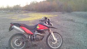

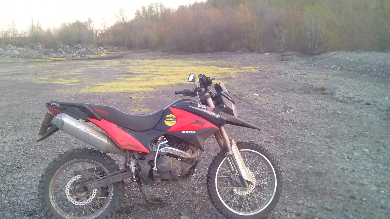

на первом видео я 6 по счету на втором 3))) максимально убрать вес без затрат пока не получается, пошел по пути откручивания лишнего  бардачек/катализаторы/ крыло/эко преблуда/гелевый аккум поменьше/ подножки пассажира/резина в итоге где-то 8-10кг скинул))) теперь надо звезду на 50 алюминиевую грам-400 и китайский аккрапович весит 1,2кг вместо родного где-то 3-4кг ну  и при заездах заливаю не больше пол бака)))

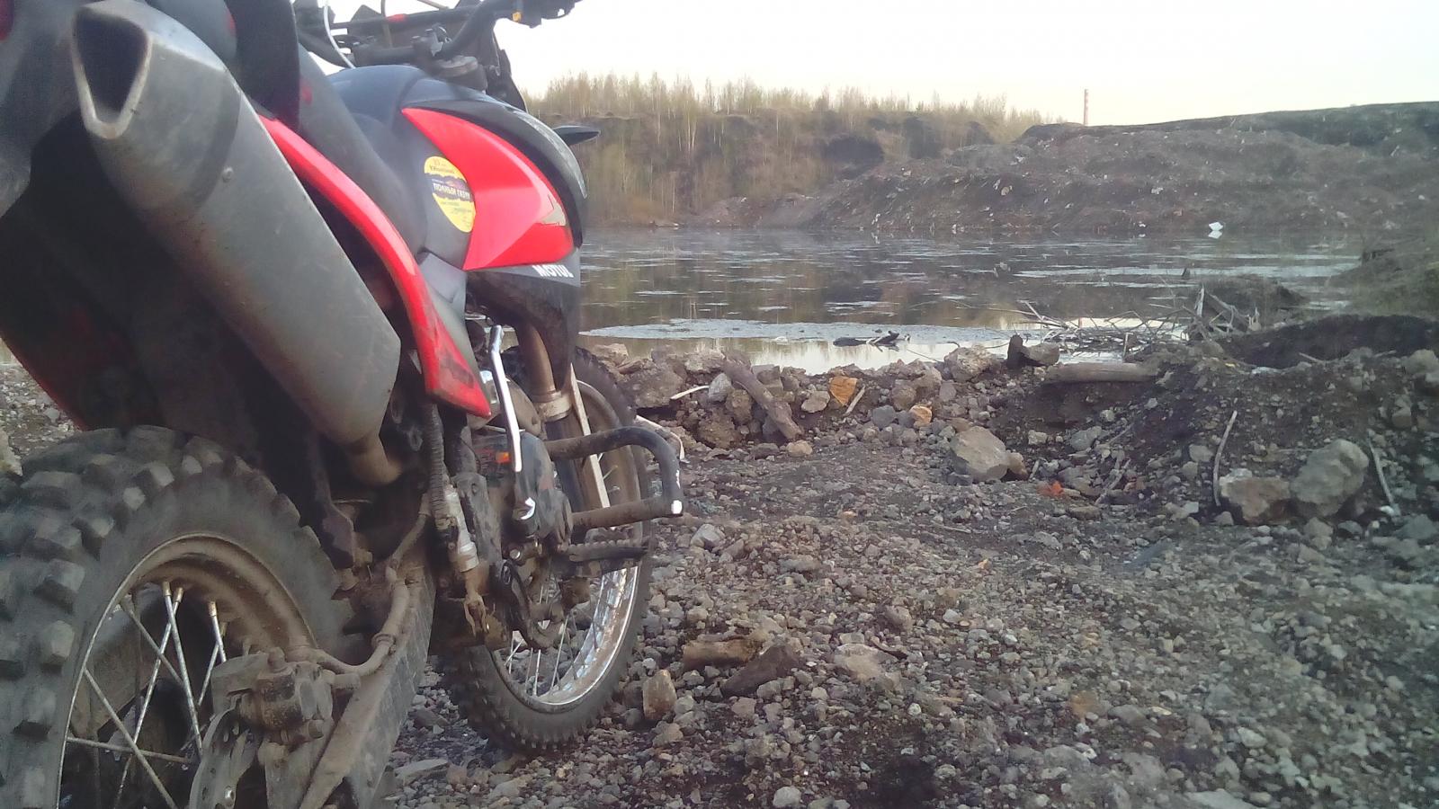

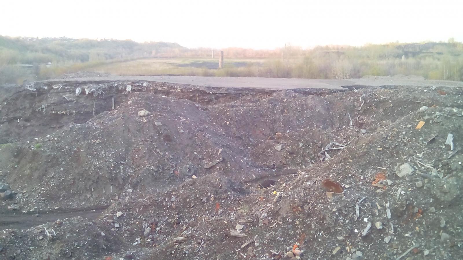

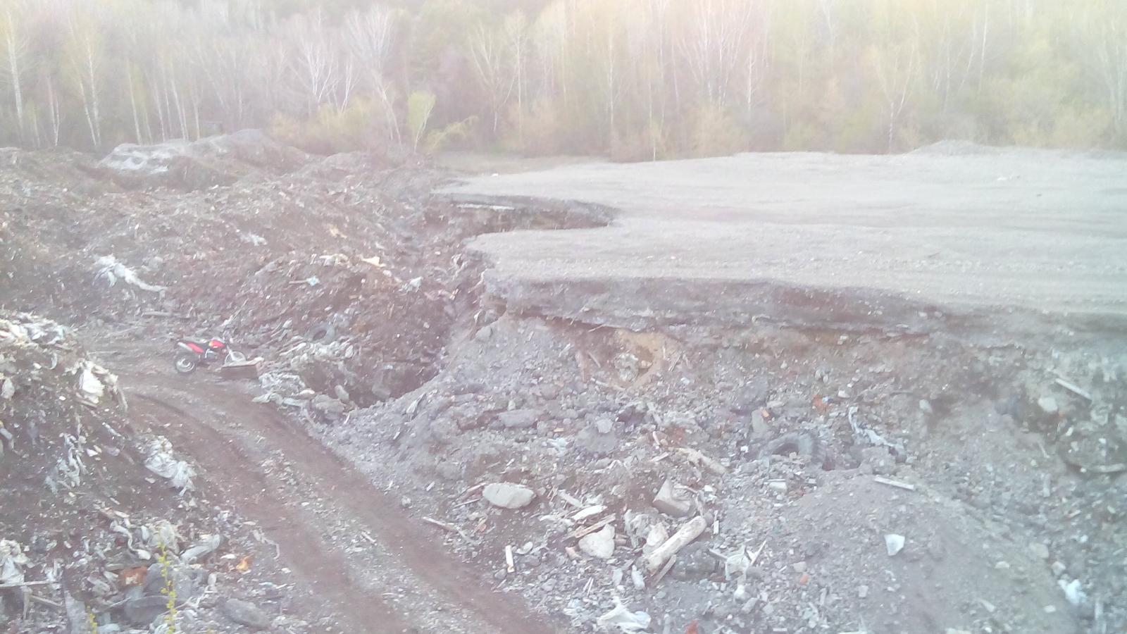

пару дней назад пока тестил карб катал по отвалу прям как в игре сталкер "болто/свалка/лягухи квакают и атмосфера такая пустоты отрешенности, жаль фото не передаст всю атмосферу)))

у меня все норм заезжал по лапку сцепы на двс))) могу предположить 1. если не отключил датчик на подножке его может заливать и он глушит мотор(вероятнее всего) 2. проверить все разъемы ввп и катушку на намокание 3. проверить короб воздушного фильтра если хапает воду  (на дне фильтр-бокса вода) то может не хватать воздуха.  кстати у тебя правый пульт родной но стоят кнопки от ттр, на видео невидно а что с родными двиг стоп и стартер(которые в пульту?)

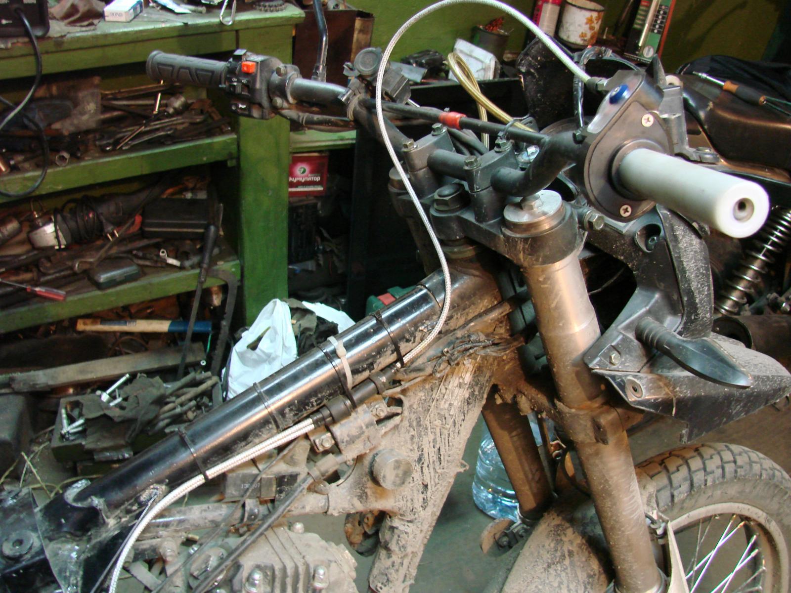

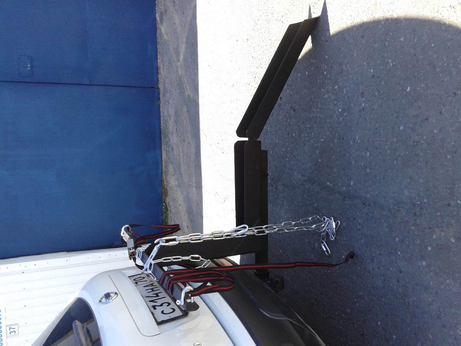

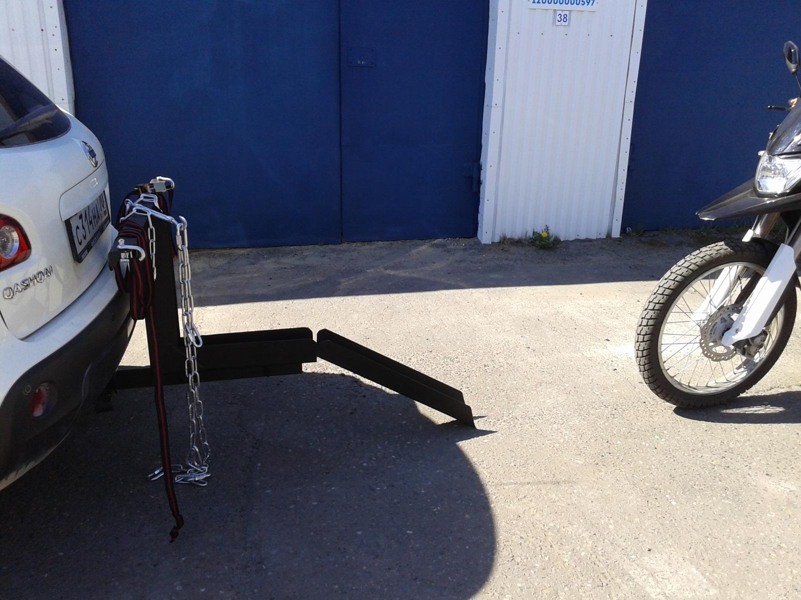

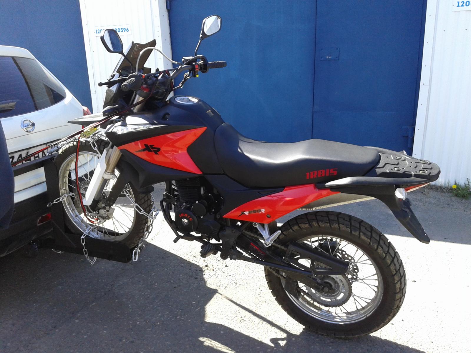

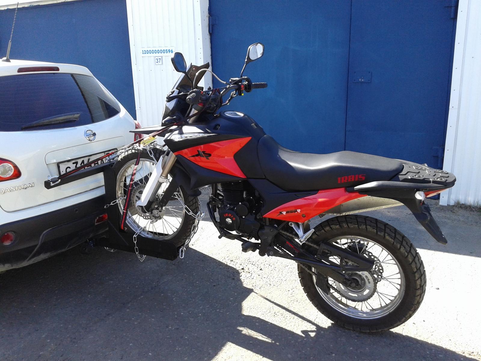

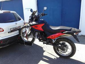

Вот такую штуку сделал чтоб добираться до покатушек
Сразу отговорю - на поворотах мотоцикл ложит. метал в месте кофра гнет - на дальняк не подойдет так 10 км проехать. я его еще дорабатывал - усиливал)))))
интересная конструкция))) но я люблю сам катать машина за зиму надоела)))) тоже мучаешься со штатной резиной((( я на ней столько раз в грязи падал (((
