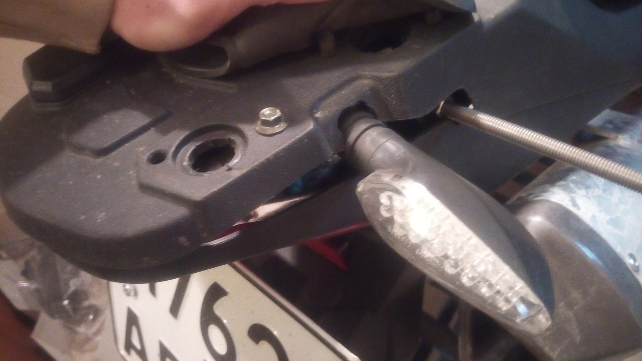

на первом видео я 6 по счету на втором 3))) максимально убрать вес без затрат пока не получается, пошел по пути откручивания лишнего  бардачек/катализаторы/ крыло/эко преблуда/гелевый аккум поменьше/ подножки пассажира/резина в итоге где-то 8-10кг скинул))) теперь надо звезду на 50 алюминиевую грам-400 и китайский аккрапович весит 1,2кг вместо родного где-то 3-4кг ну  и при заездах заливаю не больше пол бака)))
вот так выглядит хвост со снятыми ручками, кстати возникает другая проблема - некуда крепить поворотники
Ещё снять весь пластик, фару, стопарь, выкинуть седло и сделать его поменьше- на пол задницы. Заливать только пол бака, самому, кроме трусов ничего не одевать......всё для уменьшения веса.

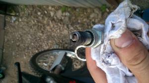

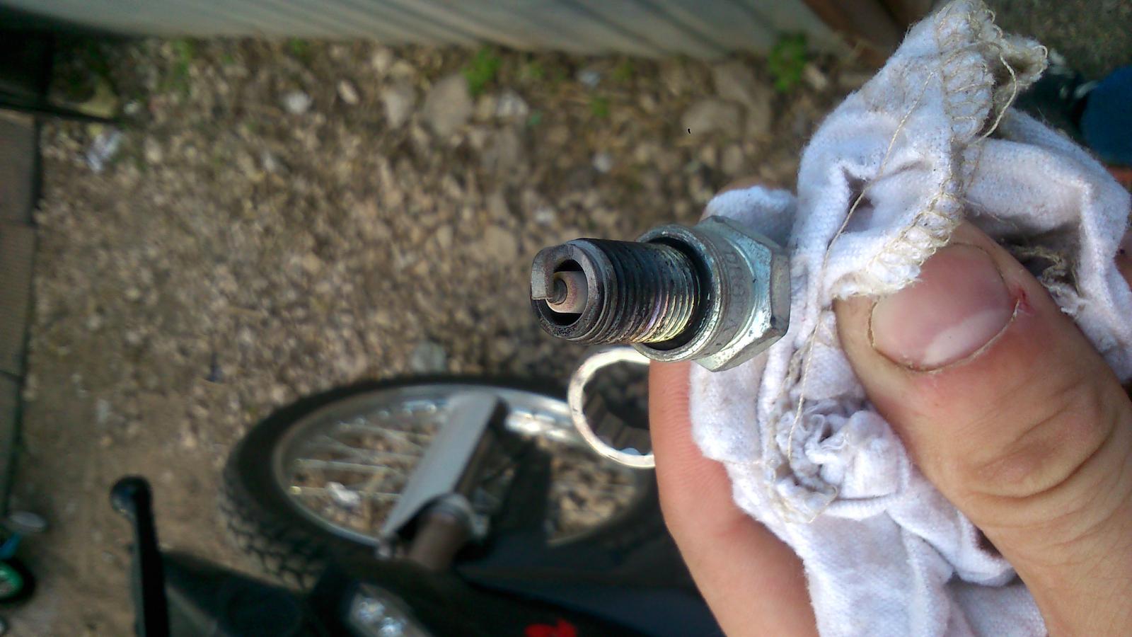

свеча на данных параметрах. Расход в среднем 3,5 л
