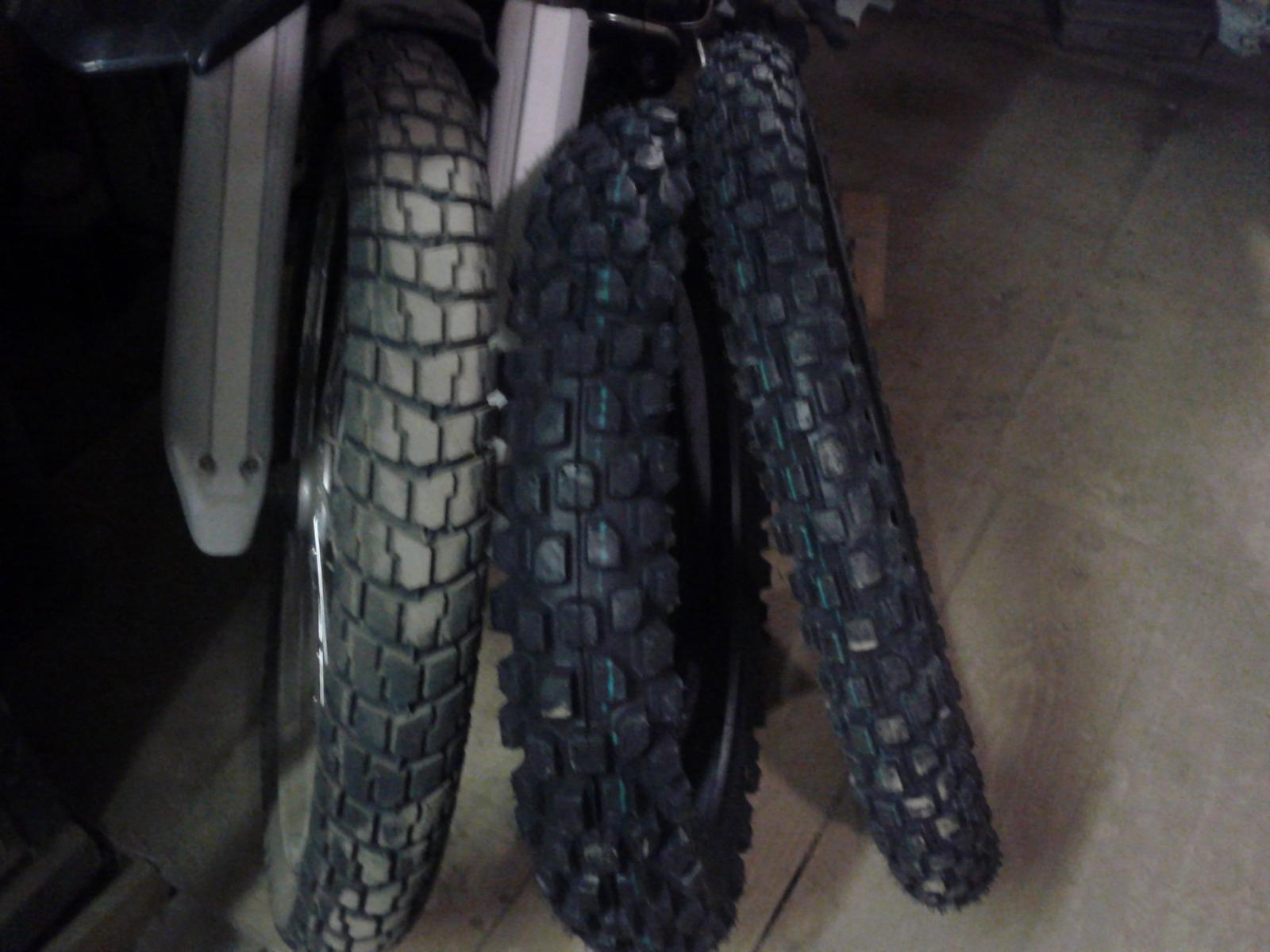

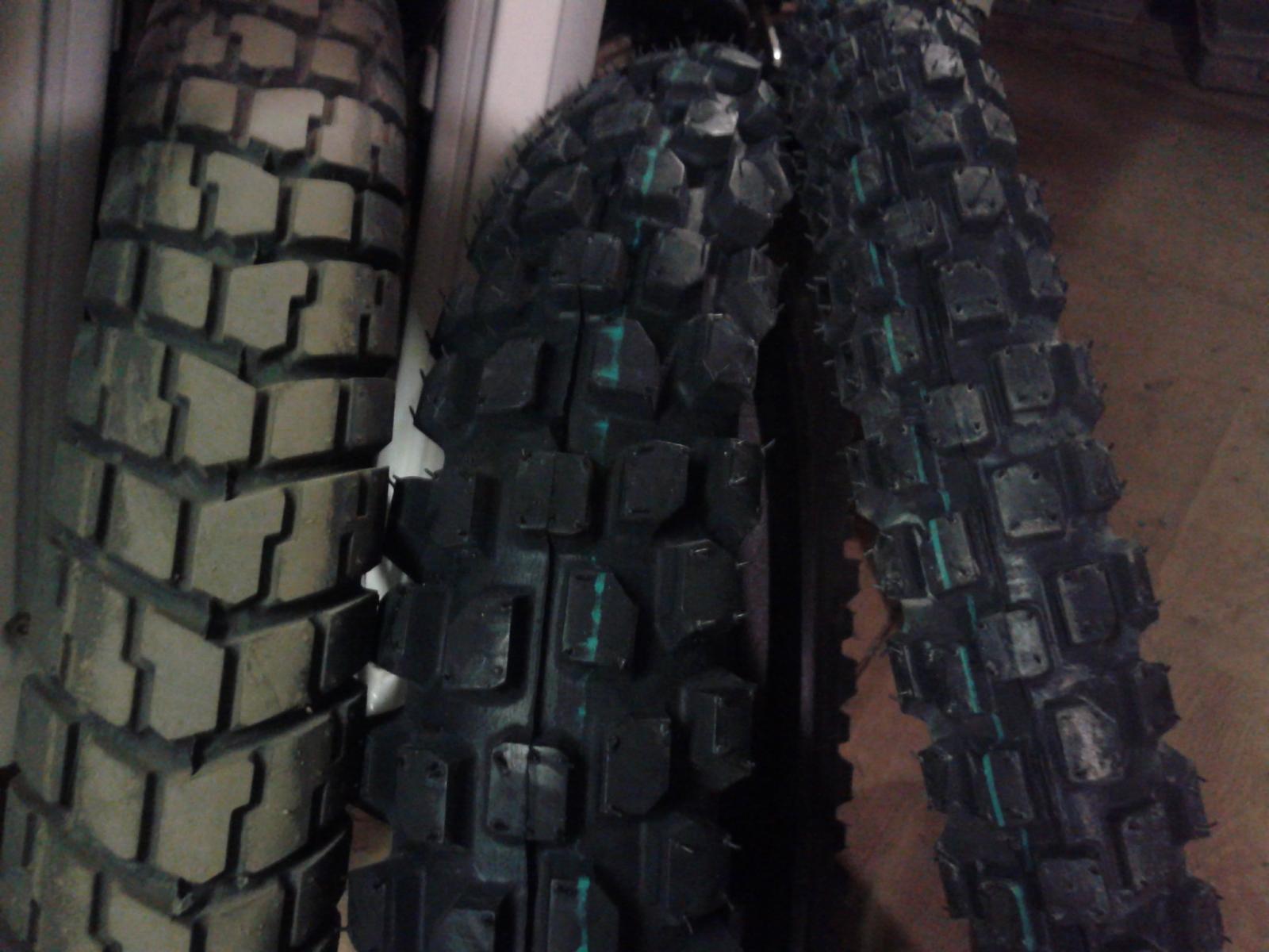

По асфальту не гоняю, а только доезжаю д конца асфальта, а там уже наваливаю так, как не мог себе позволить на родной резине на асфальте. Дёрн клоками рвет, по рыхлому грунту тоже тяга отличная, движение вдоль крутого уклона уверенное без критичных сносов, будь то, трава, сырая трава, гряз и т.п. Закладывать тоже можно без страха, боковые грунтозацепы на mx71 весьма мощные. А вот в говномесе на мокрой глине и подобным её состоянию липким покрытиям покрытиям бывает не успевает очищаться в сравнении с mx51 и похожей на нее мишлен. К примеру на длинных прохватах по мокрому пахлнному полю метров через 300 начала падать тяга, через 100 вообще встал, почистил как смог и уже не садясь на мотор погнал к краю поля, метров 70 провел и опять встал, начал с разгозовки на первой вырывать. В итоге в 30 метрах до дороги разорвало замок цепи. У кореша на мишлене грязевом (типа mx51 только шашки похудее) с одной чисткой сам выехал. Мой мотор только на закате вчетвером удалось вытащить с поля, эти 30 метров преодаливали около часа.

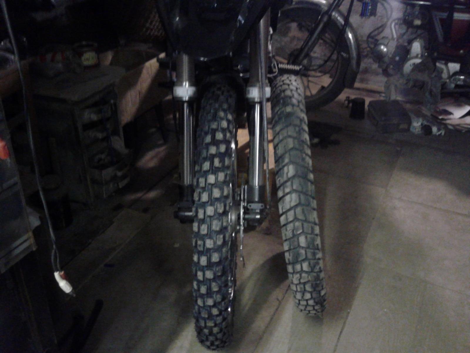

Благодарствую! Сегодня поставил такую же перед 80/100, зад 110/90. Зад реально широкий, 120 и правда не влезет, по моим замерам между крайними шашками 122мм. Прикатывал сегодня по асфальту, идет хорошо, повороты проходит замечательно, биения замечено не было. Завтра назначен тест по полю! осталось накопить на экип :)
Сугубо выскожу свое мнение. !! Наш мот тяжелават и слобоват для того чтобы раскрыть весь потенциал дорогой и брендовой резины!! Поэтому не вижу смысла ставить ее( если только катать по асфальту). Сам катаю на петрашке- в говнах нос утрет всем мишленам и ему подобным!! на прохватах свыше 80 да , ее начинает подшвыривать! И для тех кто считает себя " всезнайкой" - покажите где наш мот больше 80 по пересиченке катит. И на мото резине "сабаку сьел" и не раз. еще раз- это мое мнение!! На нашем моте нет разнице что резина за 10 тыс. что за 5!!!

На счет резины, стоит Петрошина, езжу только по бездорожью,из 100км пробега около 5-6 км по асфальту до гаража, гребет как трактор,меня во всем устраивает,но сравнить не с чем!!! Соглашусь с мнением что нету смысла переплачивать за бренд в данном случае
