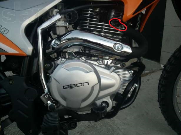

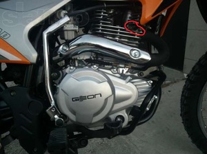

обвел красным - заглушить
Как люди говорят можно, хуже не будет. Это видать дожигатель, который в РФ, нахуй не нужен.

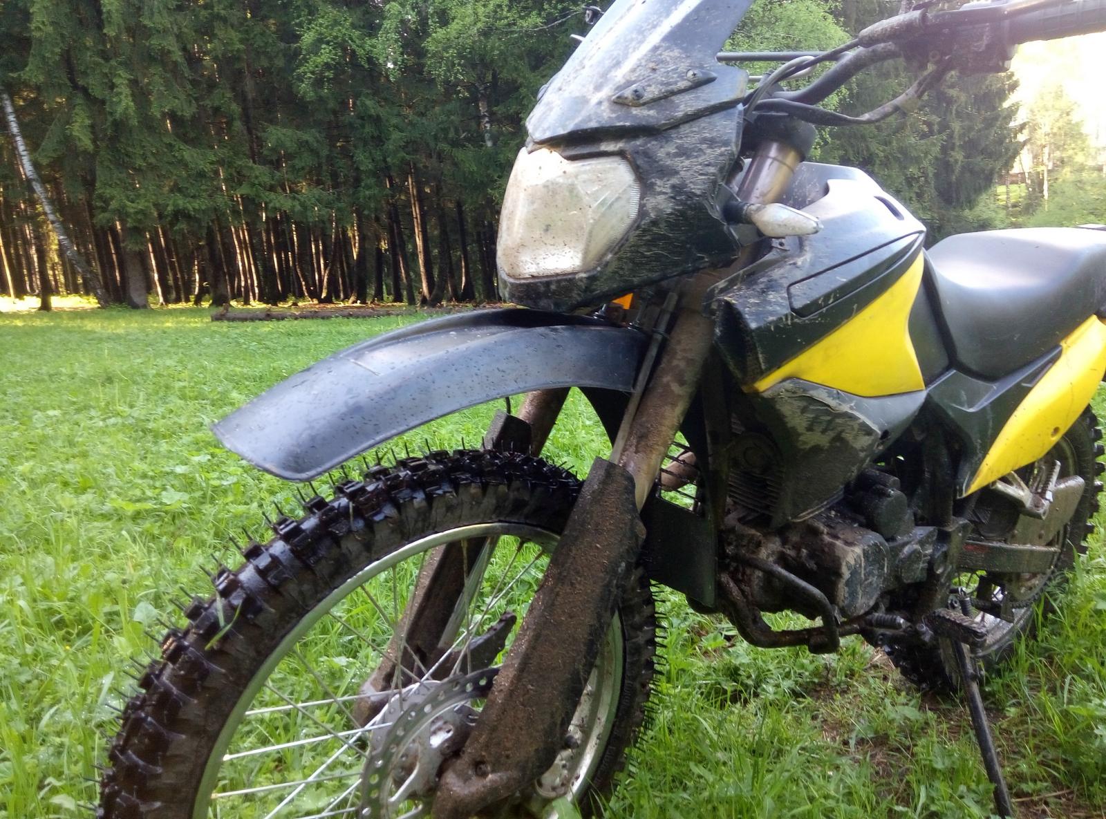

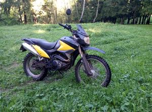

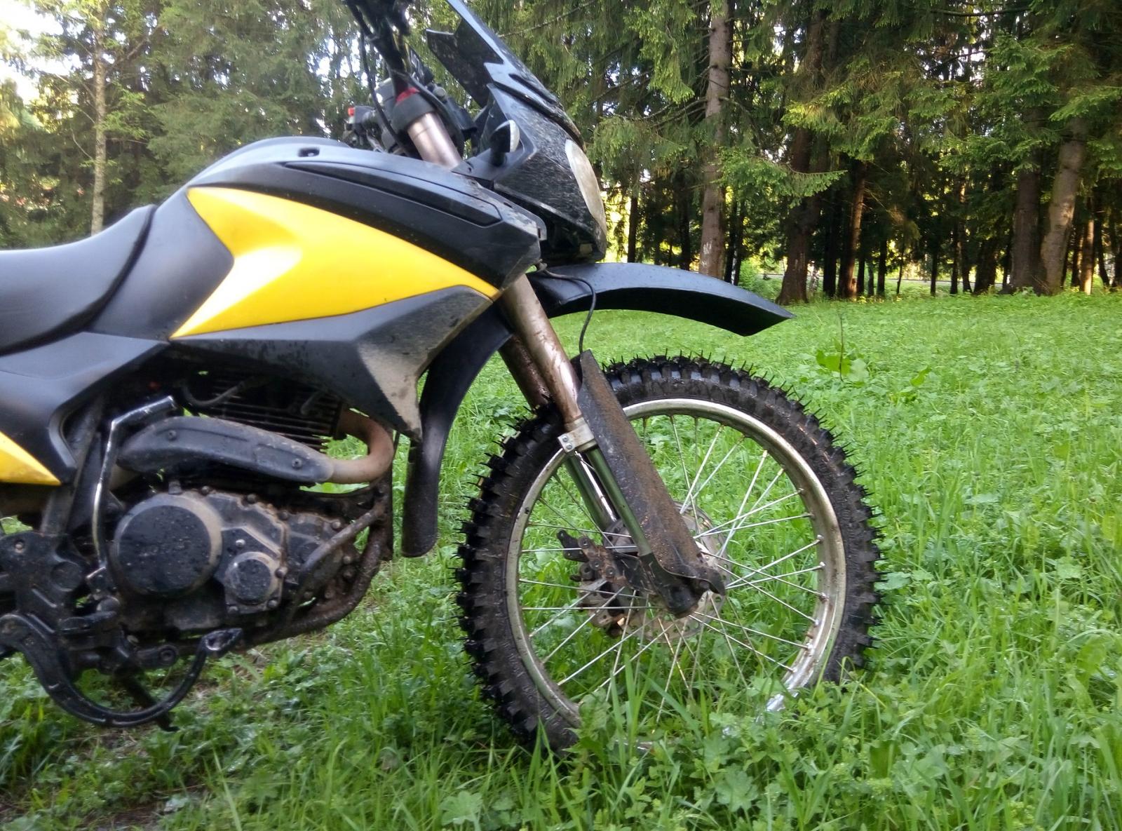

Поставил крыло от Совы.Впервые за 2000 км покатушек приехал с чистой мордой).Всем рекомендую кто катает по говнам.До этого ставил брызговики-результат один мотоцикл и рожа хоть картофель высаживай.Цена вопроса 600р.+30р,болты,шайбы,гайки(покупал в Калуге).

можно фотку,как там закреплена эта конструкция?
Болты 6х70 четыре штуки один перетянул обломился на трех держиться,шайбы,гайки+новые отверстия в крыле. Фото через пару дней выложу.
