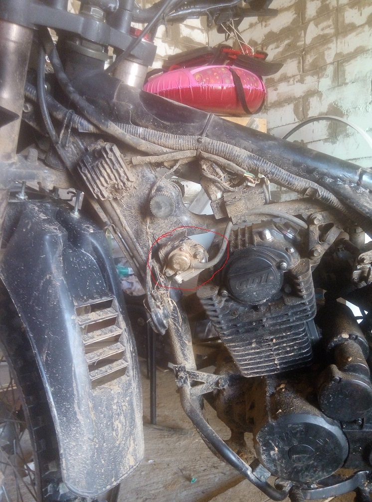

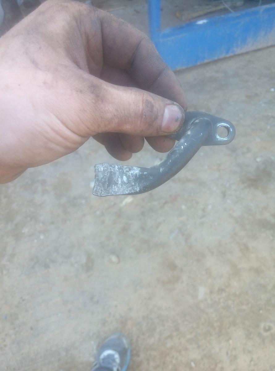

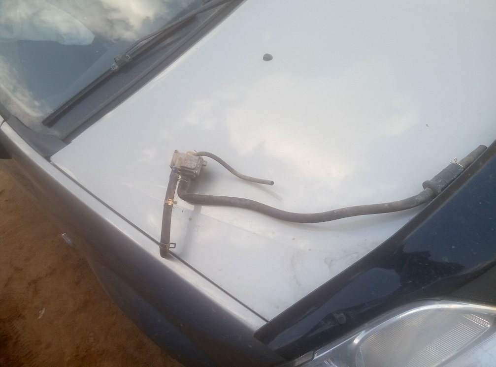

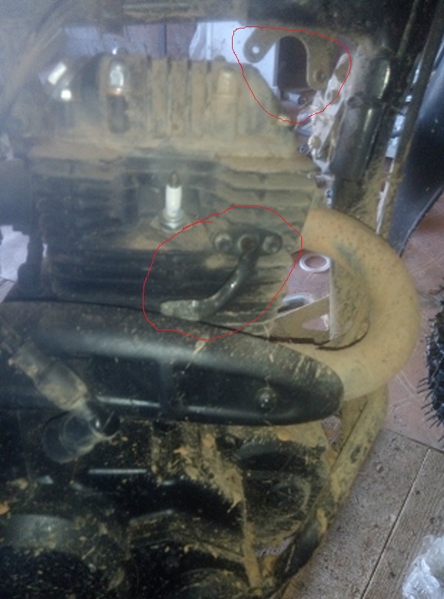

Все пишут про удаление эко приблуды,но до конца ни кто её не снимал,я так понял.Вот так она выглядит.Патрубок я расплющил молотком и перевернув прикрутил обратно. Клапана впускные зажаты выпускные 0.12 были.
