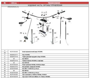

Помогите советом. Порвался трос газа, но длину не знаю. Никто не может померить. Просто мот на даче и снять его не представляется возможным.

Помогите советом. Порвался5 трос газа, но длину не знаю. Никто не может померить. Просто мот на даче и снять его не представляется возможным.
длинна рубашки 83 длинна троса   95
