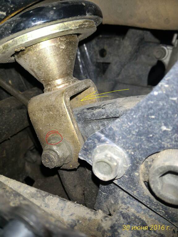

Парни вопрос по занижению мота, что если опустить нижнее крепление амморта к прогрессии, уменьшить до минимума зазор (стрелка на фото) путем сверления новых отверстий(кружок). Вроде данный узел неподвижен или я ошибаюсь.какие могут быть "подводные камни"?post-18198-1467350384,6551_thumb.jpg

Подвижен, полностью разгрузи и загрузи подвеску,будет видно на сколько подвижен
Качал мот с помощником, незаметил движений, подвижно в месте соединения с маятником.
В скором времени буду точить втулки в маятник, разберу там видно будет.
Отпишусь по результатам
Парни вопрос по занижению мота, что если опустить нижнее крепление амморта к прогрессии, уменьшить до минимума зазор (стрелка на фото) путем сверления новых отверстий(кружок). Вроде данный узел неподвижен или я ошибаюсь.какие могут быть "подводные камни"?attachicon.gifUntitled.jpg
Есть еще вариант: полностью отпустить гайки,поджимающие пружину - пружина полностью ослабнет.Затем открутить нижний кронштейн,предварительно расконтрогаив его ( кронштейн сидит на штоке на резьбе,на фиксаторе) убрать фиксирующую гайку и навернуть кронштейн обратно,до упора (резьба в кронштейне глубокая,места хватит) Посадить на фиксатор резьбы. Шток уйдет на 17 мм.а ось заднего колеса станет ближе к раме на 40 мм. Т.е. мот просядет на 40 мм.
Не совсем понятно, вернее ничего не понятно)) я не разбирал задок ни разу поэтому невкурю, хочу занизить мот, НО при этом оставить натяг пружины и ход амморта

На аморте есть подвижный шток.На него накручен кронштейн,при помощи которого аморт крепится к "С" образному рычагу.Этот кронштейн накручен по резьбе на этот самый шток.И законтрогаен гайкой.Твоя задача - убрать эту гайку и вкрутить шток в кронштейн на всю глубину.Тем самым,ты укоротишь аморт мм.на 17. Жесткость пружины затем отрегулируешь,как сам захочешь.
Нижняя часть аморта с нужным кронштейном,накрученным на подвижный шток как раз изображена на фото,которое ты выложил.
Да,и по поводу сверления:   сверлить можно.Я такое ребятам проделывал поначалу,пока не додумался просто шток глубже вкручивать. Знач нужно разметить так,чтоб отверстия не вскрывались ( получилась " восьмерка" с перегородочкой в пол-миллиметра. НО ...нужно будет на кронштейне с одного края снять хорошенькую фаску,и слегка подпилить болгаркой "С"образный рычаг,чтоб обеспечить рабочий зазор межд нижней поверхностью кронштейна и верхней - рычага. Вобщем,ничего сложного.Когда аморт снимешь и будешь держать в руках аморт в сборе с "С" рычагом - сам всё увидишь.Главное - там по размерам всё получается.
