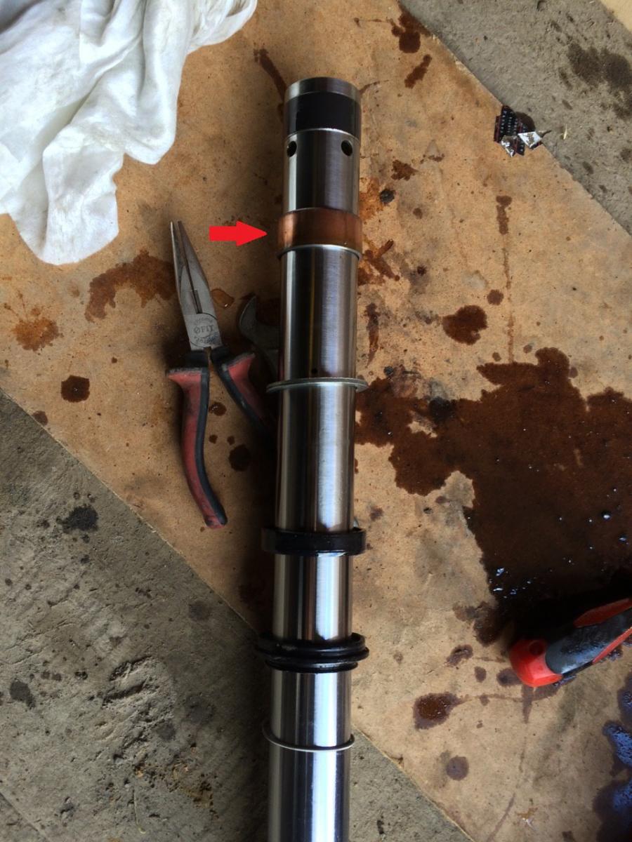

Ребята, отзовитесь, кто самостоятельно менял сальники вилки, занялся сегодня и столкнулся с непонятками.
Я менял.
Как забивал направляющую между пером и стаканом? Та что под шайбой. Я ее расколол когда забивал или она была разрезная?
А можно фото? Не совсем понял о чем речь. Зимой ковырял вилку и вообще не помню, что надо что то забивать, все так собиралось без лишних усилий.
Эту втулку я не трогал. Вытаскивал перо через верх.
??Можно подробнее? Я не понял как через верх?
Открутил снизу болт, вытащил стакан к которому крепится суппорт тормозной и ось колеса и всё.
Сам стакан сопротивлялся только из за наличия грязи там, почистив его обратно зашёл без проблем.
Под стаканом пробка на которую амортизатор крепится.
Основная задача была добраться до амортизатора.
она разрезная, я ее снимал хотя не помню зачем
пружины со стойками  я тоже через верх доставал, секас тот еще, но при заливке нового масла их все равно прокачивать - следовательно собирать придется через верх
