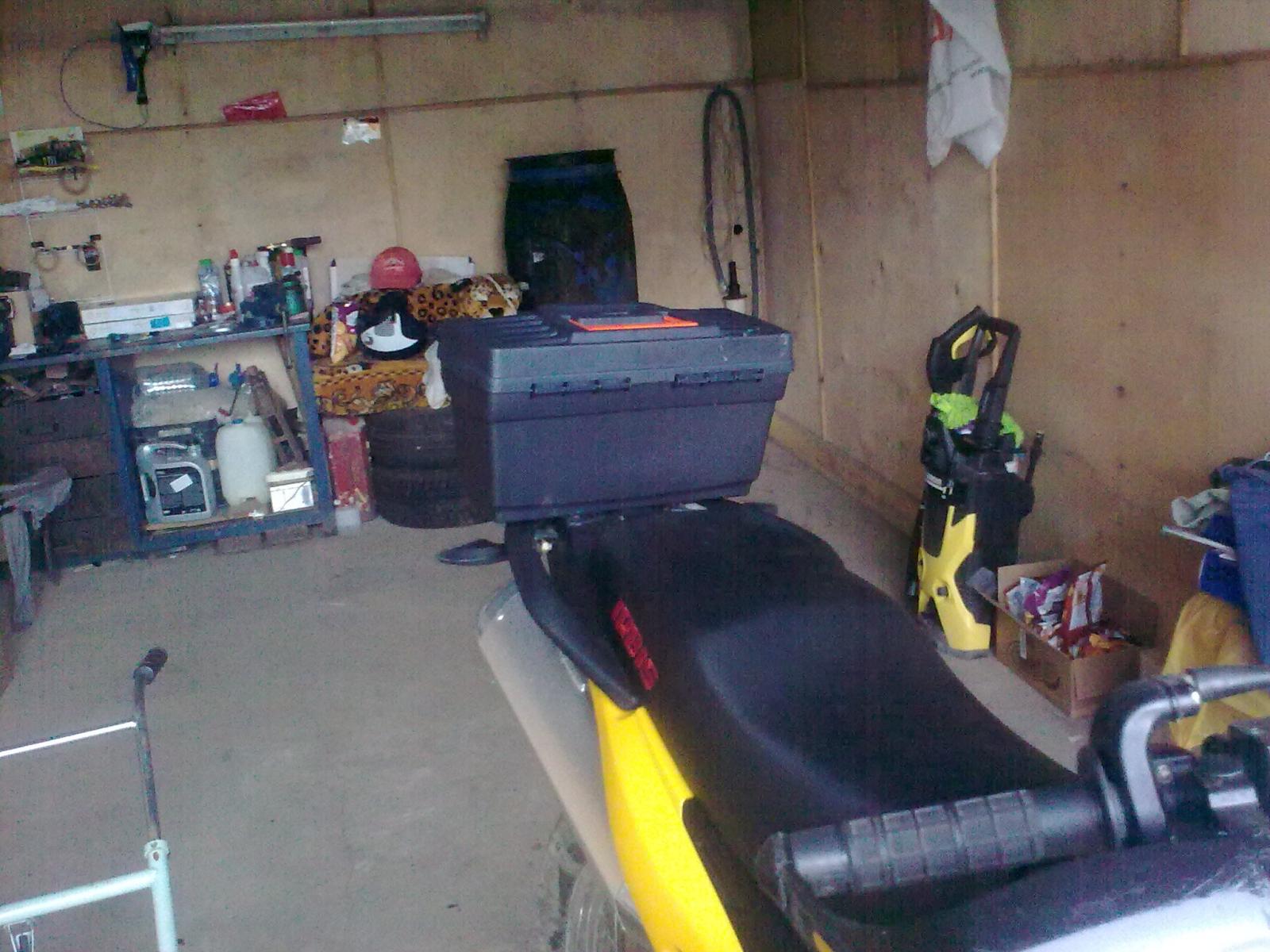

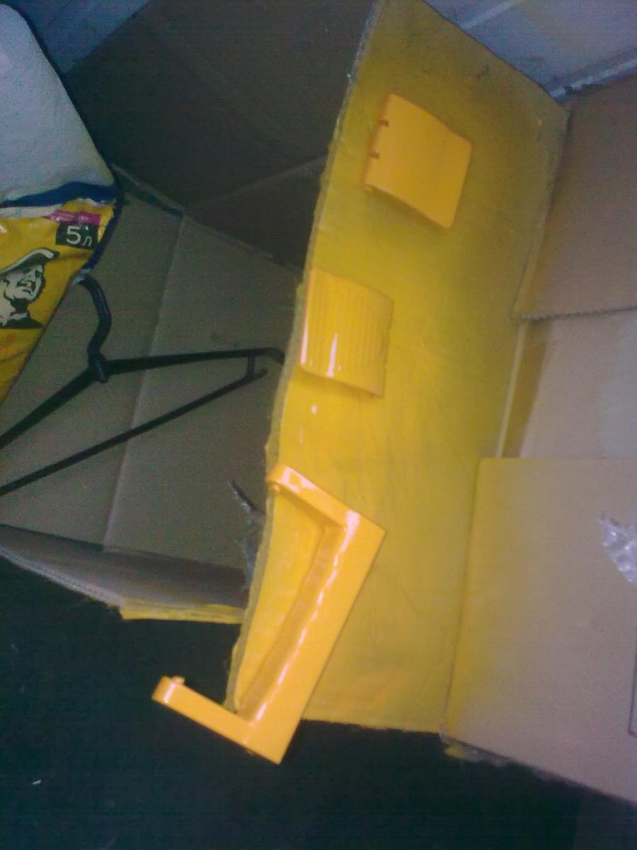

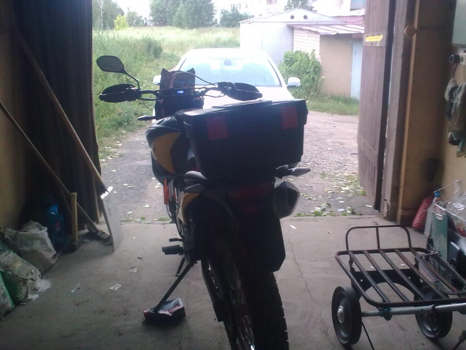

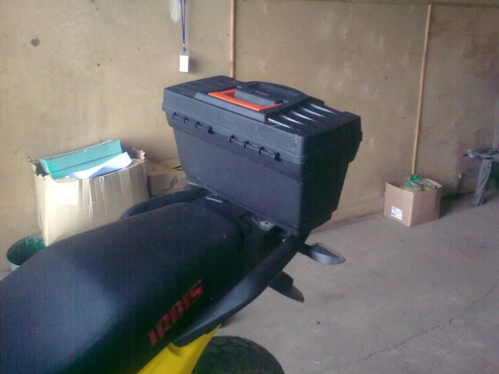

Поездки за дарами леса выявили острую необходимость в доп.емкости.Но платить от 3-х круб. за кусок пластика под названием кофр считаю бредом.Решил заколхозить инструментальный ящик.Подобрал более-менее похожий на кофр девайс и присобачил на место.Дополнительно покрасил ручку и замки в цвет мопеда,типа заводской))) Цена вопроса 260 руб.
