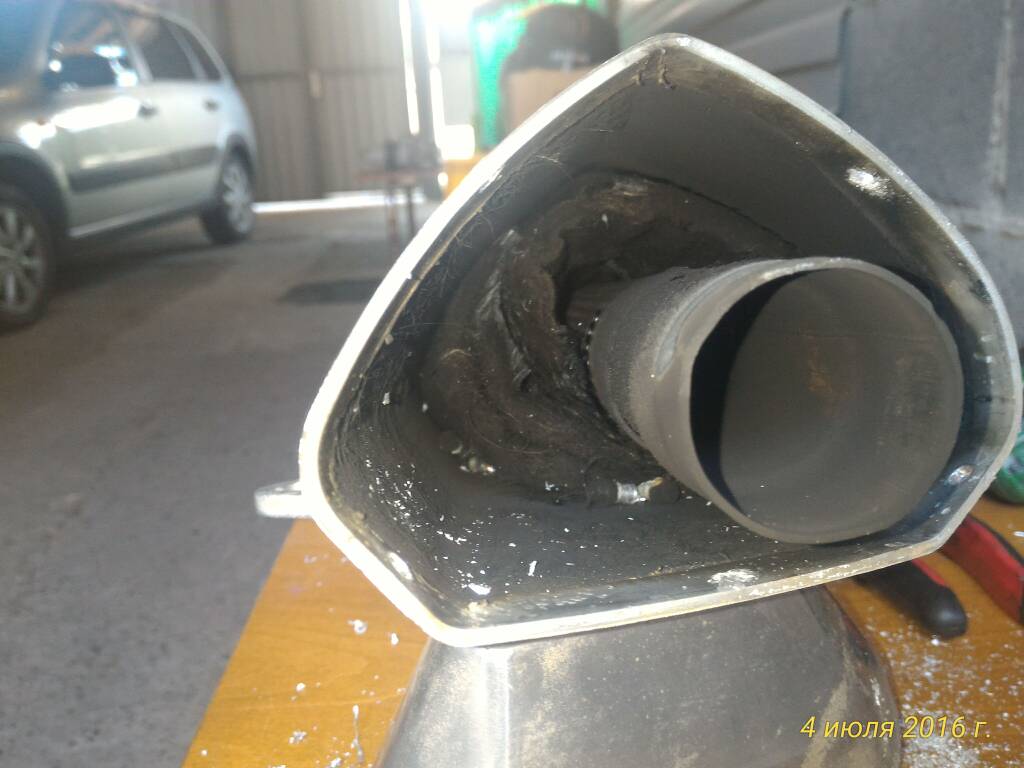

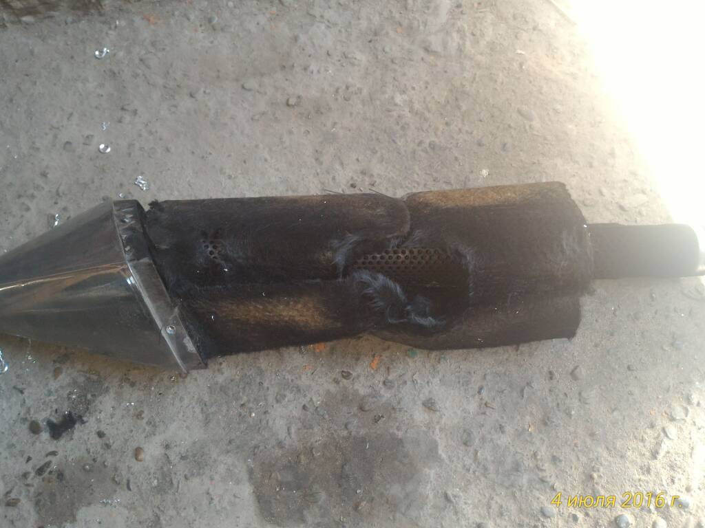

Ковырял глушак недавно, разобрал легко высверлив заклепки, средняя и задняя части сьемные, диаметр не мерял, внутри ваты процентов 20 от всего обьема. Набил плотно все под завязку минватой обычной, промазал герметиком и заклепал. На холостых приятно тихо басит, но на оборотах повыше стал орать очень громко! Вывод: нельзя плотно набивать ватуpost-18198-1468240485,4298_thumb.jpgpost-18198-1468240503,6039_thumb.jpg

Какую вату набивали?

Читал,что г-н Акрапович( владелец известной конторы по производству выхлопных систем) громкость выхлопа связывает с выходной трубой от цилиндра-ее формой,диаметром изгибами и проч.Но просчитать такое можно только на компе.Я тоже задумывался уменьшить громкость,ибо в дальняке напрягает.Вот только эффективных средств пока не встречал.Вот и вата,увы не помогла

Обычная строительная типа ursa, на чердаке кусок отщипнул) старую плотно обмотал вокруг трубы и проволокой сверху
Повторю: крайне не советую плотно набивать
Я набивал какой то термостойкой ватой синего цвета, набил плотно, звук устроил и тд и тп, но когда крутанешь движок до максималки эта вата энергично начинала вылетать из банки, прям вулканчик  получался, потом прочитал про ершики металлические для посуды, дорого сска  :angry: , звук не хуже  и ничего не летит . Намазал тоже герметиком когда первый раз собирал, потом за..бался снимать крышку банки, так что не советую это дело
Набивается обычной мин. ватой, но она действительно довольно быстро вылетает, скорее всего производители глушителей пропитывают набивку чем то что её склеивает или как то упрочняет. Мочалки тоже прокатывают, но со временем прогорают и в глушителе шебуршание образуется.
