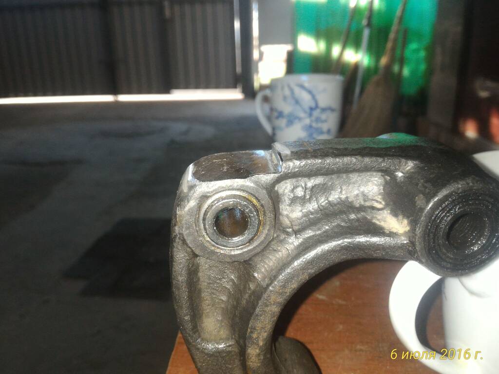

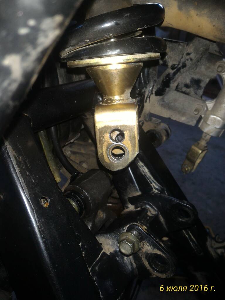

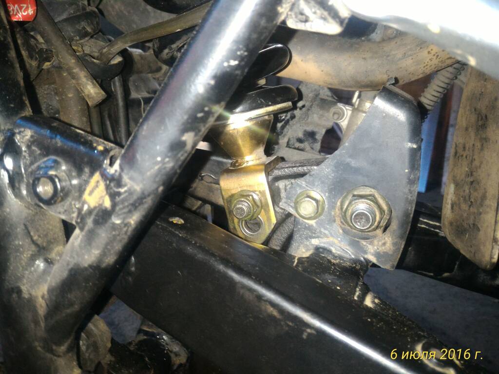

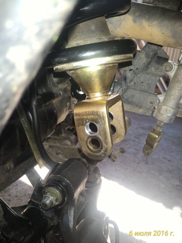

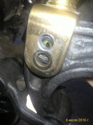

Занизил мот, испытания завершил, ниче не отвалилось проехал 1600 с пассажиром. Просверлил отверстие повыше на нижнем креплении амморта, пришлось подножку укоротить на 4 см
На сколько стал ниже по седлу?
Протупил не замерял, раньше на носках доставал до земли, сейчас полностью обеими ногами стою, судя по укороченной подножке стал ниже на 4-5 см
Занизил мот, испытания завершил, ниче не отвалилось проехал 1600 с пассажиром. Просверлил отверстие повыше на нижнем креплении амморта, пришлось подножку укоротить на 4 смattachicon.gifP_20160706_183111_1_p.jpgattachicon.gifP_20160706_180337_1_p.jpgattachicon.gifP_20160706_180242_1_p.jpgattachicon.gifP_20160706_160921_1_p.jpgattachicon.gifP_20160706_161825_1_p.jpg
Интересное решение.Вот только ,как я понимаю,перед тоже надо как то занижать,иначе баланс по высоте перед зад нарушится.Особенно при езде с пассажиорм? Или заморачиваюсь?
Наоборот намного удобнее стала посадка, если сидел на нормальных эндуро мотах то поймешь о чем я. На нашем моте в стоке посадка как у кроссача, а сидуха туриста, несовместимо как соль в чае.
