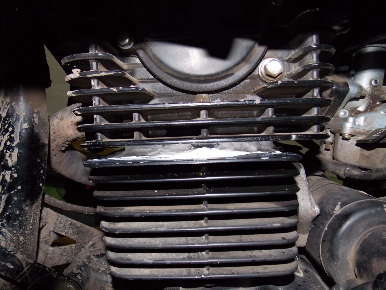

Коллеги, у меня сочит масло через прокладку ГБЦ в районе цепи ГРМ. Собирал двиг сам, ну не с чем так накосячить все просто вроде. Замазал герметиком но даж через герметик давит, пузырится. Че за фигня не понимаю, вентиляция картера что ли плохая на столько? мот новый пробег 1000 всего. Какие думки, варианты у кого есть?
А втулку на шпильку, где масло поступает в головку установил на стыке головки и цилиндра?
установил, и герметиком промазал. Если бы через шпильку  текло то текло бы "Через шпильку" ей видно со стороны  выпуска. (С течью через сальник шпильки я уже сталкивался)
смысл ставить защиту рук если сам руль гнётся как фольга, сначало надо поставить норм руль а уж потом защиту. у меня мотик в гараже упал так руль потом устал выпрямлять.
Все прокладки одноразовые. Если прокладка была установлена новая то, или она имеет повреждения со стороны цепи, или повреждения на привалочных поверхностях цилиндра или головки, или при сборке попал посторонний предмет, или протянуто неравномерно, но в этом случае был бы проыв газов из камеры сгорания.
Прокладка новая. А как определить прорыв газов? Может он и есть, а я не замечаю
И ещё мне не нравится что тяжело крутится после 6 тысяч, может конечно он ещё не обкатан, но до 8 раскрутить его реально тяжело, может цепь грм на 1 зуб с ошибкой поставил? Какие симптомы если чуть ошибиться с цепью?
Причём симптомы? Вскрыл крышки и проверил, делов на 10-15 минут. Если б прорыв газов был со стороны цепи то все газы шли бы в картер, тобишь в полость цепи ГРМ, при этом из сапуна бы пороло сизым дымом так что не заметить нельзя.
