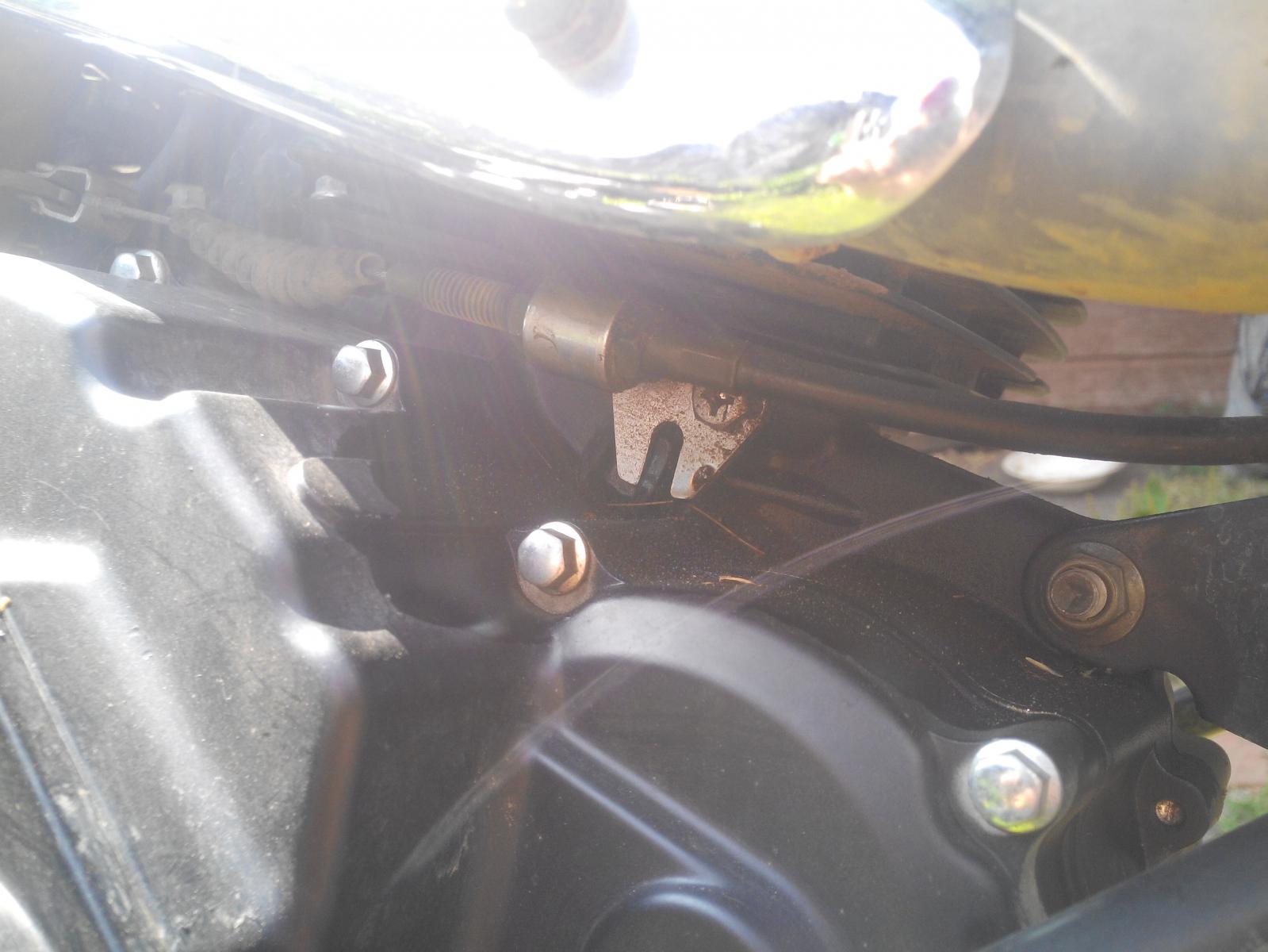

Коллеги, у меня сочит масло через прокладку ГБЦ в районе цепи ГРМ. Собирал двиг сам, ну не с чем так накосячить все просто вроде. Замазал герметиком но даж через герметик давит, пузырится. Че за фигня не понимаю, вентиляция картера что ли плохая на столько? мот новый пробег 1000 всего. Какие думки, варианты у кого есть?

Не секрет. Менял шпильку гбц. Описывал кстати и фотки даж выкладывал.
Масло выбивает в районе крепления троса сцепления, я так понимаю это из под головки?
По фото не понятно, не удачный ракурс. Лучше бы снять бак, смыть следы масла, после этого немного проехаться, на чистом двигателе будет заметно от куда течь.
Да вроде там все видно, если увеличить. Я имею в виду может у кого тоже в этом районе тоже сопливило. Просто не понятно, но похоже из под цилиндра сечёт.
Течет через резьбу болта который крепит кронштейн троса. Я выкручивал, мазал резьбовым герметиком средней фиксации и подложил под кронштейн медную шайбу. Все стало хорошо.
