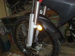

В 03.02.2017 в 08:33, semyonovladimir@gmail.com сказал:
Вариант удлинения штатного переднего крыла.
Отверстия 3,2 мм, крепил заклёпками (были под рукой, но не принципиально), сначала бумажный шаблон, затем вырезал из толстой пластиковой папки толщиной 1-1,5 мм. В прошлом сезоне удлинял только вниз - грязи стало гораздо меньше, но вперёд всё равно закидывало, теперь надеюсь будет лучше.

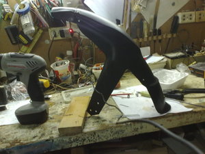

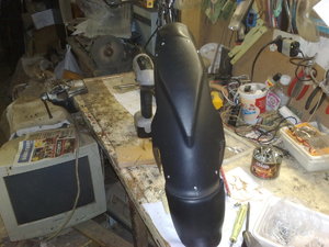

год назад ветка моя была переднее крыло из пластика..........
из корпуса телевизора, если мне не изменяет память

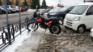

Привет всем. Форум читаю уже года полтора))) А написать вот только сейчас добрался...
На моте езжу с осени 2015, у меня IRBIS XR 2013 года выпуска, брал новый, собранный. Проблемы всякие бывали, но всё больше - цепь мозги делала))) Сначала родную мучал, потом заменил на какую-то тайваньскую, в Сокольниках за 1800 купленную, она тоже не идеал. Сейчас катаюсь на ИЖ-евской, Киров, 1 цепь + 2 замка и одно звено, выбитое из старой, для соединения, иначе не хватало длины. И знаете - цепью пока очень доволен.
Аморт задний умер, планирую заказать из Одессы, там парни торгуют деталями для Viper/Shineray, дешевлен, чем тут у нас, даже с доставкой, а у нас просят 5500 за родной аморт... Альтернатив достойных что-то не нашёл...
Задний тормоз - подклинил 1 поршень, сточило колодки по диагонали 2 раза... Диски тормозные похоже менять пора, бьют... Тоже думаю заказать с Одессы. Пробег около 12 0000 км. Остальное по мелочи, больше связано с несколькими падениями. Звёзды стоят 14/41 вроде. Тяги маловато, но зато двигло не надрывается на 100 кмч.
Вот так) Принимайте в свои ряды)
Фотка - последний выезд перед зимовкой, 8 Ноября 2016, на учёт переставляли.

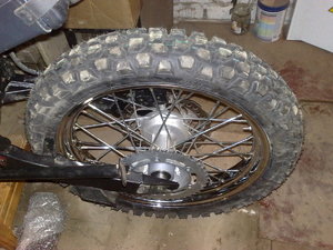

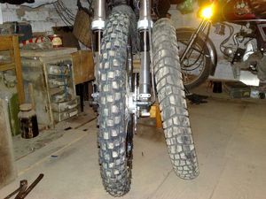

А что за резина такая? Симпатичная. Мне пора мою менять, хочу что-то "Двойного назначения", но что бы на асфальте хорошо держала...
Вообще думал Шинко брать..

сток Honda/ IRC. изумительная вещь,я Вам скажу!

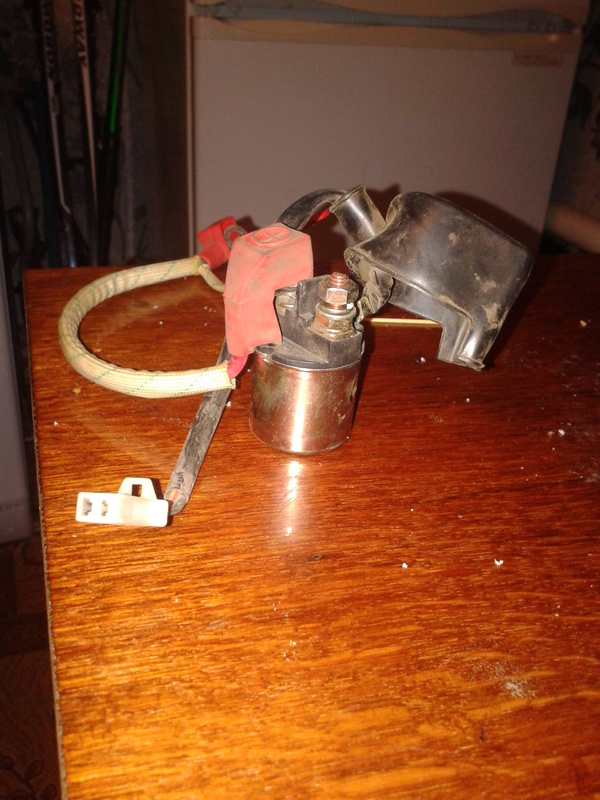

Здравствуйте собратья ХР-оводы.  Прошу прощения что не часто бываю на форуме,но вот появилась нужда. Решил сегодня пробудить от сна своего коня, но коник захворал. А беда такая -поставил аккумулятор, повернул ключ, по спидометру циферки забегали, но очень темное табло было и после этого вообще потухло. Больше не загоралось. Попробовал клеммы - норм, предохранитель норм, аккумулятор проверил(нагрузочной вилки нет, подключил галогеновую лампу) - держит акк., бак пока не снимал, пошел по плюсовому проводу. И тут вопрос( т.к я не очень силен в электрике) - сразу за аккумулятором стоит круглая штука) от нее дальше идет 2 провода: 1 -двойной с фишкой; 2 - силовой(если его можно так назвать). плюс приходит к этойштуке, а вот выхода нет( мерял силовой провод,который крепится на гайке),как и провод с аккумулятора. Итак - суть вопроса,что это за круглая штука(гугл пишет что реле) и должен ли со второго провода выходить плюс? Может у кого была такая проблема. фото штуки ниже, соответственно красный провод идет с аккума,Фото0037.jpg
кажется нашел электросхему. Второй провод идет на массу(поправьте если не так)(поэтому нет 12 вольт на нем)
