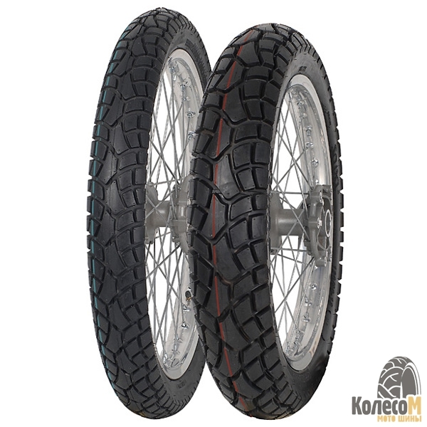

Вот такие хочу, вроде как раз и для того и того.
Один в один такие Shinko, хочу такие взять. 4к заднее колесо, 130х80 18, 2700 переднее, 19х19 22. Вроде отличная резина да и за такие деньги!
P.S.- дочитал. Точно, она и есть. Только я не 116мм смотрел а 130. Т.к. они бескамерные (вдруг созрею диски переделать??) И пошире, а разница всего 300р.

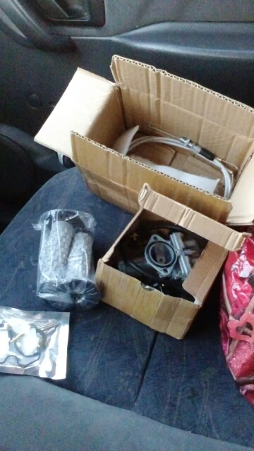

карб лежит в коробке, про жиклер и иглу я в курсе, что ещё с ним сделать? UT8h2CYX2VXXXagOFbXT.jpg
У меня сразу пришёл с жиклёром, 112. Менять не стал. Главное настроить смесь и ХХ. ХХ на глаз, приоткрыл на 2мм заслонку. Смесь - закрутил до конца винт, открутил на 2.5 оборота. Одел дренажную трубку от старого карба на винт качества  (без неё туда не подлезть) и установил всё на мот.
Смесь позже настрою. Вопрос только в настройке ускорительного насоса... Но я проверил, брызгает отлично. Ничего менять не стал.
Сейчас пойду ковырять мот дальше...
С воздушным фильтром только вопрос(((
Обязательно проверить, как дросель открывается с ручки газа. Возможно, что не будет полностью открываться.
3 часа назад, Ronakar сказал:
Я сначала установил карб, потом ужё завёл бобышку в ручку газа. Там около ручки регулировок тросика мама не горюй. Рукой трос дёргал, заслонка полностью поднималась. Когда мот соберу уже, буду настраивать газ у ручки.
Хотел вывести подсос на руль, купил даже пульт левый с возможностью завести туда тросил... Потом попробовал его нормльно в ручке зафиксировать, обплевался, поставил на карб "флажок" обогатителя, как и был на родном (скоба для этого была в комплекте)
Единственный косяк - новый карб пришёл с какой-то коррозией на заслонке обогатителя((( Не должно влиять, конечно, на работу, но неприятно... Да и на родном заслонка в идеальном состоянии, но она "закернена" на оси, не переставить))

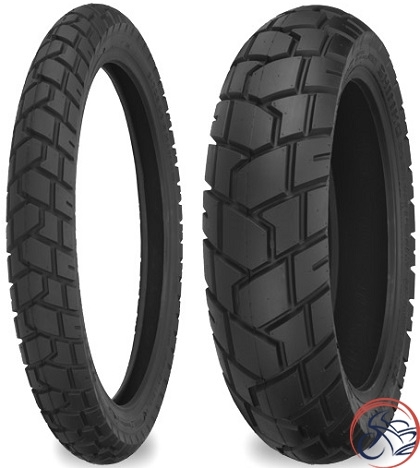

В 10.03.2017 в 20:03, Traparun сказал:
Умножаем на 2,54 и вуаля--- 116 щирина и столько же высота
Я ещё на 705 поглядываю
Я сначала на неё смотрел, потом на Е700 переключился)))
Т.к. эта всё же совсем с узкими каналами, на грунте её смысл теряется. Чуть глина или влажная грязь, и она в "слики" превращается. Я месил какашки в лесу после дождика, так вот родная только чуть забивается, и сразу сцепления ноль, скользит. А Е705 она зубатая, но не слишком. В итоге будет на асфальте себя хорошо вести, и вне дороги уверенно! Е705, скажем, это 90/10, и 10 это оффроуд. А Е700 60/40 или даже 50/50.

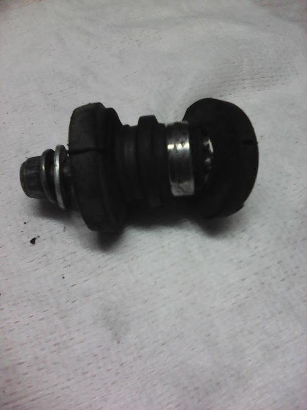

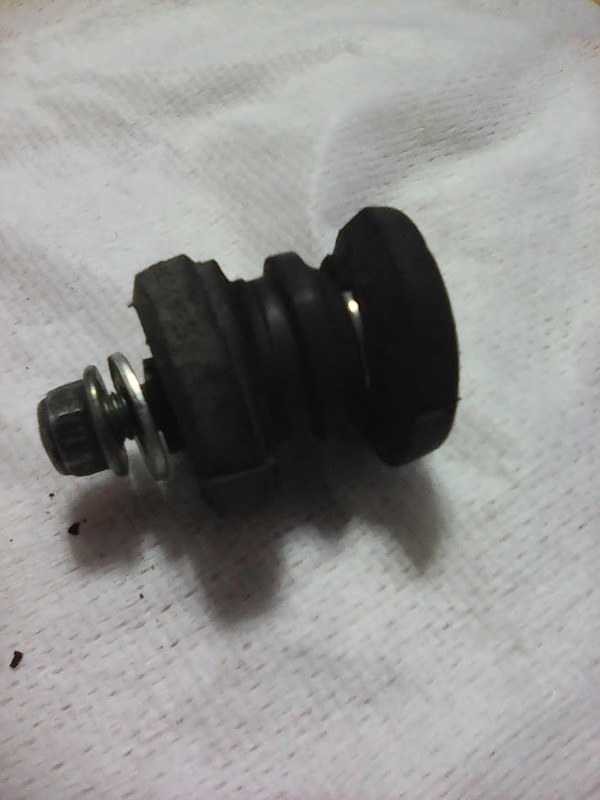

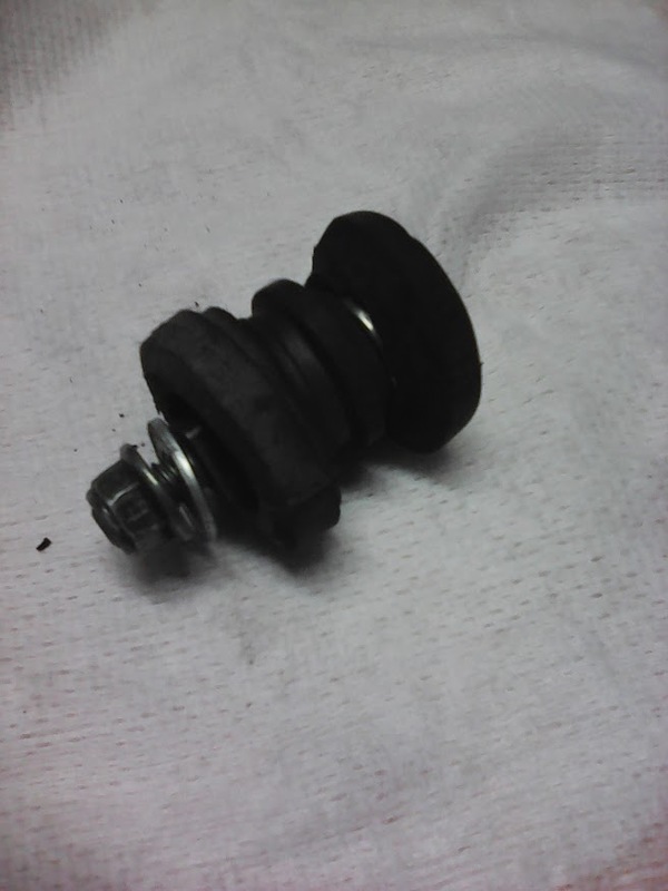

Ролик цепи из волговской резиновой втулки 24-2904125, пробег ровно сезон
У каждого сезон свой,как и пробег. А что поменять нельзя было ранее ? Пару месяцев назад точно такую же втулку покупал ровно за 10 рублей.
34 минуты назад, i0059 сказал:
можно и ранее, совпало так, что мне хватило на сезон, в запасе лежит ещё 3 штуки, покупал сразу горсть. Писал больше так, для статистики
