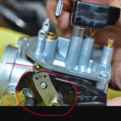

Парни срочные вопросы)на новом карбе заслонка высоко как-то стоит это норм для карбов с уск насосом,и никак не регулируется,  и вот ещё что за хрень

Только что, semyonovladimir@gmail.com сказал:
Похоже на регулировку открытия-закрытия воздушной заслонки. Ну что бы не захлебывался на полностью закрытой.
Только что, Archie сказал:
А чего с заслонкой делать оставить как есть или пытаться трос удлинить
Думаю да-пытаться прикрыть если есть возможность а далее регулировать на месте..

Едреный карбюратор,укоротил рубашку, выставил заслонку 1 мм зазора,  завёлся сразу, обороты 2700, закрутил смесь до конца, обороты, 2700, че крутить)?  Смотрел ролик один, там так говорили, в итоге как надо?  Карб с уск насосом.
5 часов назад, Archie сказал:
Сегодня поставил карбюратор с ускорительным насосом PZ 30,Все там регулируется,винтик за приводом ускорительного насоса.Рычажок на фото,это фиксатор воздушной заслонки при прогреве.Завелся сразу,холостые были немного большие,около 2000об/мин,отрегулировал как раз этим винтом.Работает ровно провалов при резком открытии нет.На ходу не пробовал дождь пошел.Главный жиклер стоял 112,на родном карбе был 108,специально посмотрел,когда снял.Вчера первый раз выехал после зимы,поставил ведомую звезду на 50,новую цепь DID на 110 звеньев,с газа передок поднимает,посмотрим как будет с новым карбюратором.
