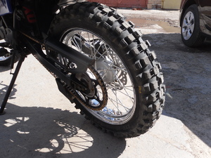

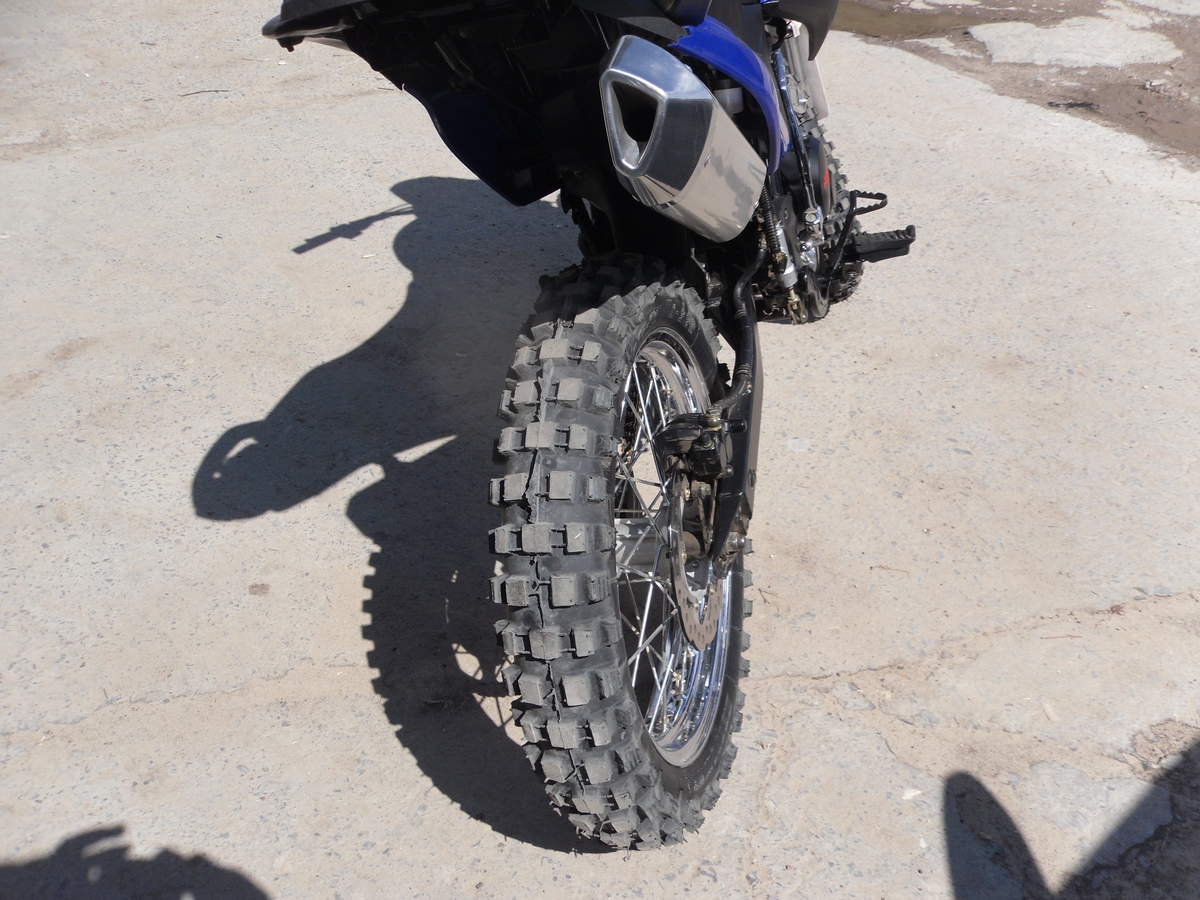

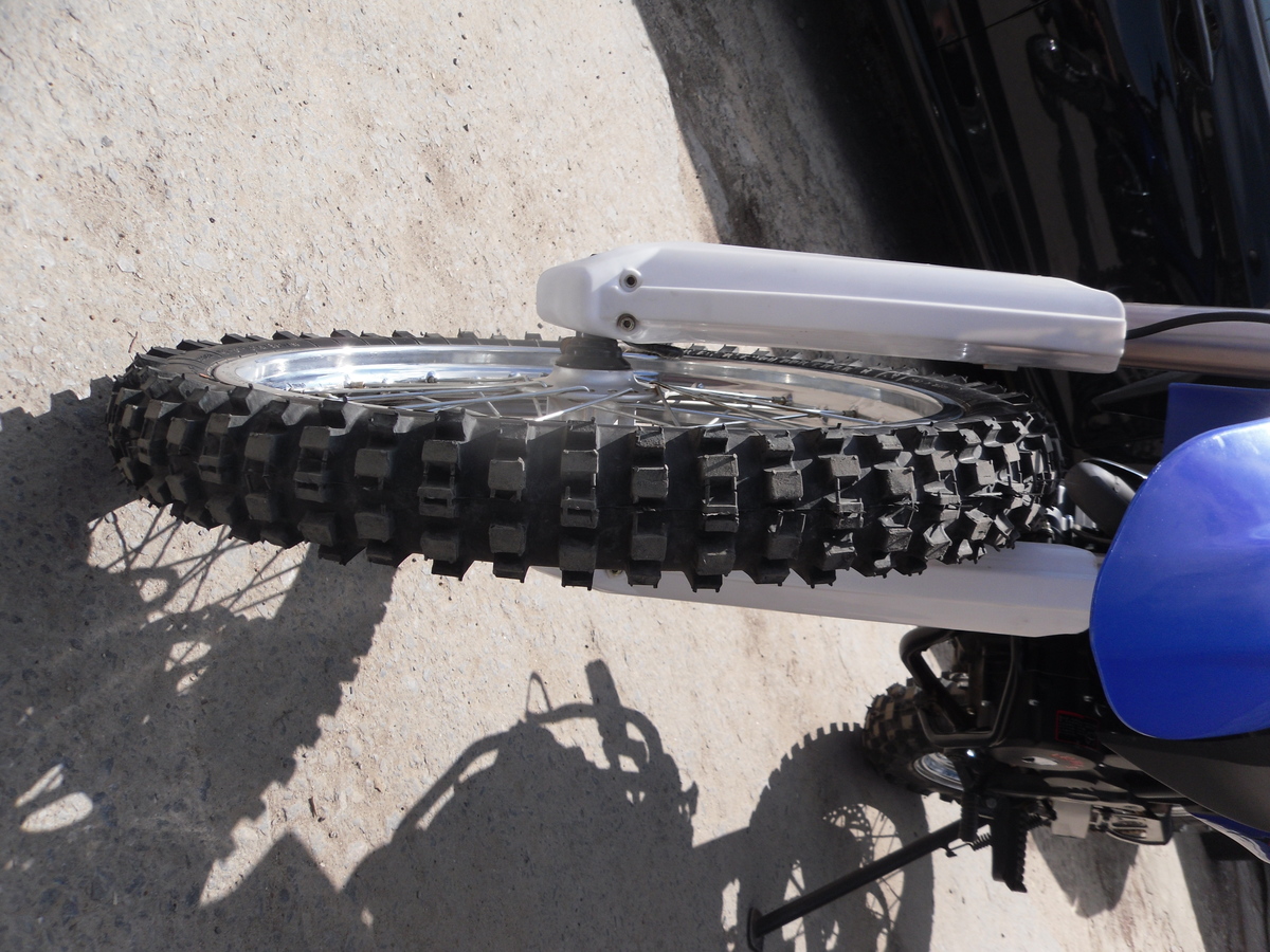

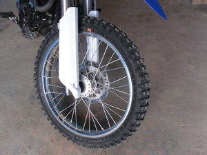

SAM_5121.thumb.JPG.bb8f31e5e3baa99017e9bd171c8d2528.JPGSAM_5120.thumb.JPG.7655648f5133ab4663e70b3a1f16e064.JPGSAM_5123.thumb.JPG.62c6dd9fec804ef5f3e2500fd56c2fcd.JPGSAM_5118.thumb.JPG.7a57baef8c92772b00271956bea0e069.JPGSAM_5119.thumb.JPG.2b4fa731df18cf655b47adffb72859e4.JPGSAM_5122.thumb.JPG.471d3ecd33e97dfc03d35734b08d39a0.JPGSAM_5127.thumb.JPG.d484d0be17077dabeef453fe6a060d11.JPGВот установил купленный комплект Петрошина.Меня очень устраивает.На твердом грунте немного передок плавает,но не критично,чуть больше скорость и все в порядке.На мягком грунте,песок,трава-отлично,сегодня по сырой песчаной дороге 90км/ч ехал,супер,задок немного гуляет по песку,мне очень нравится,приобретением доволен.
Катаюсь только по грунту и реально жестко,песчаные и земляные крутые подъемы,на второй в полный газ,но звезды не стоковые и карб с насосом,для этого все и переделывалось.

Выше на фото-гряземес! А серьезная переделка это что?Забыл еще написать,родная резина ну нереально тяжелая,установленная раза в два легче.Еще была замена масла в вилке,MOTUL.До замены вилка слегка подклинивала,поэтому и полез в нее.Сейчас все хорошо.мягкая.даже руки меньше устают.В каждое перо залил по 500мл,полет нормальный,сальники не текут,хотя вилка работает на полный хол.

Меня все устраивает,задняя тоже по твердому грунту плавает,но не критично.Но когда по песку,траве, в наклоне уверенно держит и на скорости при переходе из одной колеи в другую через траву и рыхлый грунт держит,это лучше чем в травку приземлиться,проверенно на стоковой.Универсальной резины нет.
