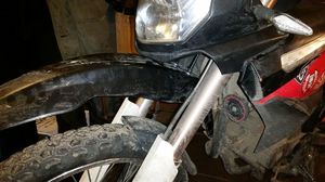

Я зимой заказал себе крыло, как тут советовали. Поставил его в Мае, покатался. Результатом доволен - дерьмо в лицо теперь не летит, почти, ни спереди (в том числе и на фару), ни между рулём и баком. Только был один вопрос, как пластик боковой выглядит, без клюва родного - было ужасно и неприятно. + задевал за перья при повороте руля. Решил вот так, воспользовавшись родным клювом))) Теперь пути назад нет))

на наш мот ни одно кроссовое крыло не встанет из-за геометрии, сам тоже примерял, не получается даже со снятым клювом
либо в двигло упирается, либо передняя часть куда-то в небо смотрит и закрепиться не за что
6 часов назад, Benedictor2000 сказал:
Выше фотография, как у меня установлено кроссовое крыло)
Всё нормально смотрит. Крепил к траверсе шпильками шестыми. Около 10 см отступ от траверсы.
Если снимать фару родную, и ставить ту, что на резинках, прямо к перьям крепится, то можно крыло ещё ближе к траверсе поднять.

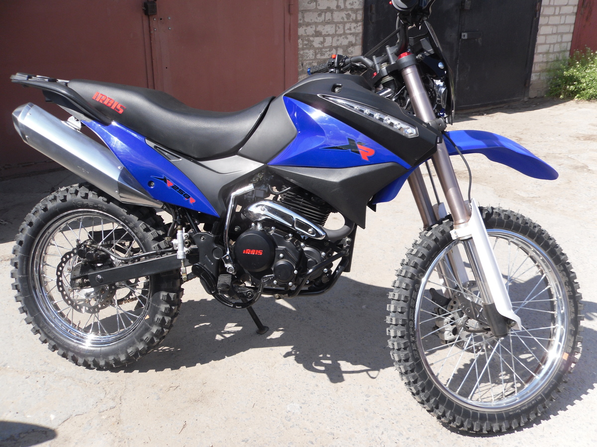

а если так попробовать?
59 минут назад, СВУ сказал:
А еще пару фото с разных ракурсов можно?

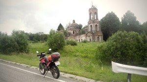

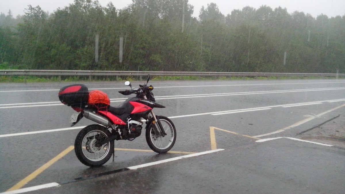

Сгонял недавно в первый реальный дальняк на мотоцикле. Ранее ездил только по области не дальше 200км.  На сей раз устал сидеть на месте и решил махнуть от Кирова до Санкт Петербурга. Получилось 3000км туда обратно.
Знакомые крутили у виска, говорили что я больной. А я говорил им, что это они больные дома сидеть постоянно.
На китайской чекушке пилить 4 дня (туда и обратно) это в общем на любителя, говорили. А я говорил, что ну какой есть мотоцикл на таком и поеду. Не ждать же пока у меня транспальп появится, чтобы начать путешествовать, ну. Люди не ЕБРах ездять в Европу или там в Грузию, а я чем хуже? Саня Strangerx - тот вообще уже весь алтай на своем иксере изъездил, а тут всего то до Ленинграда смотаться.
А если сломаешься? Ну сломаюсь так или починюсь или нет. Вариантов не много. В крайнем случае эвакуируюсь на какой-нибудь Газельке.
Пробег к началу поездки был 5500 без поломок и появилась некоторая уверенность в технике.
В итоге все прошло отлично, Ирбис за всю дорогу ни разу не чихнул. Хотя дорога была очень так себе, особенно в костромской области. Ну у нас же эндуро мотоцикл))
Погодные условия тоже оставляли желать лучшего, каждый день шел дождь. Иногда заканчивался, но чаще всего нет))
В итоге только периодически мазал и подтягивал цепь (купил перед поездкой дидовскую цепь, дорогую, правда безальниковую, но все равно я ждал от нее немного большего, а она знай себе, тянется как дура) купил новые звезды. Поменял задние ступичные подшипники для профилактики. Залил новое масло и поехал.
Доехал за день до Вологды(750 км). Ехал по не лучшего качества не сильно нагруженным дорогам через деревеньки и городки, было довольно интересно. На следующий день от Вологды до Питера дорога представляла собой просто прямую) Асфальт был хороший, а интересных пейзажей минимум. Ехать было скучновато. Знай откручивай газ. В этот день дул очень сильный часто встречный ветер  и мало того что меня сдувало, но и мотоцикл боковыми порывами порой мотыляло так, что я думал как бы меня куда слишком сильно не сдуло на встречку или в кювет) А это у нас еще мотоцикл не самый легкий.
Не хватало конечно высокого ветровика, с ним было бы наверное совсем отлично.
Ожидал что к концу дня езды (первый день ехал 14 часов, второй 13) у меня будет гудеть голова от шума ветра и двигателя, вибрировать руки и адски устанет задница. Но ничего из этого не случилось. Хотя шлем у меня достаточно бюджетный (HJС CS15), обороты двигателя я держал высокие и практически не ехал стоя.  Была достаточно сильная усталость всего меня, но я спокойно сходил еще погулять вечером по городу)  По нормальной дороге средняя комфортная скорость на звездах 14/43 составила около 90км/ч (по навигатору, спидометр показывал в этот момент 100) , а расход 4л/100км.
Такие дела. Путешествуйте даже если у вас Ирбис XR) Точнее особенно если у вас Ирбис XR) а я пошел менять масло и подтягивать цепь))

4 часа назад, СВУ сказал:
так весь движок грязный будет, суть крыла не только в том чтобы грязь в лицо не летела между баком и фарой
которое я примерял, у него задняя часть длинная была, мешалась

4 часа назад, Benedictor2000 сказал:
На 486 странице есть мой пост с фотками.А где,и на каком эндуро длинное крыло,и зачем движок чистый.Эндуро должен быть грязным!

Если не затруднит, выложите, пожалуйста, еще фото посмотреть. Желательно и общий план.
Я тоже в межсезонье от нечего делать приобрел крыло, но ставить не стал. Разбирать весь пластик мне показалось не красиво, а поставить крыло под клюв было вообще ужас ;) Выше есть фото этого эксперимента.
В итоге решил поездить и посмотреть, насколько сильно  будет лететь грязь и в результате не нашел, что очень уж она летит. При этом езжу периодически и по конкретным говнам. Так что клюв вполне устраивает, только немного мешает товарищам вытягивать меня за колесо ;)
