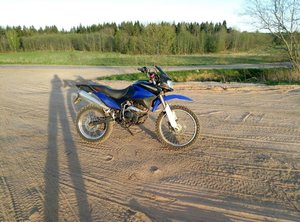

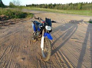

Мне не нравится, что очень жёсткий пластик у крыла... Стоит уже год такое) Хотелось бы из мягкого, как на KTM или Японских эндурах, которые гнутся и не ломаются. А ещё - парусит он и играет (с отдачей в руль) после 80- кмч)))) Когда ехал в Питер с Мск, и обратно, заметил на трассе, на 100-110 особенно заметно)))
Но я чисто на шпильки поставил, 4 шпильки, ровно в родные отверстия в траверсе. И на них гайки, контр гайки, итд. Держится достаточно крепко. Шпильки все ровно, отверстия в крыле идеально подошли. Фотки кидал ранее сюда.
