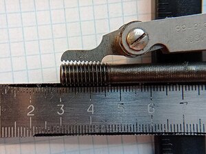

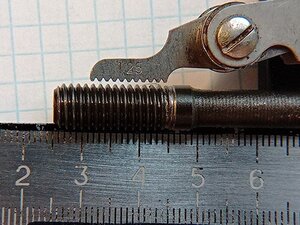

Ребята, кто знает какие винты держат передний тормозной диск? По каталогу 6 винтов м6х16, а у меня 4 винта и похоже м8. Т.е. в каталоге указана какая-то другая ступица. Не смог открутить, не знаю, что за дьявольский китайский фиксатор там. И бил, и нагревал, и шестигранник через трубу сломал, и ударной отверткой пробовал не помогло. Буду сверлить. Может кто знает какая резьба там?
