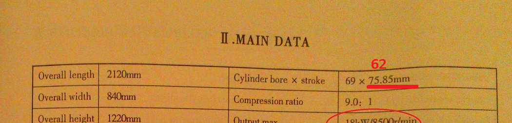

Ну вот такой у меня исследовательский бзик... На сайтах продавцов пишут в разбеге от 223 до 250 см3. В мануале производитель указывает 250. Все называют мотор "нечестной 250-кой". Есть версия, что указывают заниженный объем и мощность для удешевления растаможки. Меня накрыло дойти до истины - чекушка или все же несовсем...

Небольшая корректировка. Расчетная степень сжатия будет 7,86. (сначала посчитал отношение рабочего объёма к объёму камеры сгорания вместо полного объёма к объёму камеры сгорания). В камеру сгорания вошло 29 кубиков масла. По расчету получилось 29,06куб см. Ну и рабочий объём взял 232.5кубиков.
Изменено пользователем Ronakar
3 часа назад, Ronakar сказал:
Проверил ход поршня. Мануал не врет. В вмт поршень в ровень с цилиндром(почти).
  Показать контент
Спасибо, Ваш замер все поставил на свои места. В характеристиках завод таки назвиздел с ходом поршня и объемом. Да и фиг с ним, аппарат все равно достойный и валящий. После 15 лет на 3-ей планете.
m1.thumb.png.50e6d187ce969682cded975c01e00dbe.pngm2.thumb.png.fdf6379042bb930af7bb9e1d29a23fe7.png
Фрезеруй, хотя можно и на токарном. Можно снизу, или сверху или и там и тут, по месту гляди. Но степень сжатия доводи под 10. Мот должен валить, а не тошнить. Я питбайк сына сейчас растачиваю. С 72 на 90 кубов, перед разборкой промерил - 8 кубов камера, 80 полный (рабочий 72 - всё сошлось). Мот отлично ездил на такой с.ж. Не вижу смысла занижать.
Да сверху на токарном будет проще проточить и дешевле, страшно только чтобы токарь не испортил цилиндр.
